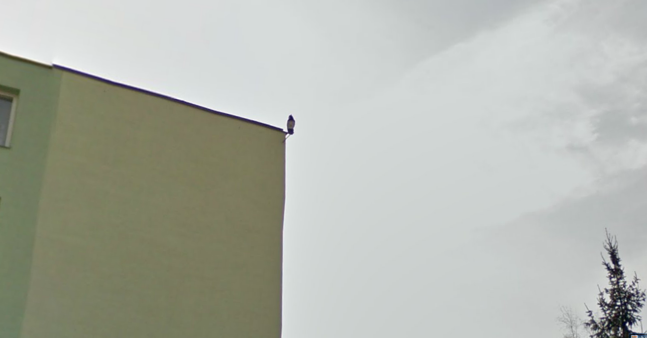

U nás ve městě na některých panelácích jsou nastrčeny atrapy dravých ptáků. Nevím, jestli zrovna kvů…
Prasak 24.03.2014 19:42
Prasak
U nás ty umělé dravce dávají na paneláky taky. Je to celorepublikový problém, tady se to řeší i v hl…
RITCHI 24.03.2014 19:54
RITCHI
To by byl dobrý nápad, zkusím to navrhnout na schůzi, mohlo by to pomoci :)

Jednou jsem to řešil se sousedem. Klovali mu do dřevěného bednění. Přijel tam nějaký pán a ten přiše…
Antonín 02.11.2015 12:10
Antonín
A já pořad proč ten datel či strakapoud velký tady i několik hodin mlátí do sklolaminátového krytu v… poslední
