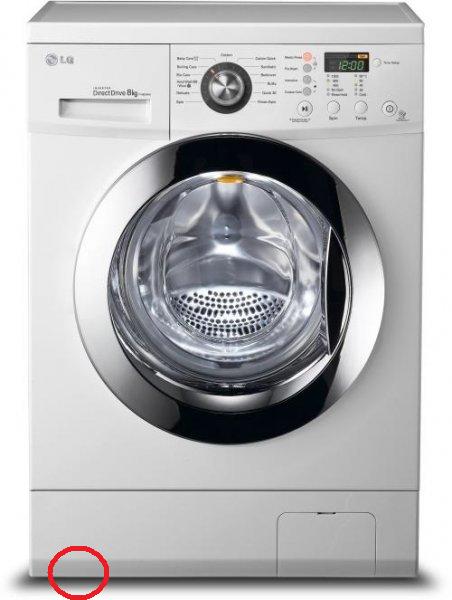

Ahoj. mám dotaz...včera když jsem prala tak mi začala téct pračka......z tohodle místa. Je tam ze spoda šroub, který nejspíš není dotažen a tudy teče voda.....http://www.edisk.cz/stahni/75573/51b006b298a0042de a950000.jpg_33.66KB.html. Myslíte že stačí jen dotáhnout šroub???nebo co tam je podtím????? že by z ničeho nic se povolil šroub??? Nevim jestli k tomu zavolaz servis nebo to zvládnu sama

Manželka dala něco prát, ale po vyprání zjistila, že je pod pračkou loužička, tak se aktivně vrhla na vyčištění filtru, což s tím samozřejmě nesouvisí, ale jak ho vyndala, neočistila těsnění a po dotažení to přes nějaký bordel na těsnění teklo ještě víc. Pak jsem přijel domů a vše mi nahlásila, no a já jsem samozřejmě odkrytoval pračku a hledal mokré místo. Bylo to mokré až odshora, jako někde od přihrádky na prací prášek, což mi bylo dost divné....no a pak mi to došlo...ona totiž někde na netu našla návod, jak doma vyrobit prací gel. Jenže ten gel byl poměrně tuhý a rozpouštěl se moc pomalu a tak když ho nalila, no spíš naházela do té nádobky nahoře a začla prát, ucpal ten gel hadici, kterou z nádobky stéká voda do bubnu a chvíli trvalo, než se gel rozpustil. A než se rozpustil, tlačila se voda ven kolem té nádobky a postupně to pak steklo pod pračku a po nějaké době byla loužička. Může to být i váš případ, každopádně zkuste vyndat šuplík na prací prášek a vyčistěte ho, i to, co zůstane v pračce, pravděpodobně tam budou usazeniny z prášku, pak zkuste program na máchání + odstředění a uvidíte. Pokud to stále poteče, platí co už napsali přede mnou, bude zřejmě děravá nějaká hadice, nebo nedotažená spona.

Ale když teče pračka, tak je nejspíš buďto prohnilá některá hadice, nebo povolená svorka co tu hadici někde drží. Musíš prvně otevřít zezadu pračku a zjistit odkud to teče. Mě tekla na víc místech a vždycky se to dalo jednoduše spravit.

no to bych taky brala ale je 4 měsíce po zaruce....docela srandovní...obrazk sem vložila
Těch závad může být více,jak už bylo popsáno zozdeklovat a kouknout odkud to teče.
kolik zhruba vyteklo vody ? tekla od začátku praní nebo až ke konci ? občas se stane, když je pračka přeplněná, tak při ždímání pračka "utrousí" trochu vody. zkuste pustit pračku, třeba na nějaký krátký program a pozorujte.

Utažení kteréhokoliv šroubku, který je přístupný bez demontáže ktytu pračky, nemá na její těsnost žádný vliv.
Kdyby to přetékalo vrchem, tak některé pračky mají vzadu přepadovou hadici. Pod tou by měl být kýbl.
A kdyby to lezlo z násypky, tak to uvidíte když tu násypku necháte otevřenou.
tak je pravda že jsem prala deku, a bylo tam celkem dost peny
ale dnes jsem prala jako vždy, nic extra, a vše ok. takže asi jsem přeplnila

...me tekla pracka vrchem pres suplik proto, ze se casem ucpala trubka (praskem, kamenem)
co vede od supliku prasku k vane a voda nestihala stéct do vany dostatecne rychle
a proto dycky pretekla. Teklo to i hodne vnitrkem, takze bylo houby poznat kde to tece
