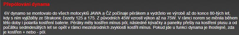

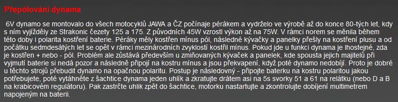

přiložíš správně napólovanou baterku a škrtneš o vinutí magneta...

Já kdysi slyšel že se má baterka připojit jak potřebuju a má se rozdělat dvoucívkové relé a na chvil…

Četl jsi vůbec nějaký z těch odkazů ? Je to tam několikrát popsáno.

bezvadný popis díky moc :-)

Pokud motorka jezdí, svítí, troubí, jak moc vadí, že je tam obrácená polarita?

Myslím, že JAWA dělala + na kostře kvůli opalování kontaktů v zapalování. Přepólování dynama musí př…

Třeba tady http://www.motomaniac.websnadno.cz/Opravy-udrzba_- renovace.html se píše: [http://kutilsk…
Přepólování dynama musí předcházet výměna relé za typ s potřebným pólem na kostře. Dynamu je fuk, jestli tam má +, nebo - . Má "mechanický usměrňovač, jež se zove "komutátor", který prostě přepíná vinutí tak, aby polarita výstupů byla stále stejná. Jestli je to + , nebo - , je "přepínači" jedno.
