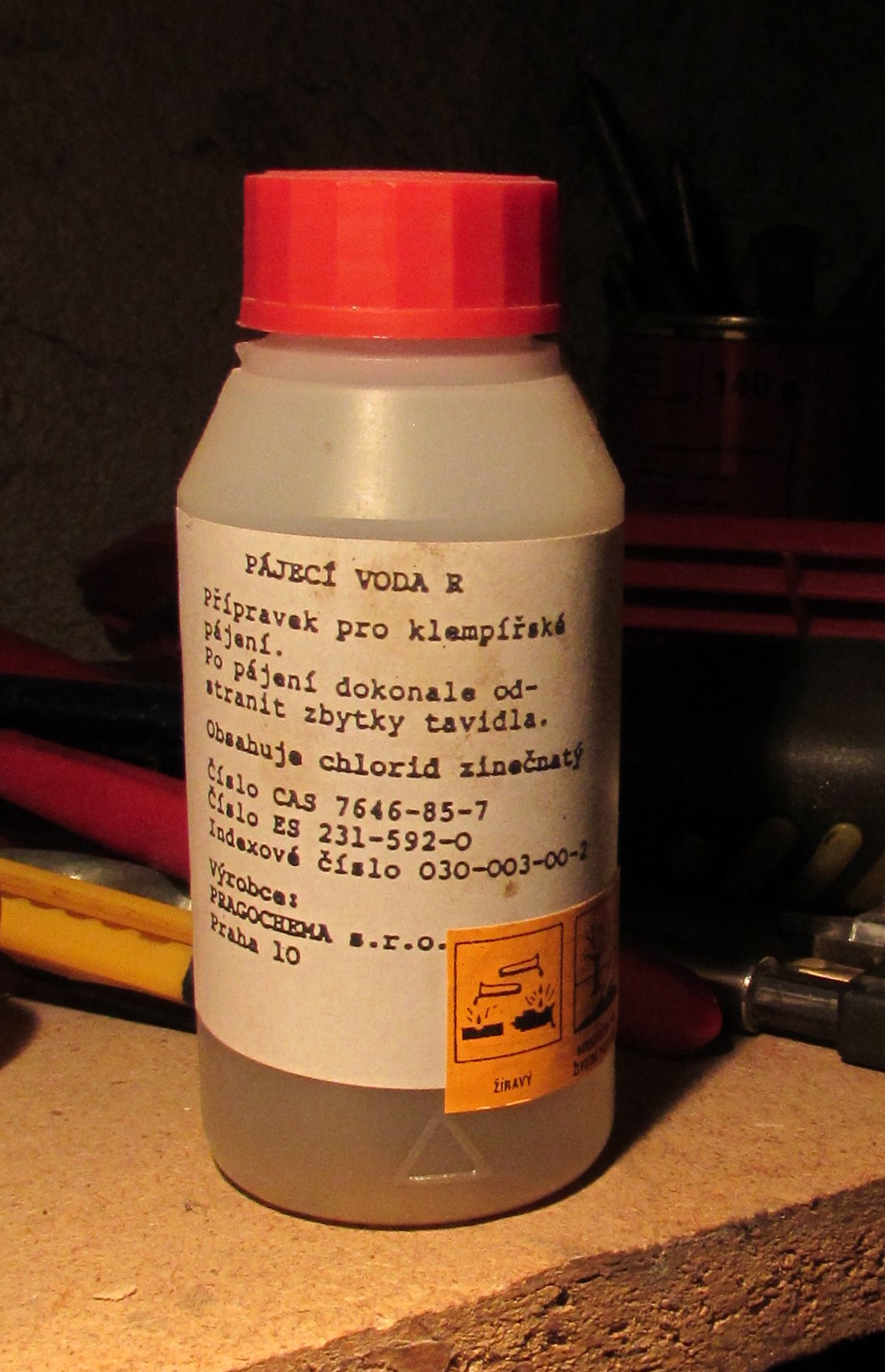

já jsem v loni v létě kupoval za tímto účelem : PÁJECÍ VODA R přípravek pro klempířské pájení.

Tú letovaciu kvapalinu s kadiaľ by sa dalo objednať na Slovensko - našiel som len Českých predajcov na internete /eshop/ a tu v okolí nemajú to ani v farby-laky ani v železiarstve.
