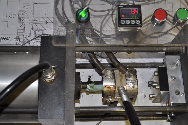

Dobrý den,mám podobné zařízení domácí výroby a na maloseriovou výrobu se osvědčil.Potřebujete pouze pneumatický válec 150-200mm,topná tělesa,teplotní regulátor a kompresor 12 bar.Náhled pneumaticklima.webnode.cz prohližeč Firefox.

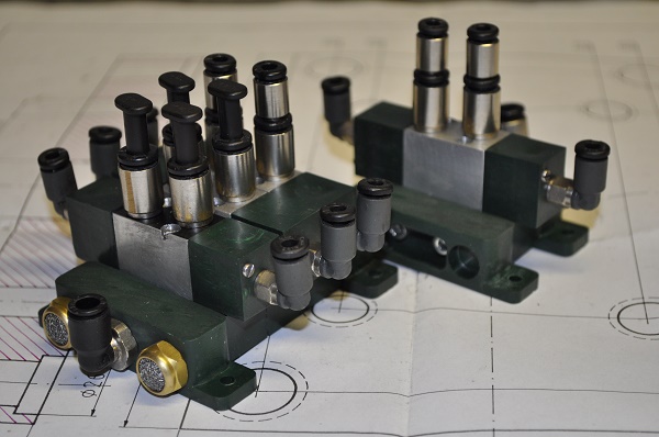

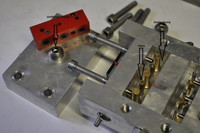

Jak jsem naznačil,lis je na maloseriovou výrobu.Na formy je použit kvalitní dural a jádra jsou mosazná.Díly jsou sešroubovány a skolíkovány.Takto se dají vyrobit i relativně složité výlisky.Samozřejmě musí být potřebné strojní vybavení.Viz díly pneumatického ventilu.Samozřejmě nelze hovořit o nějaké produktivitě,ale spíš o prototypech na rozumné konstrukční a vzhledové úrovni.
Zdravím,je několik způsobů jak se dostat k výliskum vlastní konstrukce.Nechat vyrobit je příliš drahé.Kupovat stroj je sice lepší,ale musíte mít jistotu že se to vyplatí.No a potom zbývá vlastní konstrukce.Netvrdím,že je to jednoduchý způsob,musíte mít strojní vybavení a nějaké znalosti.Přesto jsem na zařízení,které jsem popsal vylisoval stovky výlisků k naprosté spokojenosti.Viz příloha.
