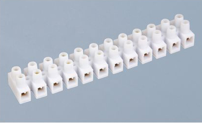

Z toho co popisuješ mi to nejvíce připomíná lámací svorku (čokoládu).
Ara 21.02.2014 10:35
Ara
V elektře, nebo v každém BauBau. Buď to jsou elektrikářské lámací svorky http://www.lseshop.cz/kabel…

ano, čokoládu znám, tu jsem nemyslel
