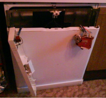

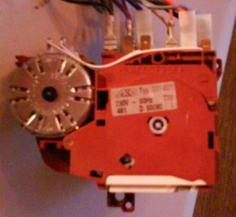

Myčka -subj- dnes přestala napouštět vodu. Je to ještě stará dobrá klasika, žádná elektronika. Už jednou se nám to stalo, zkusil jsem ji opravit, napouštěcí ventil byl IMHO v pořádku, na nic jsem nepřišel a když jsem myčku tehdy dal dohromady, myla dál, až do dneška. Dnes ještě předmyla, ale od hlavního mytí už zase nenapouštěla.
Jinak myčka funguje, akorát jsem musel pohlídat, kdy vypouští a vodu tam nalít, aby se dokončil mycí cyklus.
Kde by mohlo být nějaké čidlo co povoluje napouštění vody do myčky?
