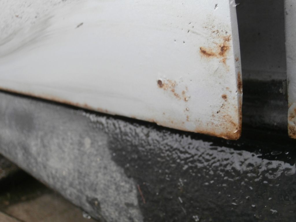

Také na prahu se mi zdá nablitý nějaký gumoasfalt, nebo co...

je tim natřenej celej spodek auta více méně. Pod tím to bude asi pěknej humus no, až se auto zlomí t…

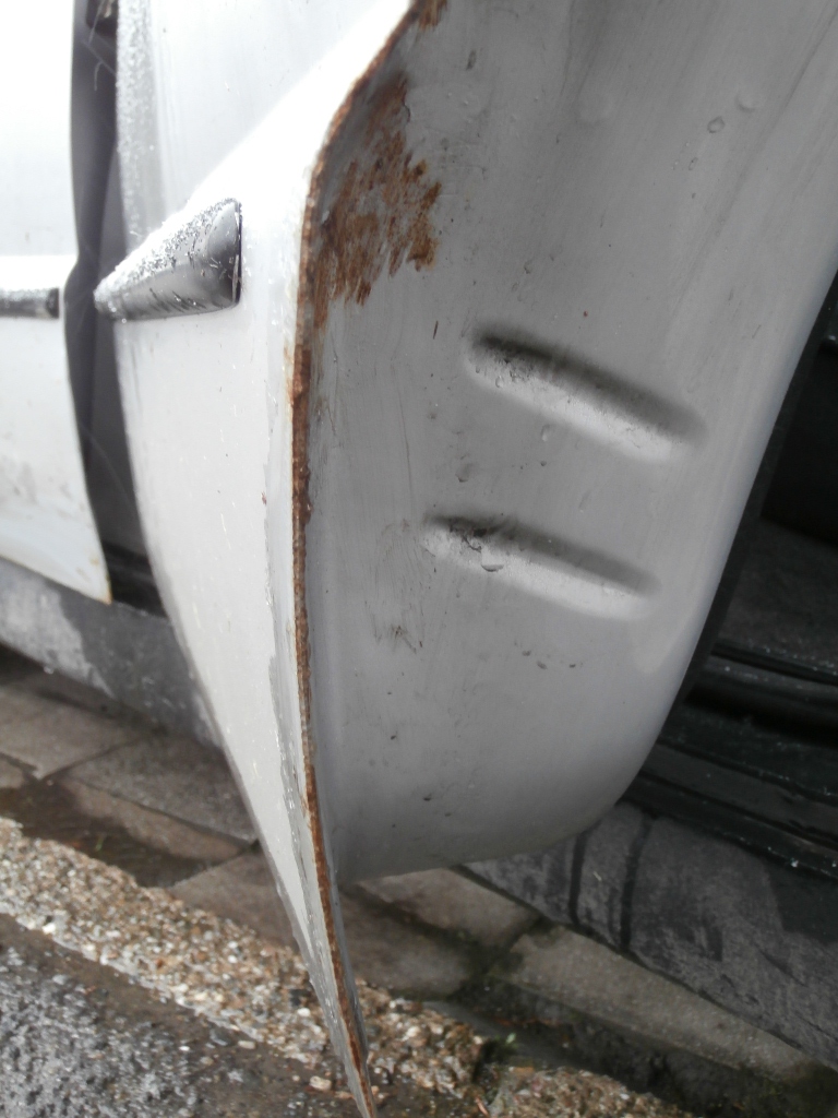

Mám auto necelej rok, je vidět na místech kde to rezaví že je to zbroušený nějakým hrubým kotoučem a jen přestřikane sprejem barvou. Jsou tou rzí zasaženy všechny dolní hrany u dveří. Majitel mi nakecaval že je auto totálně bez koroze a není bourané, při kupování jsem si toho nevšiml. Ale po delším prohlížení, až doma se mi ty dveře zdáli nějaké povařené a když se zasune okýnko u řidiče tak dole v té gumě byli kousky rozbitého skla tak kdo ví no..a až ted to začalo rezavět.. je to ale auto za 30000 tak tam se s tím tak trochu počita no.

já to tušil hned, a to jsem ty fotky ještě neviděl... proto se mi nechtělo ani popisovat tu antikorozní úpravu, jak ji pak velmi hezky popsal Zerozero. Je to předem prohraný boj. Leda že by to autíčko bylo tak vzácné, popřípadě nějaká citová záležitost, v tom případě obrousit celé až po střechu...

Myslim si, že podle fotky, je na dveřích větší než velká vrstva kitu, takže při pokusu o obroušení na čistý plech, což je podle mě v tomto případě již nemožné, nejspíše zjistíte, že máte celý roh dveří pryč. Takže bych s tím nedělal nic, mohl by jste nadělat víc škody, než užitku. Tady pomůže dlouhodobě jen výměna takto postižených dílů nebo autoklempíř. Ale je otázka, zda má cenu investovat ještě prostředky, protože o stavu prahů a spodku natřených nejspíše něčím jako gumoasfalt, si nedělám iluze.
