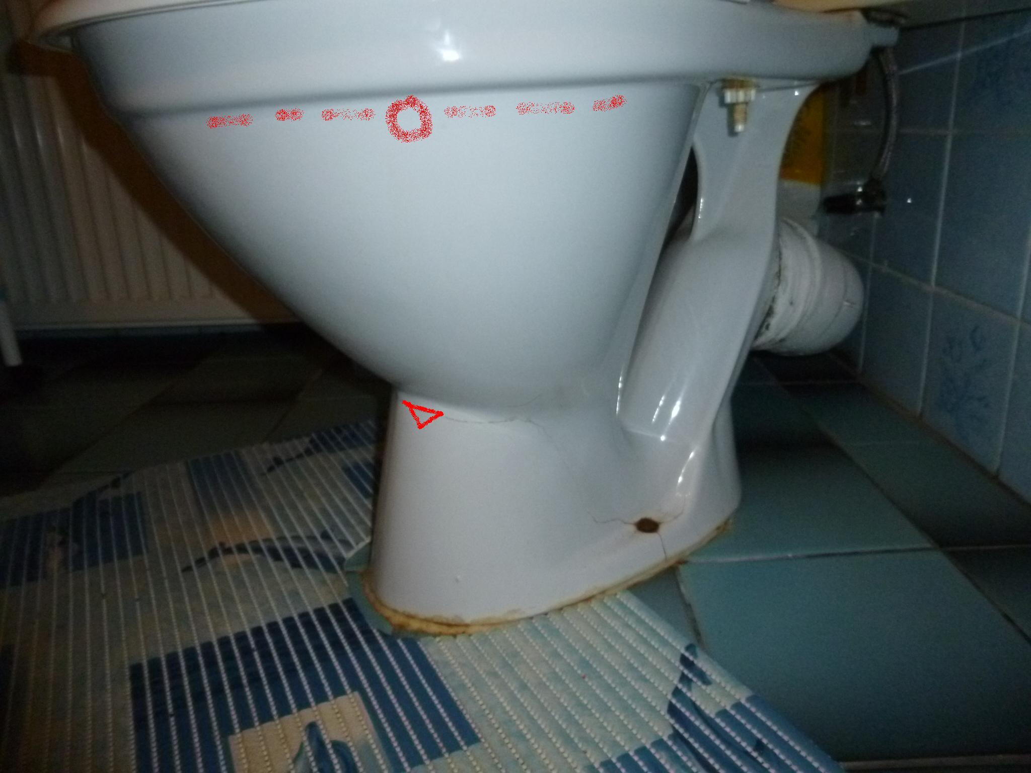

zdravím, chci se zeptat, zacíná mi praskat keramická záchodová mísa. Zatím končí v tom jakby zahloubení ale chtěl bych předjít aby se to nerozšířilo dále, ještě 1 rok to musí vydržet, ale každé usednutí na WC tomu nenapoáhá. Čím bych mohl zalepit takuto prasklinu? na kráse mi nezáleží, jen aby to drželo ještě pohromadě, bo když ručně do toho štouchnu, tak je vůle, že to chce jakby chodit "spodní a vrchní díl"
P.S. nějaké řešení co nestojí tisíce.....díky

[jTxus.th.jpg] [gwTxt.th.jpg] [DbYFX.th.jpg]

Lepící textilní STŘÍBRNÁ páska - 3M nebo PATEX. Postahovat celé k sobě, aby se to nerozpadlo úplně.…

takuto pasku doma mám a hodně......to bych ale musel tu mísu ofačovat prakrát dokolečka dokola že?

Jo, jo, dokolečka ale rok to bezpečně vydrží.:-)

no a stačí jen ta páska? žadne lepidla nelepit? asi bude vhodnější lepidlo + páska?

Lepidlo je bonus. Páska je voděodolná a záleží na dobrém stažení. Pokud se mísa dobře stáhne, průsak…

o prusak mi nejde, nic mi neprosakuje, spiš se bojim aby se to nerozletělo, proto to lepidlo....nebo…

Pokud bude několikrát omotáno a páska nebude MADE IN ..... , tak udrží 100%.Originál data pro tah (z…

Byť na chalupě solím, je téměř pravidlem, že se mi mrazem roztrhne. Odlomím naprasklé místo, slepím…

Proč vlastně mísa pukla? Mrazem nebo jiným způsobem? Keramika někdy praskne na nerovném podkladu, n…
Keramika někdy praskne na nerovném podkladu, nebo porušením pevnosti šroubem narvaným na keramiku, až praskne, třeba jen maličko. Proto se pod hlavu šroubu pod keramiku dává třeba i jen tenká gumová podložka, třeba kousek gumy, kolečko těsnění do vodovodního kohoutku, kousek filcu nebo něco měkkého, aby hlava šroubu nezničila keramiku, podívejte se podrobně na první fotku.
Pásku přestanete řešit v okamžiku, kdy to opravdu praskne a bude se to muset řesit teď hned ihned, prostě si změříte rozměry, zapamatujete způsob vyústění odpadu a pošupajdíte koupit novou dřív než se vám bude chtít na záchod. Pak bude dobré se podívat i na rovinu plochy na které mísa sedí, je vidět, že to bylo těsněné asi sklenářským tmelem a možná jen po straně. Záleží na podkladu, to uvidíte až prasklou sundáte.
Přeju vám, aby vám ještě i tato mísa vydržela tak dlouho, jak potřebujete.

Já ještě při usazování na křivé podlaze podmáznu záchod silikonem, pak už není problém že by třeba praskla mísa a tím že šrouby pro upevnění jsou z nerezu a mají plastové vodítko je předpoklad že nebude problém při montáži a případné demontáži .
ekr: přesně to je ono. I se vzhlednou a omyvatelnou čepičkou
Nerezové šrouby ocení ten, kdo oddělával mísu přišroubovanou železnými šrouby do dřevěných špalíků v podlaze, když zreznou, zakousnou se a nikdo s nimi nepohne, musí se vyrvat i se dřevem, nebo se ukroutějí a zlomí (kromě mosazných vrutů, které dávali někteří poctiví instalatéři, které nezreznou a i po létech je možné je vyšroubovat).

jestli lepit a nechcete nebo nemáte na novou je chvlikové řešení...prvně bych mísu odmontoval a třeba s gumového autokoberce mísu podložil(viz zadní vývod vaší mísy, spodní by byl horší)
...pak radši vytovořit otvor-keramický vrták nebo vrták do zdi-(třeba viz přiložené foto) vylít stavebním lepidlem(víc vydrží ale ta váha)anebo sádrou(hodně matroše) a obojí časově náročné
doporučil bych tím otvorem montážní pěnu kterou se lepí st. cihly a moc bych jí nešetřil(dokavaď pude cpát ji tam) a přebytek oříznout.lepidlům nebo kitům bych moc nevěřil.
vzniklou díru na vylití už pak můžete zalepit třeba sekundakem za pětikorunu.
OPRAVA !!!!tu kulatou díru nedělat tam jde voda!!!!!
