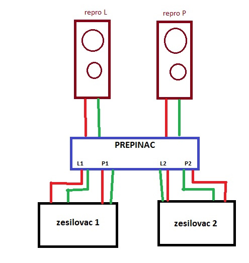

Panove prosim poradte mi.
Mam dva audio zesilovace a jeden par reprobeden. Potreboval bych nejakej prepinac nebo neco, co by v jedne poloze posilalo ze ZESILOVACE 1 signal do repraku a v druhe poloze signal ze ZESILOVACE 2 do stejnych repraku. Samozrejme e ne najednou, ale bud a nebo.
Pro zjednoduseni bych to popsal tak, ze mam dve hifi veze ale jen jedny bedny...;-)
V podstate podobny princip, jestli nekteri jeste pamatujete, jak byly prepinace treba z vice pocitacu na jednu tiskarnu.
V kouzelne krabicce byl otocny mnohapinovy prepinac, propajeny milionem dratku , kdy otocenim tohoto mechanickeho prepinace tiskul na jedne tiskarne bud jeden nebo druhy pocitac.
vim ze doba pokrocila, a uz se uplne neorientuju v aktualnim sortimentu elektro. Mate nekdo nejaky tip, jak to udelat ? nejaky konkretni prepinac treba v GME nebo GES, kterej bych propajel dratama, pripojil zesilovace a repraky a prepinal mechanicky zesilovace do jednech reprobeden.
trochu jsem se to snazil znazornit na prilozenem obrazku.
chtel bych vas velice poprosit, abychom se pokud mozno drzeli tematu. chapu, ze muze nekdo mit namitky nebo se podivovat nad tim proc to delam takhle, ale tento zpusob jsme zvolil po nejake uvaze a na zaklade urcitych okolnosti.
samozrejme se nevyhybam a uvitam podnetne namety a samozrejme rady jak tuto konkretni vec udelat.

...jo jeste jsem zapomel dodat, ze kazdy z tech kabelu je vlastne dvojtej, protoze je tam jeste zem.
shark 27.11.2013 23:59
shark
??? Kdyby tam byla zem, je situace jednodussi. Jenze podle me tam zem neni, proto navrhuju ty dva pr…
bahno 28.11.2013 00:55
jaka zem? Do kazdeho repro idu 2 draty, neni tam ziadna zem. Tebe staci ale prepinat len jeden drat…

ok, dobre. mozna nepresne nazvoslovi. tak ne zem, ale minus, nebo at je to jak chce, tak proste druh…

a navic by se mi zdalo idealni, kdyby to prepinani bylo pres ( nevim jak to ted nazvat abych zase ne…
bahno 29.11.2013 13:10
covece asi budes mit pravdu...;-) nejak jsem se upnul na ten otocnej, az jsem nejak nebral jine mozn…

Normalne si kupis 2 dvojite prepinace (na co najvyssi pud, 10A je ok). Nemusi tam byt aretovana medz…
MM.. 29.11.2013 15:50

Jak se bude tvářit zesilovač, když se mu za provozu odpojí výstup? Nebude protestovat kouřovými sign…
Yarda 28.11.2013 09:50
Tvářit se bude znuděně, protože nebude mít co dělat:-) Nejjednodušší a nejlevnější se mi jeví, použí…

.. pre klud duse (aby sa nespojili nahodou dva rozdielne potencialy zosilovacov dokopy) by som ale kupil tie dvojite prepinace 2, a prepinal radsej vsetky draty. (keby si mal situaciu opacnu ze 1 zosik a 2 repro tak by som prepinal len jeden drat t.j. len jeden dvojity prepinac)
ok, dobre. mozna nepresne nazvoslovi. tak ne zem, ale minus, nebo at je to jak chce, tak proste druhej kabel. u gramce treba zemnici kabel je. sice separatne, ale je. a kdyz se nezapoji , tak to hvizda jak o zivot...;-)
proto bych byl treba rad, aby kazdej kabel byl na tom prepinaci oddelenej. pro jistotu.
a navic by se mi zdalo idealni, kdyby to prepinani bylo pres ( nevim jak to ted nazvat abych zase nebyl opravovan ;-) ) jakousi nulovou polohu.
stav 1 > vsechno odpojeno > stav2
a to proto, aby se pri tom prepinani nahodou nejakym nedopatrenim, vaklem, atd atd , nespojily kontakty ktere by nemely. a tim padem se zesilovac neuvedl treba do zkratu na vystupu...coz by mu melo vadit vic , nez to ze na vystupu nic nema. ale mam dojem, ze ty zesilovace maj pojistky prave na to, kdyby na vstupu nastal nejakej problem, tak se odpojej.

To prave udela ten kolebkovej prepinac, co sem ti na nej poslal odkaz. Akorat ze jen pro jeden reproduktor, takze pouzit dva a treba je mechanicky sprahnout(nebo ne, nejhorsi co se muze stat je ze ti z kazdyho repraku bude hrat neco jinyho)
Tohle je prave otazka. Vystup ze zesilovace muze mit jeden pol spolecnej pro oba repraky, tedy jeden zivej vodic a jeden pracovni vodic(trochu analogie s 230V, faze a N), ale taky muze mit plovouci vystup, kdy ani jeden drat nema definovanej potencial vuci zemi(analogie 230V za oddelovacim transformatorem, muzes si sahnout na jakejkoliv _JEDEN_ vystup a pecku nedostanes). A tohle by pri pouziti jenom jednoho prepinanyho vodice mohlo delat problemy.

Normalne si kupis 2 dvojite prepinace (na co najvyssi pud, 10A je ok). Nemusi tam byt aretovana medzipoloha, tie prepinace urcite nevytvaraju v ziadnom okamziku spoj medzi krajnymi kontaktami (btw. ked chces kludnejsie spat tak si kludne kup ten s medzipolohou)
P.S. nemusis ani vymyslat sprazeni, jeden bude prepinat lavy repro (2draty), druhy prepinac bude prepinat pravy repro (2draty). Napises si na jeden prepinac fixkou velke L, a na druhy velke P :)
Nejjednodušší a nejlevnější se mi jeví, použít dva klasické
dvoupólové páčkové přepínače. (každý má šest vývodů).
Umístit je těsně vedle sebe a páčky přepínat současně.
Nebyl by problém, páčky mechanicky spřáhnout.
