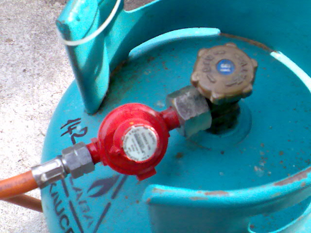

Já tam mám reduktor na 4 bary a byl součástí sady s hořákem. Myslím že je dokonce zakázáno, provozov…

Já mám tento:
