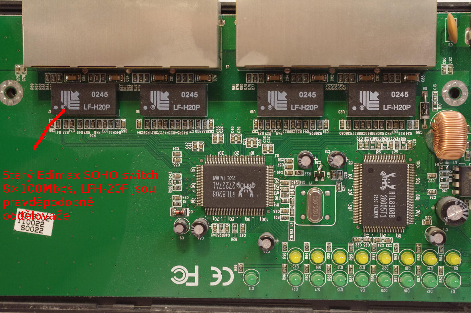

Nevím jak ty nové, ale vykuchal jsem starý 100Mbps switch a ten má na straně LAN něco, co vypadá na oddělovače. Ani bych se nedivil, kdyby se "racionalizovalo".
