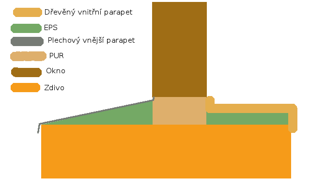

Část domu se bude zateplovat, a část být zateplena být nemůže. Myslím si ale, že špalety bych měl zateplit, když bych to nechal holé, myslím si, že bych snížil o hodně efekt těch nových oken.
Něco jsem si našel a namaloval, takže prosím o schválení:
Jakým způsobem to lepit, musí být podklad dokonale rovný, nebo se to dává přímo do lepidla? Mezi EPS a parapety nějaké lepidlo, nebo to může být přímo?
Na zdech a překladu na polystyren perlinku a pak omítka? Jsem dost omezený prostorem, takže bych i řešení uvítal co nejužší (takže se bude šetřit asi na EPS).
Nebo nějaké jiné řešení?
Chybí ošetření připojovací spáry parotěsnou páskou. Zevnitř bych izolaci nedával, pod vnitřním parapetem je kvůli výšce? Viz ošetření připojovací spáry www.okna-eshop.cz
S tou paroteskou to bude obtiznejsi, protoze to neni novy dum, vyborany otvor neni (natoz dokonale) rovny. Misty je to kamenne, misty cihlove. Paroteska okolo celeho ramu? Proc je na tom odkazovanem clanku oprena o manipulacni listu, ktera je jen na spodku okna?
Protože tam obrázek boku není, hledal jsem přes google obrázek a tenhle se mi líbil, je jich tam vícero. Já jí díky instalaci v 90. letech nemám, ale být by měla.

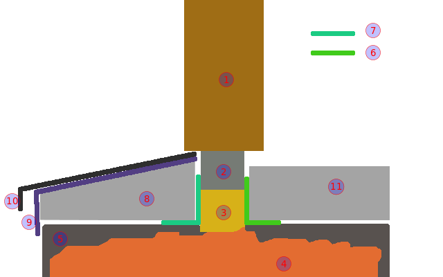

Navážu s doplněným obrázkem a doplňujícímí otázkamí.
Zateplení parapetu:
1) Okno
2) Montážní lišta
3) PUR
Otázka první, mám dopěnit případné nedostatky, tak, aby PUR byla po celém obvodě v celém prostoru? Tedy aby se všude ořezávala a nikde nechyběla?
4) Zdivo - záměrně nakreslené křivě, nebo je to rekonstrukce v starém domě a o krásných ideálních otvorech oken si můžu jenom nechat zdát
Druhá otázka - Mám to dozdít nahrubo tak, aby se tam dala nalepit ty paro-(ne)propustné pásky?, zkrátka aby povrch byl rovný?
5) Tedy nějaké hrubá úprava povrchu
6) Parotěsná páska
7) Paropropustná páska
8) Polystyren - šířka 2-3cm
Třetí otázka, může být rovně s tím, že sklon parapetu se nad to nazdí, nebo musí kopírovat parapet?
9) Perlinka
10) Parapet
Čtvrtá otázka, jak se parapet přidělá, aby nevznikly tepelné mosty? Na bocích předpokládám že se zapustí pod omítku (ale nad perlinku a polystyren).
11) Vnitřní dozdení nebo polystyren
Pátá otázka, co je lepší, polystyren, nebo nějaký porobeton? Šířka stěny u nejtenčí stěny na cihlu, u těch ostatních 70cm a více. Pokud polystyren, tak předpokládám také perlinku.
A nad to pak vnitřní parapet.

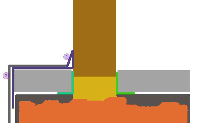

Ostatní okolí okna:
Všechny vrstvy odpovídají předchozímu obrázku, chybí tedy montážní lišta. Páska se tedy lepí přímo na rám okna.
Otázka šestá, jak se to řeší ve spodních rozích, kdy mají pásky přejít z montážní lišty na rám okna?
1) perlinka
Otázka sedmá - mimo parapet se dává perlinka s lištou?
2) Vnější omítka
Otázka osmá, na vnitří špaletu se také dává perlinka s lištou? Někde jsem našel obrázky s jakýmsi tmelem.
Odpoved na osmu otazku je, ze na vnutornu spaletu sa na okno lepi tzv. APU lista
http://www.google.sk/imgres?imgurl=http://www.stav ebneprofily.sk/gallery/big/okenny-tesniaci-profil- pvc-6-mm-apu-lista-2-4-m.jpg&imgrefurl=http://www. stavebneprofily.sk/sk/detail/okenny-tesniaci-profi l-pvc-6-mm-apu-lista-2-4-m&h=553&w=800&sz=21&tbnid =Dfnq45C3bdQbeM:&tbnh=90&tbnw=130&zoom=1&usg=__Z_a 2FZNrfxM2-mn4_0ehu2hn2d4=&docid=xS0lgbTV_iyrVM&hl= sk&sa=X&ei=dPTHUZq-B4XEswbHs4DIAQ&ved=0CC4Q9QEwAA& dur=561
kvoli dilatacii omietky od okna. Odporucam pouzit, da sa na nu nalepit aj ochranna folia cez okno a po zacisteni a zatvrdnuti sa cast listy s ochr. foliou proste oddeli.
Edit: Este dodam, ze APU listy existuju aj s perlinkou.
Presne jak pise kolega vyse, na vnitrni spaletu se dava APU lista ruznych tloustek, 0,4 - 0,6 - 0,9.. s perlinkou, treba tady : produkt.php
Ma to nekolik vyhod:
1) vznikne pruzny spoj, ktery nepraska, vecny problem u vnitrni spalety oken, kde material pracuje a vzdycky praskne, driv, nebo pozdeji.
2)Nezaspini a neodre se ram okna pri dojeti gletakem ( hrebenem ) k oknu a to jak lepidlem, tak hlavne fasadou, ktera jak je znamo drzi jak Helvetska viry a jde velice spatne cistit.
Pak se zbytek listy odtrhne a je to cisty, pruzny...pekny

Já navrhuji schovat rám okna ze 2/3 do poliše, parapet zasunout do drážky spodního okna jen 5mm a dát co nejvíce polyše pod parapet.
Jsou i jiní, kteří řeknou, že si připlatili za barevný rám, tak proč ho schovávat...
vy si vyberete co Vám vyhovuje.
S tímto postupem zhruba souhlasím, mě šlo ale o detaily
případné folie, dilatační lišty a v neposlední řadě úpravy povrchů, teď mám okna osazená v otvorech po předchozích oknech, které rozhodně nejsou rovné ani homogenní. Mám to zednicky dorovnat a na to lepit filie (jestli vůbec lepit) a dávat do Lepidla polysteren, nebo zkoušet dávat folie na nerovný povrch?
JR, pokud použijete na zapravení polyš tak, že překryjete rám okna, pak jsou venkovní difuzní pásky zbytečné. Nic tam neudělají. Zevnitř doporučuji taky polyš, co nejvíce, až k pantům. Pak i tam je parotěsná páska zbytečná. (nahradí jí polyš).
Zednicky bych to neupravoval, tužkou bych na rám označil 2/3, přilepil Apu lištu s perlinkou, vyměřil kolik je třeba EPS a po odzkoušení nalepil pěnou.
Samozřejmě je i desítka jiných postupů.
Tenhle postup se mi líbí svojí jednoduchostí
Co vnitřní páska, také zbytečná? Pěnu předpokládám tak, aby se nevznikla mezera ani mezi rámem a polystyrenem. Parapet venkovní nalepit přímo na polystyren, tedy tvrzený? Vnitřní parepet perlinkou a vyzdít a až na to nějaké dřevo?
Co vnitřní páska, také zbytečná? Pokud dáte i polyš zevnitř, je zbytečná
Pěnu předpokládám tak, aby se nevznikla mezera ani mezi rámem a polystyrenem. OK, správně
Parapet venkovní nalepit přímo na polystyren, tedy tvrzený? Ne dejte fasádní EPS 70F
Vnitřní parepet perlinkou a vyzdít a až na to nějaké dřevo? vnitřní parapet taky podlepit polyšem.
Ještě jestli se můžu optat, jaky typ pěny.
Díky
Parotěsné pásky se dávají z důvodu ochrany PU peny - zapěnění rámu okna. Zevitř parotěsné , z venku paropropustné (nepustí vodu, déšt). PU pěna po oříznutí, po čase není tepelně izolační.
zateplete zvenku - pod plech parapetem, okolí - špalety i překlad co nejvíc lze - co nejvíc zakrýt rámy oken - o to méně v místnosti bude na vnitřních špaletách chladněji - nebude kondenzovat vody. (tedy méně - záleží jak budete větrat a jak budete mít vhko v domě.
nebál bych se zateplit vnitřní dřevěný parapet ani vnitřní špalety - dejte tvrdý , tvrzená polystyren . zelenej deskovej apod. co je pevnější. bud vnitrni perlinku omitku a proti omlácení křídlem okna zarážky apod (vrut, gumový dorazapod.), případně zkozit.. nebo na tvrdý poliš dát sdk desku - tj 1,5cm (sdk zatmelit, a malba. místo sdk bych v tomto pripadě použil pevnější sadrovláknitou desku- myslím fermacel - místo sdk - karton sadra karton, fermacel je sadra s vlakny, je pevnejsi.
Dřevěný parapet - ošetřete proti vlhkosti všechny hrany - náter, lak apod důkladně ! a po přilepená ošetřit silikonem, tmelem spáry u rámu okna - bude stékat kondenzat vody ze skel apod. třeba ne tak často, ale dřevotříska po delším čase vám nabobtná a byla by škoda... ja bych řešil plast parapetem v dekoru dřeva. Parapet hlavně nepředsazovat do místnosti -hůře proudí zduch k oknu nutný k vysušení skel v zimě, a žensky zakytičkujou - takže vhkost z kytek s evíce sráží na oknech.
Nejstudenejší místo okna jsou parapety - zvenku plech, zevnitř arapety kamen apod. nezatepleny vetsinou oboje.
U sebe jsemvnitřní špalety řešil omlácením omýtky a šlupky zdiva, abych tam dostal 2cm tvrdý poliš a sdk obložil okolo okna.
