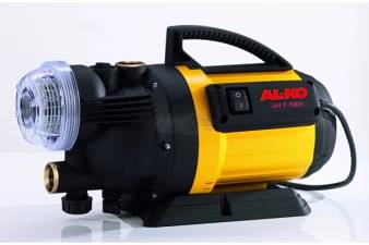

Také jsem to řešil, koupil malyš 750w vodu dával , ale když jsem zapojil rozprašovač, byla to mizerie. Nakonec jsem koupil zahradní čerpadlo , mám ho na studni ,na zimu ho sice musím uklízet, ale slouží jen k zalévání tak mi to nevadí. Vyměnil jsem původní hadici 1/2" za 3/4". Vody dává dost a zalévání je radost. Velký rozstřik vody a dostatečné množství dodávané vody. Mám něco podobného viz foto. Také al-ko není až tak drahé a mě osobně slouží 5rok. A zalévám opravdu dost.
Jo,tohle přenosné je ideální,dává hodně vody,mám taky ALKO starší typ a ženu s ním vodu 3/4 hadicí asi 60 metrů daleko po zahradě a tam při zalévání dostříknu klidně ještě tak 10 metrů okolo a tak 5-6 metrů do výšky.To obyčejné ponorné čerpadlo nedá,má výtlak tak do 5-8 metrů,něco se ztratí po cestě a na konci člověk stojí při zalévání 3x déle.Na postřikovače(ty otočné nebo kývací) mám ale vodárnu s 20 l nádrží,protože to by se to přenosné dusilo.Ponorné čerpadlo mám taky,ale většinou slouží jen na doplňování sudů po zahradě.A malyše mám jen ve vrtu,ten na zalévání dává moc málo vody.

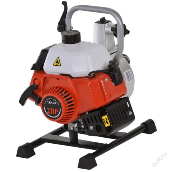

Také mě to zajímá a nechci otevírat nové vlákno. Nemám u studny možnost připojení 230 V. Jaký je Váš názor na toto benzínové čerpadlo?
Toto jsou údaje dodavatele, fotku přikládám.
Výkon čerpadla - 200 l / min
Výška - 30m
Maximální sací hloubka - 8 m
Motor - jednoválcový, čtyřtaktní, vzduchem chlazený
Průměr vstupu a výstupu - 1 "
Výkon motoru- 2 km
Startování motoru - manuál
Palivo - benzin
Spotřeba paliva - 0,8 l / h
Hmotnost - 12 kg
Čerpadlo vypadá zajímavě a na zalévání záhonků by mělo stačit. Záleží, za jakou cenu se dá pořídit.
2500 Kč.
