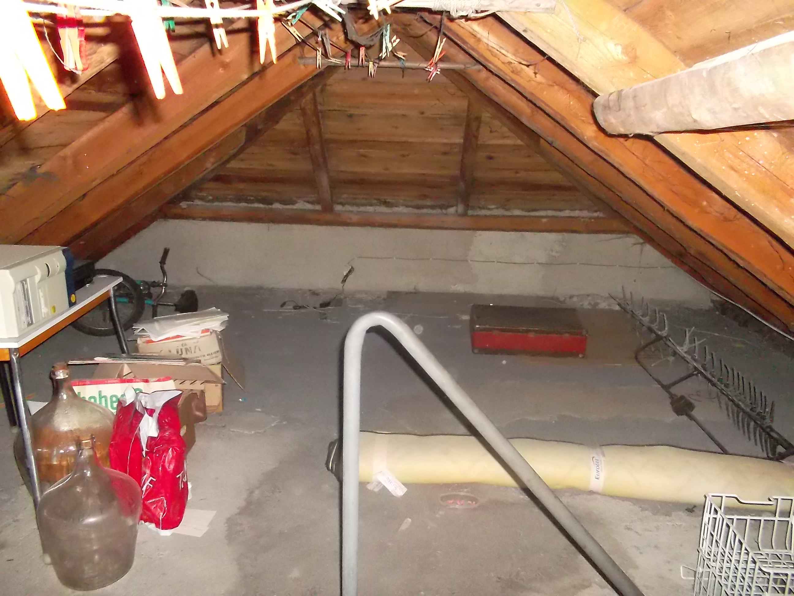

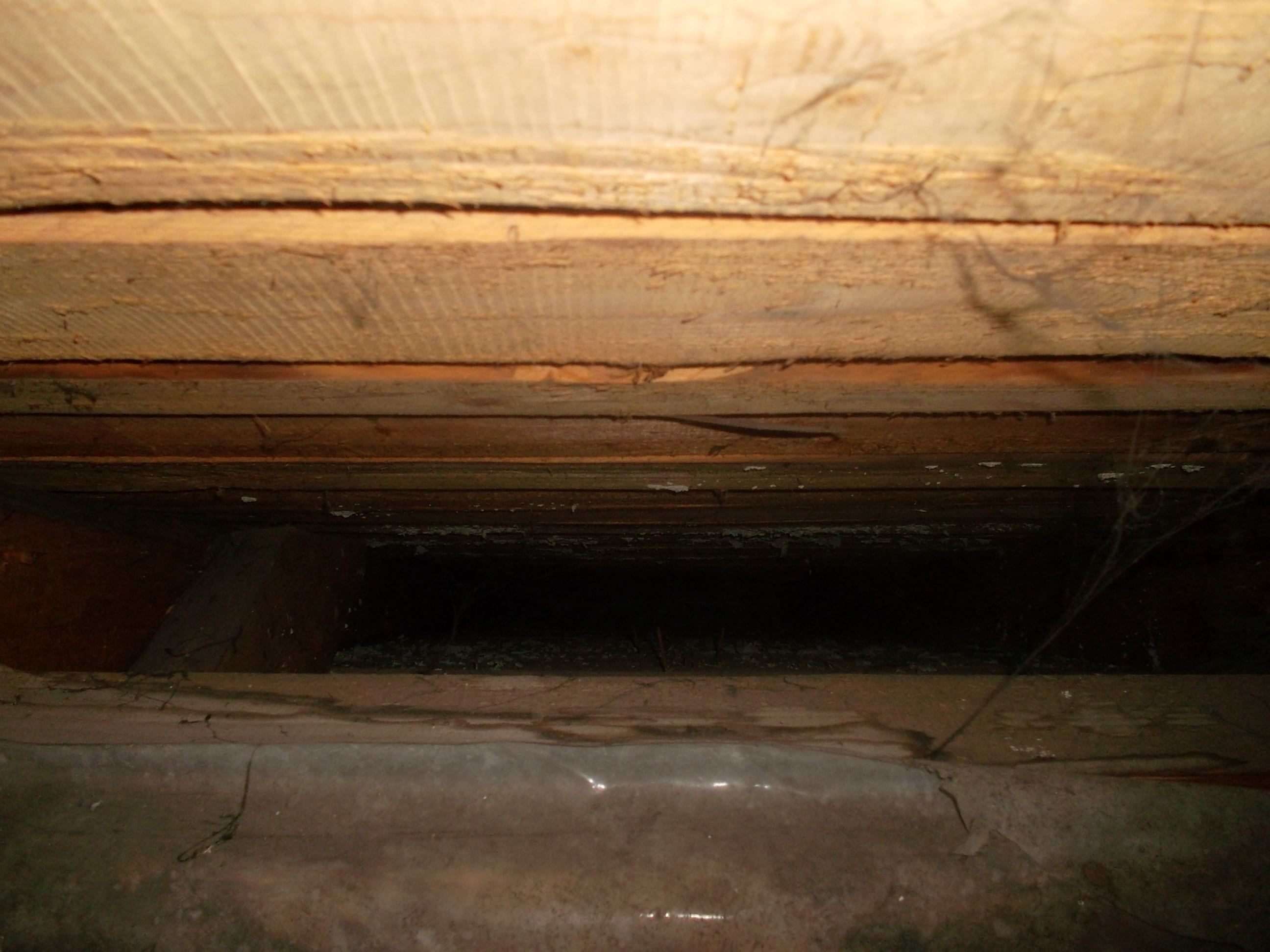

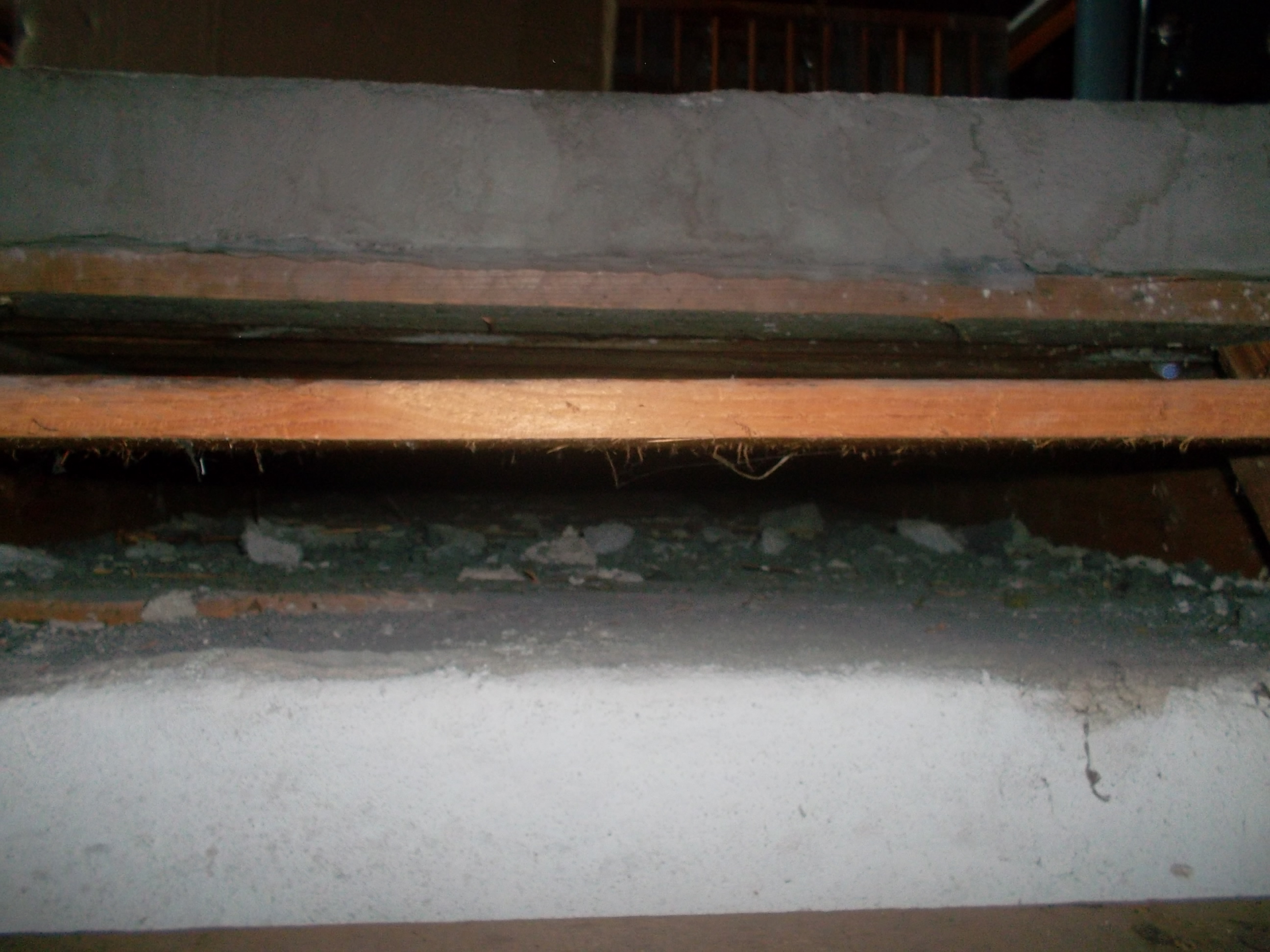

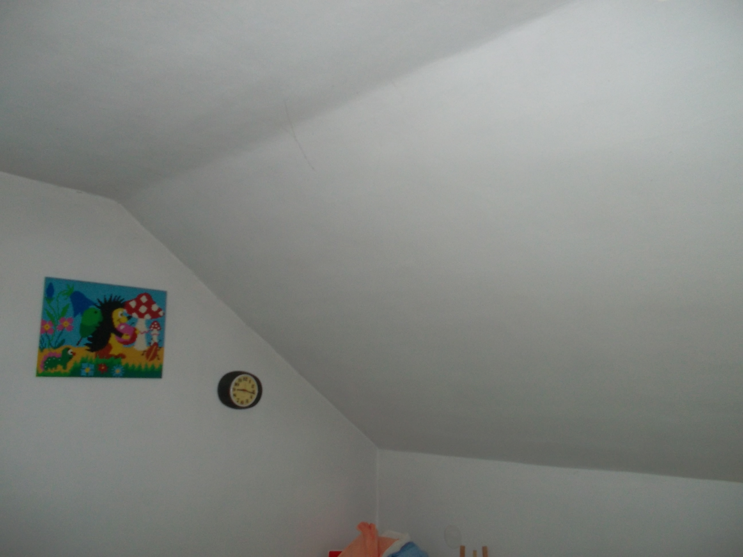

Obrázek 1 je první část stropu, který je z hurd, obrázek 2 je pohled na dutý strop, obrázek 3 je detail duté šikminy, a obrázek 4 je detail dutého stropu včetně vrstev.

Osobně bych prostor na obrázku 2126 a 2127 izoloval čedičovou vatou Isover UNI (lepší lambda lépe se bude dávat) dle potřebných tloušek. Na podlahu bych položil tuto vatu, páč je sice dražší, ale lepší lambda.
Nebo na podlahu rozbalit Climowool DF1 (nízká cena) v síle 24-30cm. Určitě žádný izolant nesmíte zabrýt OSB deskou. Pokud chcete pochozí lávku, zavěsil bych fošnu na krokve. Pokud chcete skladovat harampádí, musel by se udělat rošt z OSB či dřevotřísky. To je nákladnější, a je jen na Vás, jak se rozhodnete..

Ok a ohledně parozábrany? Tu nedávat? Ta čedičová vata půjde vsunout do šikmin? Nebude tam vadit nějaký hřebík?
matesi, od zadu... hžřebík přeci můžete vyndat, uříznout ohnout...
čedičová vata právě půjde zastrčit, páč je tuhá

možná si nerozumíme, strop 2 a šikminy jsou duté, strop2 jsem schopen z vrchu rozebrat (odstranim škvárobeton a prkna), ale šikminy? viz obr. z místnosti.Rozebrat celý strop?
