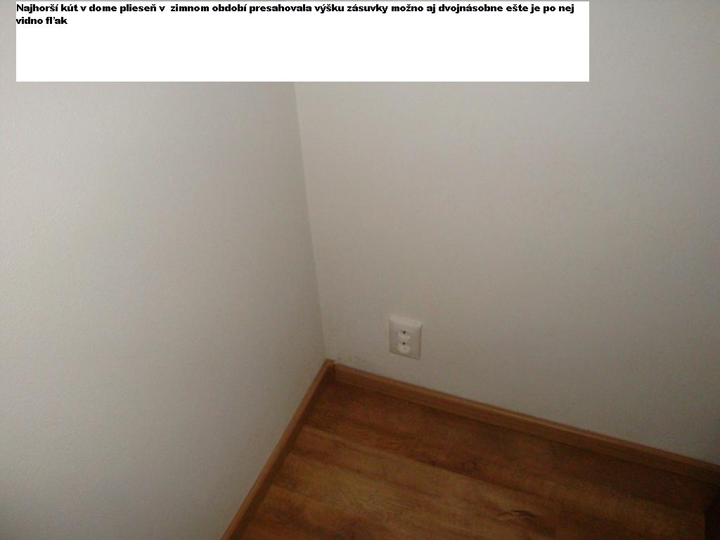

A už k veci v rohoch a vôbec takmer po celej ploche severnej steny sa do výšky cca 50-80 cm prejavuje pleseň
je to samozrejme najmä na miestach kde to nevetrá za nábytkom. Nábytok ktorí mám možnosť presunúť som presunul ale žiaľ je na tejto stene aj kuchyňa a tam to bohužiaľ nejde. Pleseň sa nachádza aj do cca 10tich cm pod SDK ale to takmer v celom dome nie len na severnej stene. Kúrim UK v dome je celú zimu cca 19-20°C dokurujem pecou ktorá je v OI cca v centre domu odkiaľ teplo moc neprúdi. Vetrať sa snažím pravidelne a nárazovo. Údaj na teplomeroch a vlhkomeroch hovorí že teplota je teda ako som už uvádzal 19-20 a vlhkosť od 47 - 68 % ako v ktorej izbe. Dodám ešte že nehnuteľnosť bola pred mojim príchodom niekoľko rokov nevykurovaná bol poškodený rozvod UK a jednoducho kotol sa pravidelne dostával do poruchy a majitelia sem chodili iba 1-2x do mesiaca.

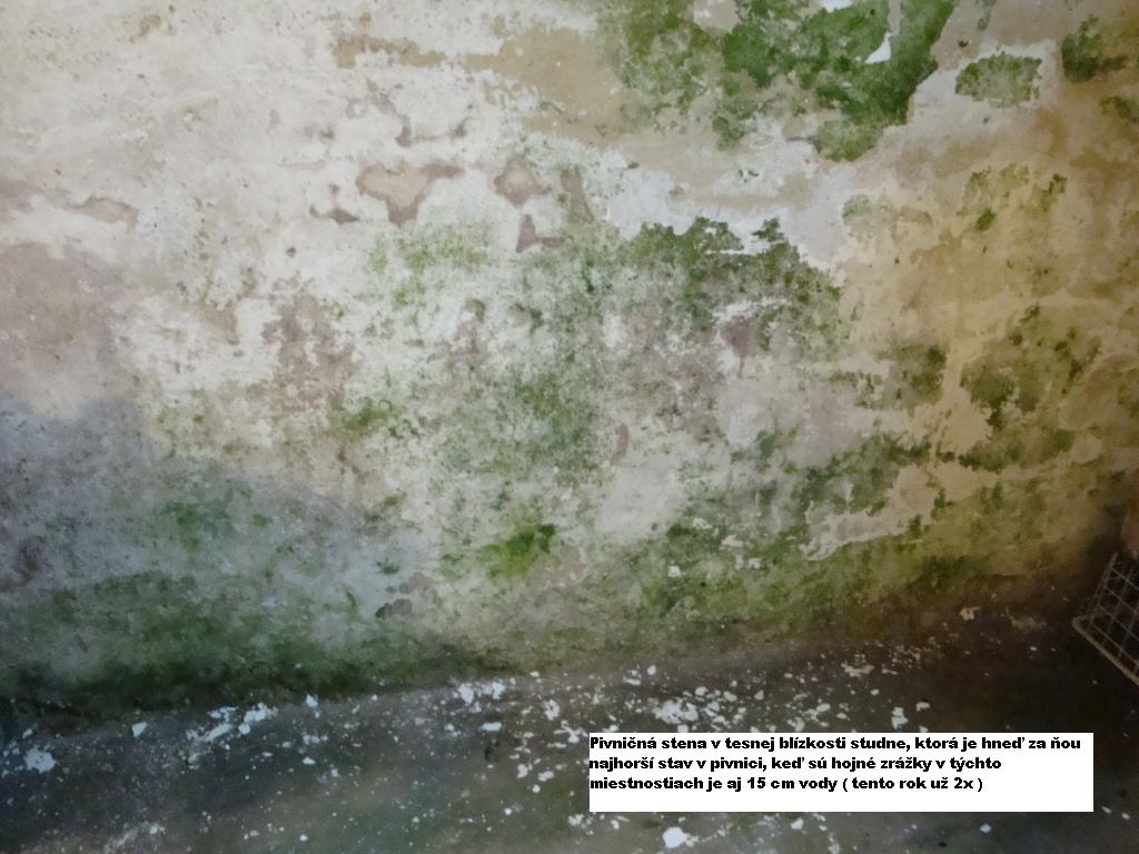

je to spolovice podpivničené, pivnice sú vlhké na SV rohu je kopaná studňa, ked sa teraz rázovo topil sneh v pivnici bolo do 10cm vody, pri záplavách pred pár rokmi cca 30cm ??? Dom má cokeľ obložený obkladačkami !!!! atd diky

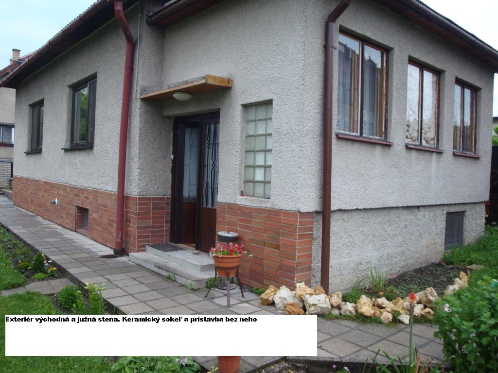

- osekal som obklad sokľa ktorí siahal cca 20cm nad vodorovnú izoláciu, obil som starú omietku ktorou bola hydroizolácia preklenutá od základu až po 2 rad tehál predpokladám že toto je technologická chyba izolácia vyzerá neporušená
mám v pláne iba nopovú fóliu a zasypem to naspäť hlinou. Mám obavu to zasypať štrkom pretože by som okolo domu vlastne vytvoril koridor kade by sa my mohla preháňať voda v prípade prívalových dažďov
- okopal som zatiaľ východnú stenu, je to len kúsok cca 5 bm špára je približne v 80cm hĺbke a začal sa my zosypávať základ, ktorí je z riečnych kameňov
- mal som v pláne zateplenie sokľa styrodur 5cm

v prílohe zasielam laicky obrázok Ďakujem za každú radu
prikladám ešte pár foto pre ilustráciu

Dá se nějakým spolehlivým způsobem zjistit, zda-li plíseň na stěně pochází ze vzlínající se zemní vlhkosti a nebo zda-li se jedná o chladnou stěnu (tepelný most).Děkuji.
Kondenzát by byl vlhký jen na povrchu, vzlínání po celém profilu. Ale ono se to kombinuje, vlhká zeď je chladnější a tedy ohrožená kondenzací.

Momentálne som teda oklepal ten sokel kachličky som odstránil starú omietku som osekal okolie izolácie som očistil. Práve v mieste izolácie omietka držala najlepšie a prechádzala z betónu ponad izoláciu až na druhý rad tehál. Myslím si že už odstránenie tohto prepojenia základu z múrom bude mať istý vplyv ??? Čo myslíte ??
ja si myslím že my tam vlhkosť aj vzlínala vďaka chybnému prepojeniu základov z múrom cez omietku na sokli
teraz je izolácia po celom obvode domu viditelná mám trochu obavy vonku je 40 stupňov a izolácia sa natavuje je to problém ???? mám to nejak riešiť ???
