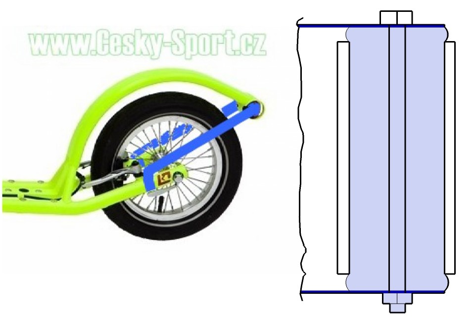

Přidat otázku mezi oblíbenéZasílat nové odpovědi e-mailem Jak umístit na pevno šroub doprostřed mnohem větší trubky
Mám trubku dlouhou 7 cm o průměru 4 cm (ty rozměry nejsou přesně, protože jí nemám tady, ale pro příklad to stačí). Potřebuju do jejího středu umístit šroub 9mm tlustý tak, aby tam byl napevno - zjednoušeně řečeno - buď to něčím vycpat a nebo mít nějaké koncovky, které mi ho tam vymezí.
A teď konkrétněji o co přesně jde - mám koloběžku http://www.kostka-kolobka.eu/cs/kostka-uni/29-kolo bezka-kostka-uni-cross.html která má tuhle trubku napříč na koci zadního blatníku (normálně je v ní umístěno světlo, které vyndám). Já k tomu potřebuju přidělat vozík za kolo. Ten se na kolo přidělává tak, že se na zadni kolo na stred pripevni objimka http://www.veloplus.ch/AlleProdukte/Kinderanhaenge rSitze/NABENKUPPLUNGvonCHARIOT.aspx a do ni se pak strci kloub tazne tyce. No a ja bych chtel tuhle objimku pridelat pomoci sroubu protazeneho tou trubkou vzadu na kolobezce, jen nejsem schopen vymyslet, jak tam ten sroub upevnit, aby to vydrzeno a zaroven se v tom nejak nevrklalo, nerachtalo to atd. dulezity je, ze za ten sroub se bude tahnout a to jen na jedne strane.
Nejaky napad prosim?
Rovnou rikam, ze neumim soustruzit ani svarovat (bohuzel)
Moc diky
Filip

Napadá mě upevnění pomocí vnitřní rozpěry, viz obrázek, spodní část: [173120-predstavec-zoom-mts-ad2…

Ten soustruh by se fakt hodil. Pak už "jen" dvakrát špunt dle trubky...A je to s.r.o. Soustruh mám.…

Spíš než cena je podstatné jestli máš trubku čím změřit. Vnitřní průměr - tolerance + - 0,1 mm, délk…

A co to řešení výše trošku modifikovat? Nesoustružit to "napřesno" do díry, ale nechat malý konus, k…

no, ono to ma, jak uz to tak byva, jeste dalsi hacky, napr: 1) musi to byt rozebiratelny! nehodlam d…

A měl jsi někdy rozebraná řídítka u kola? Když ten šroub povolíš, tak maximálně lehce poklepeš, a "s…

Jestli jsem to dobře pochopil, tak potřebuješ šteft, který by šel z trubky kolmo nahoru. Pokud nevad…

Už asi chápu šroub má jít rovnoběžně s osou trubky nejlépe přímo v ose trubky. Takže potřebuješ něja…

Například: Do prkénka vyvrtat díru na průměr šroubu. Do prkénka koncem zašroubovat šroub. Prkénko se…

Vrtačku snad máš. Takže kup dvě gumové zátky a vyvrtej díru na šroub. Tady mají kusový prodej.

Ovsem, ted me napada, ze reseni by mohla byt kombinace - tak schvalne co vy na to: mohl bych pouzit…

Moc to komplikuješ. Dva špunty, desítku šroub a z obou stran padesátky podložky. Za dvě minuty máš h…

Tak to máš pravdu. Další možnost: dvakrát objímka na "Torpedo": odkaz Dvakrát spojovací plech mezi o…

a co tak sposob uchytenia systemom "vianocny stromcek" ? ak je to tento pripad . . . do trubky po ob…
