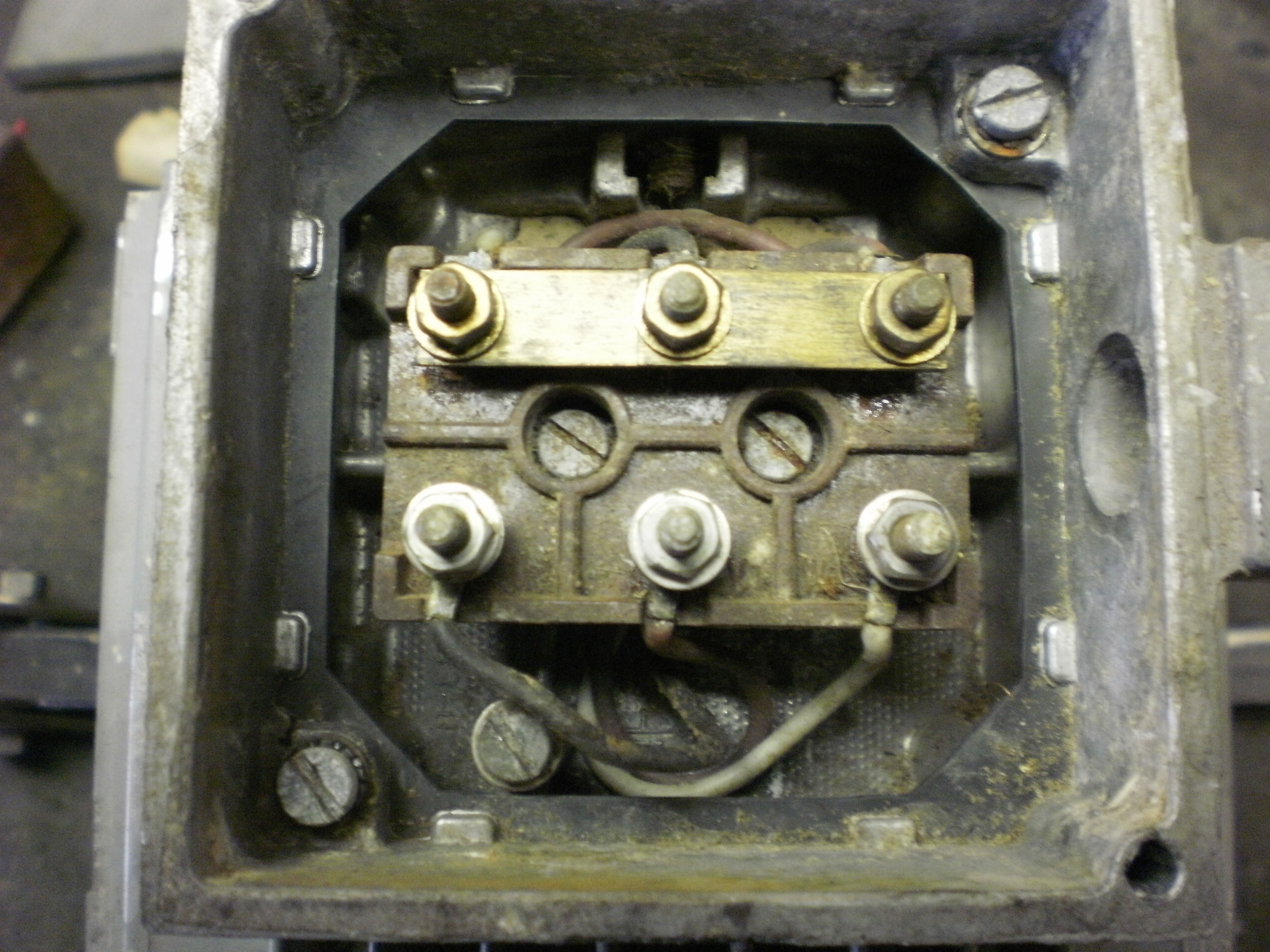

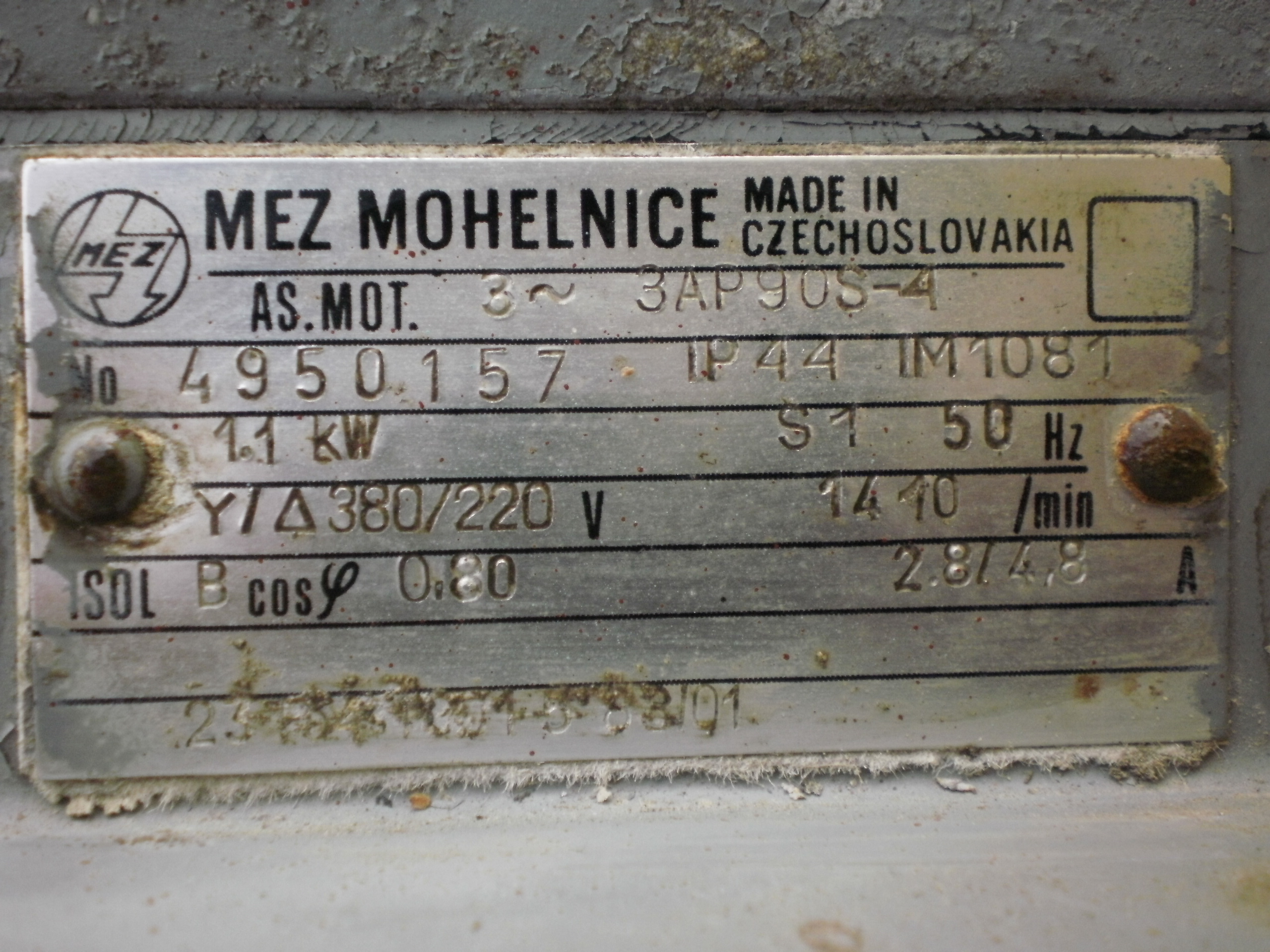

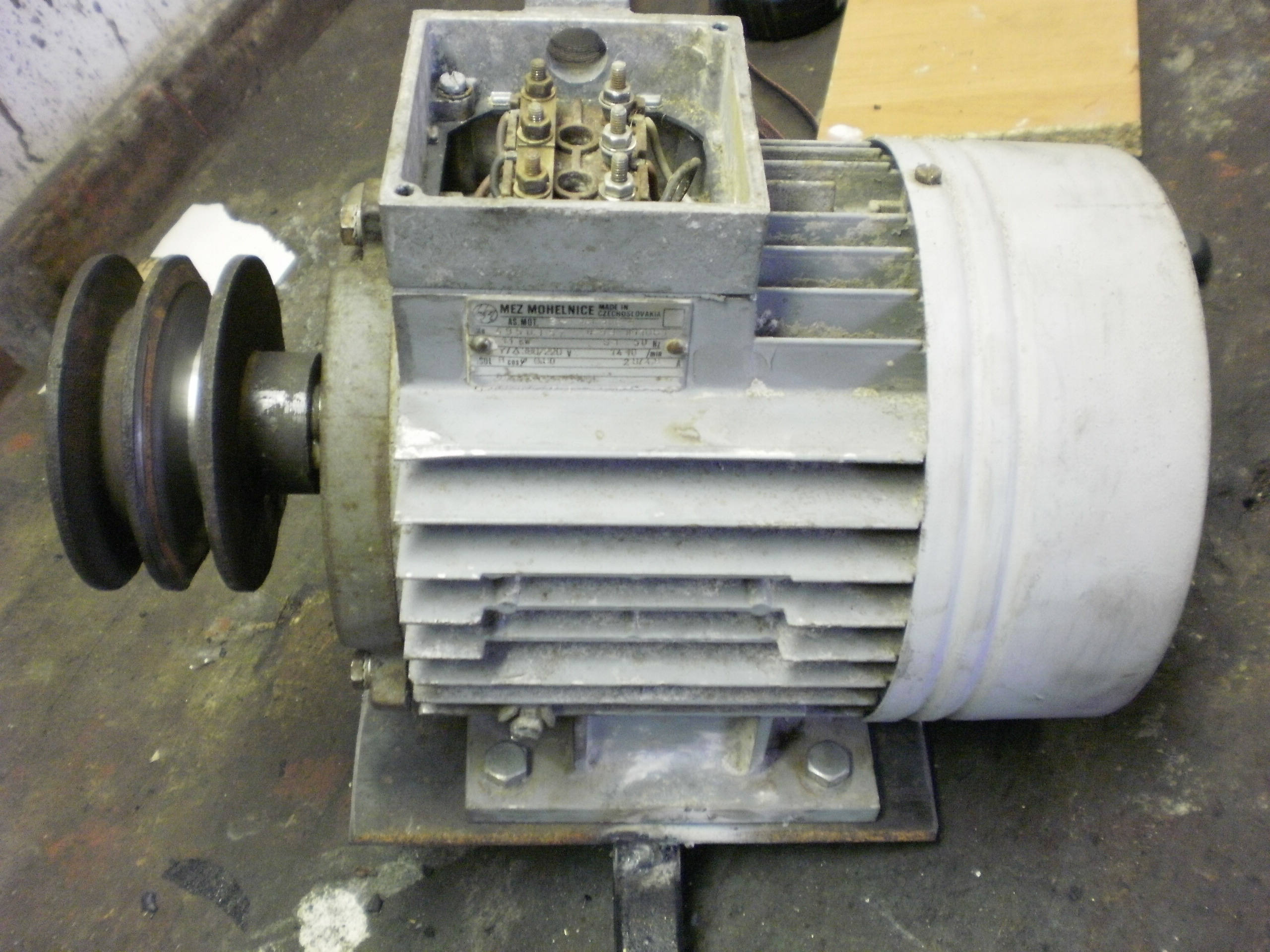

Dobrý den, jsem v elektru naprosto neznalý, proto možná ten naivní dotaz. mám elektromotor 1,1kw, MEZ MOHELNICE,1410 ot/min.kde na štítku je zapojení do hvězdy/ trojúhelník 380/220V. To může být zapojen jak na 220 tak 380? To těžko ne? Ale 220 bych potřeboval, nešlo by to nějak udělat třebas nějakým rozběhovým kondenzátorem? Nebo proč jsou na štítku oba údaje? Ve svorkovnici jsou 2 řady po 3 šroubech, přičemž jedna řada je propojena měděným páskem. děkuji za ochotu pomoci. v případě nutnosti mohu poskytnout i fotky.

Tvé zapojení je hvězda.
Ty "šrouby" jsou konce cívek v motoru.
Budeš potřebovat opravdu tři fáze.
Obrázek zapojení: odkaz
teda na 3x220V
Ano, 3x220 voltů. Ale pozor to jsou tři fáze. Nikoli třikrát jedna fáze, jak by mohlo někoho napadnout.
Zapojení je opravdu hvězda ale ne 3X220, ale 3X380V (dnes 400V). Jsou li propojovací spojky tři samostatně svisle, pak je to 3X220V. 3X 220 se v běžné síti u nás nevyskytuje. Je možnost zapojení s kondenzátorem, tak že se při zapojení do trojúhelníku (svislé spojky) dá na jednu nulák na druhou fáze a na třetí kondenzátor připojený na jednu spojku z předchozích, tím se částečně nahradí třetí fáze. Výkon motoru je však asi jen 2/3 jnenovitého výkonu. Vzorec pro velikost kondíku si teď nevybavuju, ale jistě jde vygůůglit

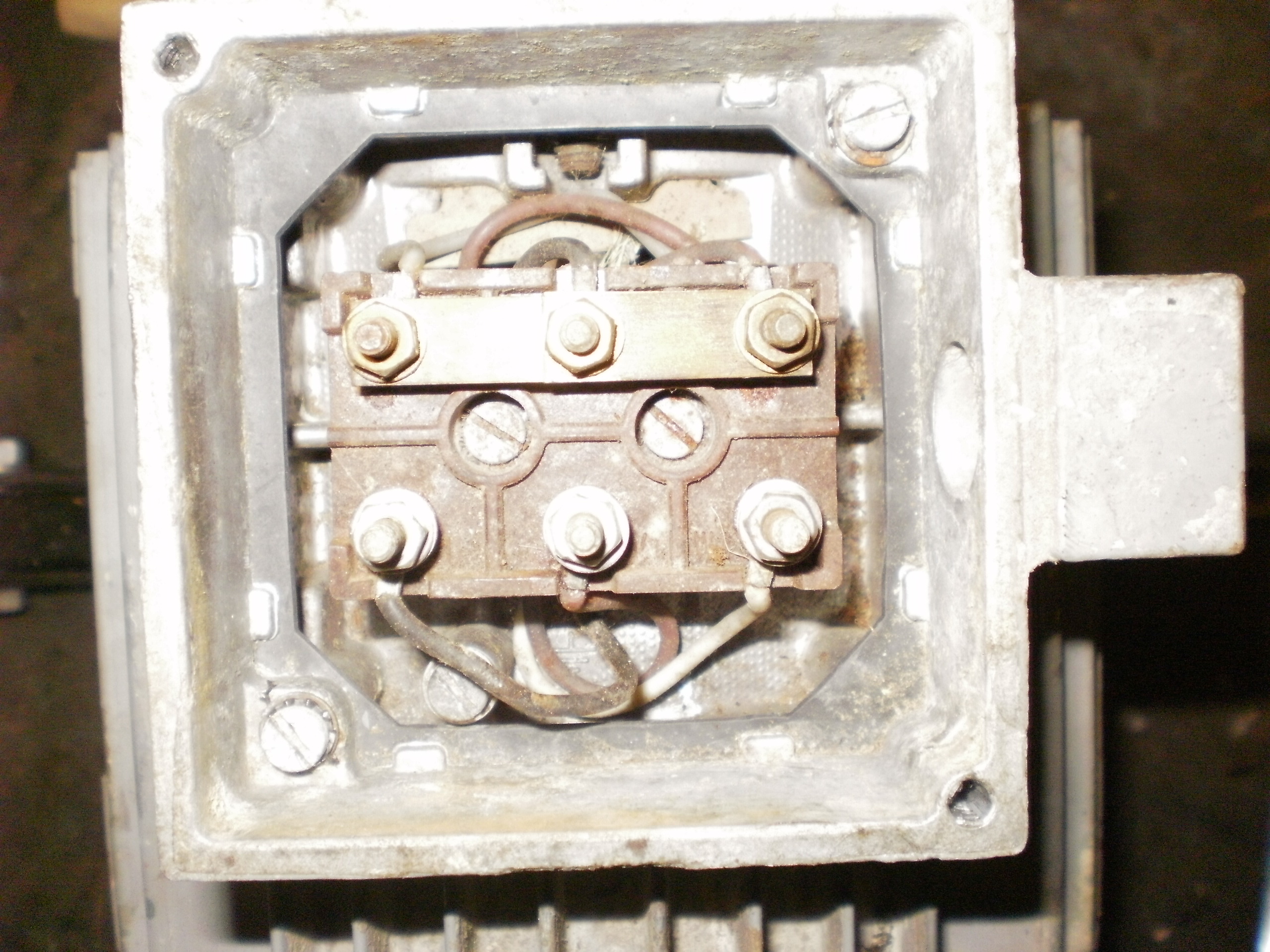

Dobrý den, děkuji za radu ohledně el. motoru. . když by to bylo jak píšete , že by motor s kondenzátorem mohl fungovat na 220V ( jestli jsem to dobře pochopil) Byl bych rád. mám to na soustruh na dřevo a bohužel v garáži nemám 380V. ztráta třetiny výkonu mě nevadí. Ještě si vás dovolím obtěžovat fotkama, jestli to tak opravdu je. elektrika rozhodně není má parketa. Děkuji předem za odpověď.
jj, je to zapojeno do hvězdy a jediné řešeníje výše uvedený kondík
