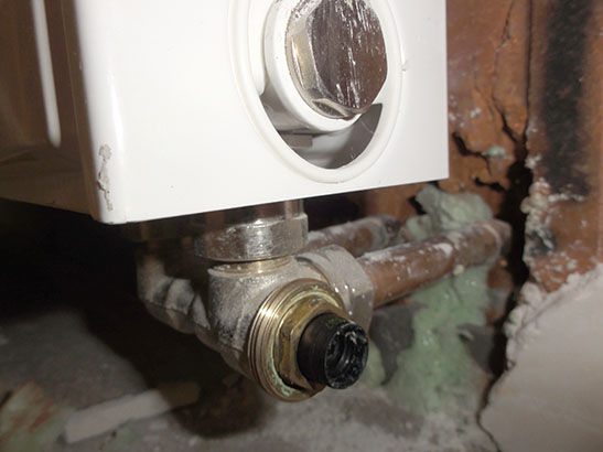

Dobré odpoledne,
hanba mě fackuje a pohodlnost velí se zeptat zkušených, než si vypustím radiátory na zem.
Potřebuji odmontovat radiátor kvůli obkládání a jak tak obhlížím šroubení radiátoru, tak nabývám dojmu, že toto šroubení mi dovolí zastavit vodu do radiátoru a vypustit z něj vodu, aniž bych byl donucen přestat topit (následně pak mohu i bez namontovaného radiátoru vesele topit).
[img=/file/view/1817-radiator-jpg]http://kutilska.poradna.net/file/view/1817-radiato r-jpg[/img]
Domnívám se, že otáčením toho černého (nebo té mosazné matice?) se zavře přívod i odtok vody a následně povolením velkého šroubu koukajícího z bílých plechů vypustím obsah radiátoru. Je tomu tak a nebo to šroubení nemá takovou funkci?
Děkuji.

Přátelé nakonec jsem se řešení dopídil. Opravdu ta plastová černá věc zavře obě trubky. Radiátor je… poslední

Zrovna dnes jsem si takových ventilů všimnul někde na úřadě ale byly dva, každý pro jednu trubku.
U tvého radiátoru se mi nezdá, že by dokázal zavřít obě sedla neb to "rozšíření" by muselo pokračovat dál až ke druhé trubce a oba ventily by musely být nějak oddělené i když to možné asi je. Chtělo by to lepší foto, kde by bylo vidět napojení té druhé trubky. :-/
Dobrý den, sice neznám tento ventil, ale skusil bych to zatáhnout a trochu vypustit vodu z radiátoru. Pokud Vám při vypouštění neklesne tlak v otopné soustavě ( na manometru u kotle), je to známka toho, že trubky jsou uzavřené a vy vypustíte jen radiátor, který bude možné odšroubovat.
