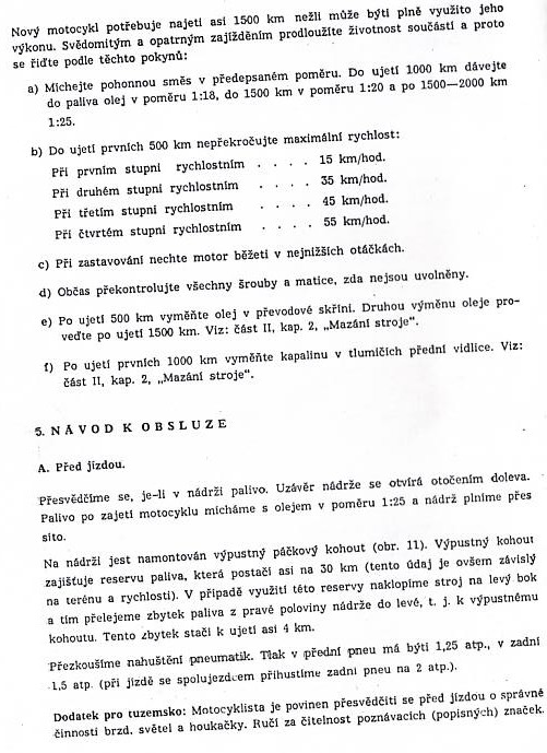

Ať dáváš jakej koliv olej tak vždycky dodržuj poměr danej v příručce, maximálně o něco málo míň, ale ne 1:50! Předpokládám že u 355 bude psanej poměr tak 1:25, tak bych dával 1:33 mogul TS, TSF.
V každé příručce obsluhy je napsán poměr mísení oleje s benzinem tak nevím proč tady o tom mudrujeme. U žádných poválečných modelů nebyl poměr 1:25, nýbrž 1:33 a se současnými oleji klidně může dávat 1:50
Jak to bylo doopravdy viz obrázek.
S poměrem 1:33 se začalo s nástupem oleje M2T,tehdy převratná novinka.
Přesně tohle jsem potřeboval slyšet děkuji moc
