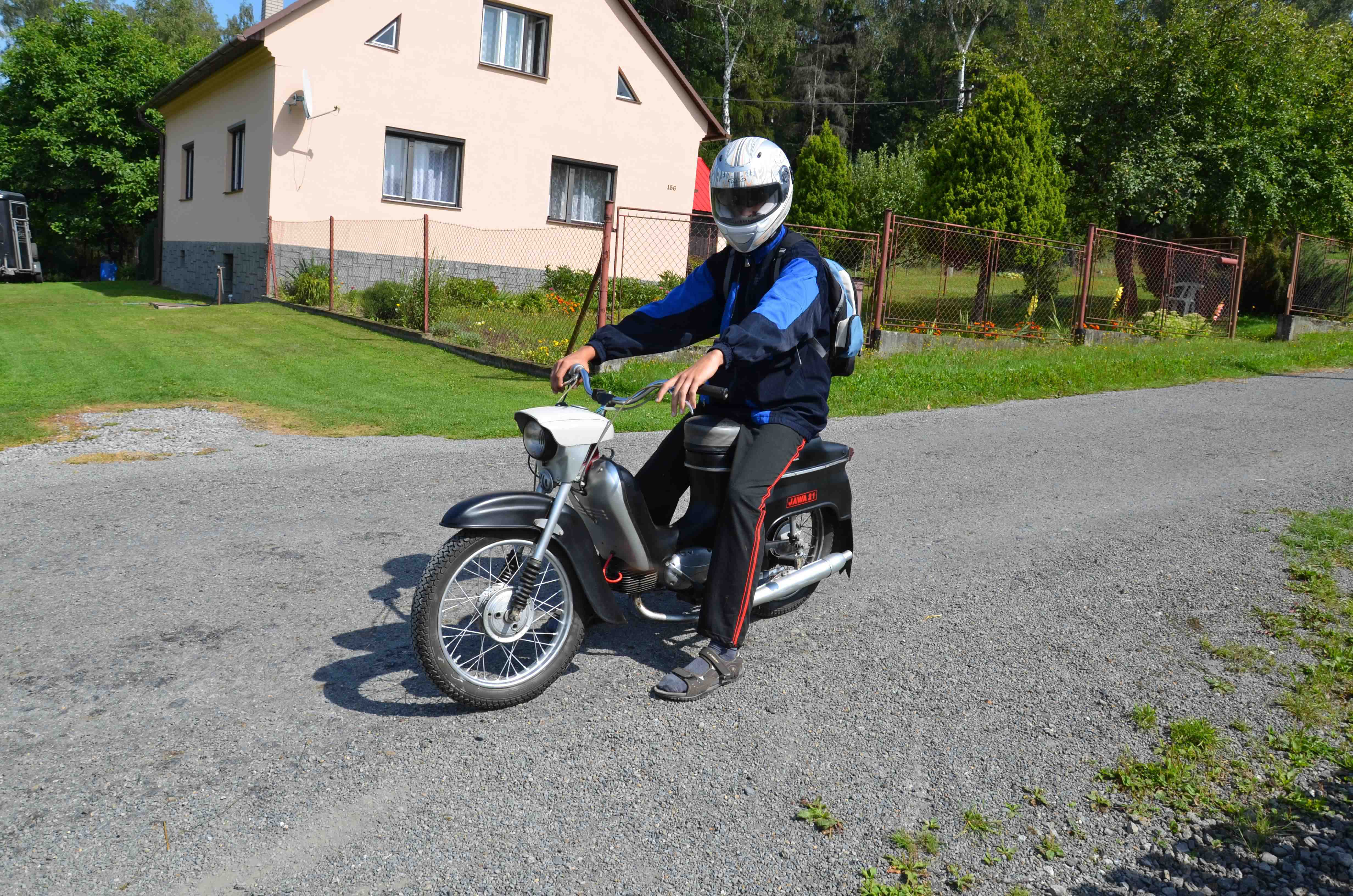

Dobrý den. Umí někdo prosím poradit ? Mám Jawu 21 a slyším v motoru takové cinkání. Umí někdo poradit, nebo to je normální ? Děkuji za odpověď.

hmm ja bych řekl že by to mohla dělat klikovka nebo pístní čep (může být vyklepanej) ale ruku do ohně bych za to nedal
Pístní kroužky. Možná je některý z nich prasklý.

Zkusil bych sundat hlavu válce a podívat se jastli nemá ze vnitř obtisky. Když je vůle na pístním a ojničním čepu, tak může válec narážet na hlavu a taky to cinká. Už jsem se stím nejednou u těchto strojů setkal. Hlavně když majitel nedal pod hlavu těsnění, aby byla níž a tím zvýšil kompresi.

Jasne to je slyšet, "cinká" ojnice, vůle na pístním a ojničním čepu.

Ano vypadá to na ojniční čepy. Dá se to také zjistit, pokud rozebereš motor, vytáhneš klikovku, chytneš za ojnici a shora dlaní druhé ruky do ní bouchneš. Pokud bude slyšet cinknutí, tak je to ono.

Jak už psali jiní, bude to vůle na ojnici. Nejčastěji je vůle v oku ojnice, kde stačí jen vyměnit pouzdro(je potřeba mít výstružník myslím že 12). Někdy má ale čep vůli i v pístu a pak je to na výměnu pístu nebo rovnou výbrus. Každopádně zjistit závadu je velice rychlé - povolit 4 matice, sundat hlavu a válec a vyzkoušet kde ta vůle je. Otázka 5 minut. Pokud je to skutečně v oku, žádné rozebírání motoru a demontáž klikovky se nekoná, ložisko se nechá celkem snadno vyměnit.
Ještě proč k opotřebení dochází. Jednak je to samozřejmě stářím, a jednak také když se motor málo maže. Zvláště toto kluzné ložisko je na mazání citlivé.
