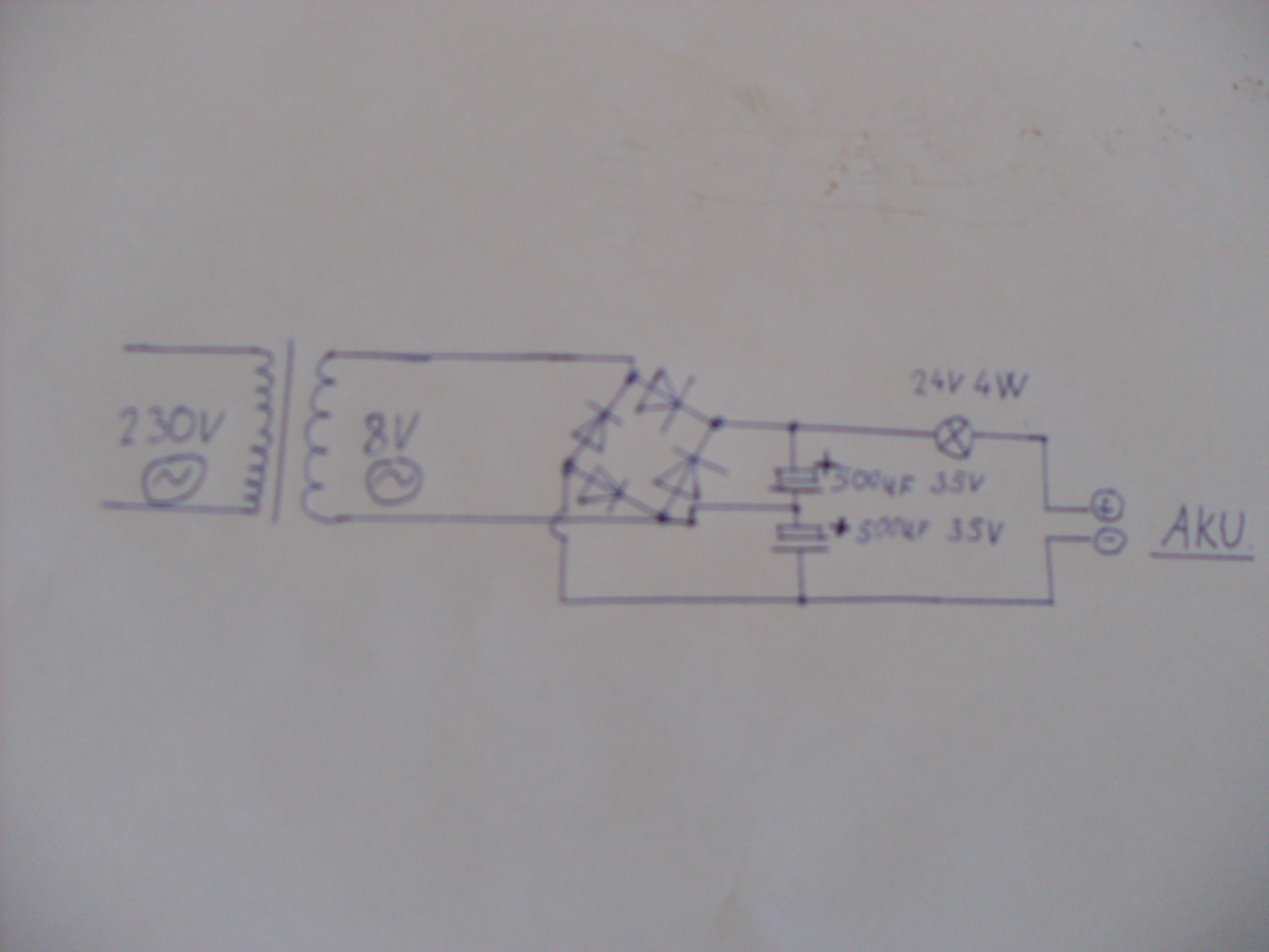

Dobrý den našel jsem doma udržovačku akumulátorů (přikládám schéma) a chtěl bych se zeptat zda ji mohu používat aniž bych riskoval poničení akumulátoru na který to bude připojeno.
Je to mormální zvonkové trafo s usměrňovačem na 500mA a dvouma kondenzátorama 500uF 35V (ale mate mě jejich zapojení proto se raději ptám) a žárovkou 24V 4W.

nepovedlo se to a s tímto bych udržoval olověný akumulátor 6V 4,2Ah a mohlo by to tedy takto být? nebo to aku ničí? díky

Watta! Chlape mysli! Uz z toho co tu nekdo psal, by ti melo bejt jasny, ze to je na 12V akumulator, a to je to jeste docela prasarna. Premer si vystupni napeti na prazdno...
Ukuchni tu propojku z prostredku tech kondiku, a misto zarovky dej LM317 v katalogovym zapojeni, s trimrem. A tim trimrem nastav na vystupu _PRESNE_ 6.7V. A budes mit nabijecku, ktera ovsem nabiji docela pomalu a zaroven udrzovacku, na ktery to muze viset furt.
Dobrá tak ja to zkusím udělat ale nikde nemohu najít to katalogové zapojení LM 317 s trimrem a navíc když tam nastavím 6.7V nebude to málo? nespadne napětí když to připojím na aku? nehledě na to že se má nabíjet napětím 7.2-7.9V

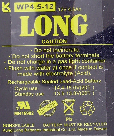

Každý výrobce VRLA ke svým řadám dodává technické údaje včetně nabíjecích napětí a nabíjecích proudů. U malých "vložkáčů" je to přímo na nich vytištěno.
- udržovací napětí olověných akumulátorů je 2,23 V/čl
- nabíjecí napětí olověných akumulátorů je 2,33-2.35 V/čl
Vše s přesností 1% a v případě té "levnější" kategorie, tj. staniční akumulátory, výrobce udává i maximální přípustné zvlnění.
- plynovací napětí olověných akumulátorů je 2.8 V/čl, kde je považován za bezpečný protékající proud C(10)/500 a méně.

To vyssi napeti plati pro nabijeni, ale pro udzovani je to strasne moc. 6.7 je akorat pro udrzeni. I kdyz ji nabijes pri 7.2 a nechas pah hodin "ustat", padne na ni to napeti na tech 6.7.

Pouze s rele a zenerkou dost tezko. Ale jinak napadu je spousta:
Zenerka(6.7V ovsem)+vykonovej tranzistor+1 odpor.
Zenerka(5-8V)+vykonovej tranzistor+normalni tranzistor+trimr+par odporu.
2ks modra LED + odpor + vykonovej tranzistor
7806 + 1 usmernovaci dioda
7805 + 3 usmernovaci diody

ale ted začínám uvažovat o tom LM 317 kdybych ho tam měl tak to můžu mít připojeno pořád? a mohla by tam zůstat ta žárovka? díky
Za 14 dni o vikendu je radioamaterske setkani v Holicich, coz nemas tak daleko a lidi tam bejva spousta, ve Svitavech funguje radioklub OK2KAT a dle QSL listku zarizeni OK1MAW v Policce nejde prehlidnout - ma prihradovej stozar s cubical-quadem jak krava - to co se tyka lidi v tvym okoli, ktery by mozna stalo za to kontaktovat.
Jinak - jo, o tom je udrzovacka, ze je pripojena furt. Jako dobijecka ti bude poloprazdnou baterku dobijet tejden. A zarovka tam zustat muze, ale bude tam fungovat akorat jako zodolneni proti zkratu vystupnich svorek, jak je taky myslena, nefunguje jako indikator funkce. Pokud chces indikator funkce, pridej LED a odpor, nejlepe pred stabilizator - jinak to bude fungovat jako indikator pripojene baterky.
Tak už jsem to vyřešil nechal jsem to původní zapojení akorát jsem odebral žárovku a přidal stabilizátor se zenerkou a tranzistorem Soubor:Ser_stab.svg Zenerku mám 6V3 a při zapnutí na baterii to má 6.2-6.3V a měl jsem to zapnuté celou noc a celý den a pořád to mělo stejné napětí možná o nějákou tu setinu voltu víc
. Tak co myslíte ted už by to takto mohlo být?
Hele, skoro dobry. Premer jeste napeti bez ty baterky. Asi bych zkusil tu zenerku podeprit jednou diodou - normalne seriove s tou zenerkou pridas nejakou diodu, skoro jedno jakou a tim zvednes vystupni napeti o cca 0.5V, coz bude uplne super. Pro poradek - zatimco zenerka je zapojena v zavernym smeru, ta normalni dioda bude v propustnym smeru.
No výstupní napětí na prázdno je 7.36V A s tou diodou to zkusim to už není takovej problem
