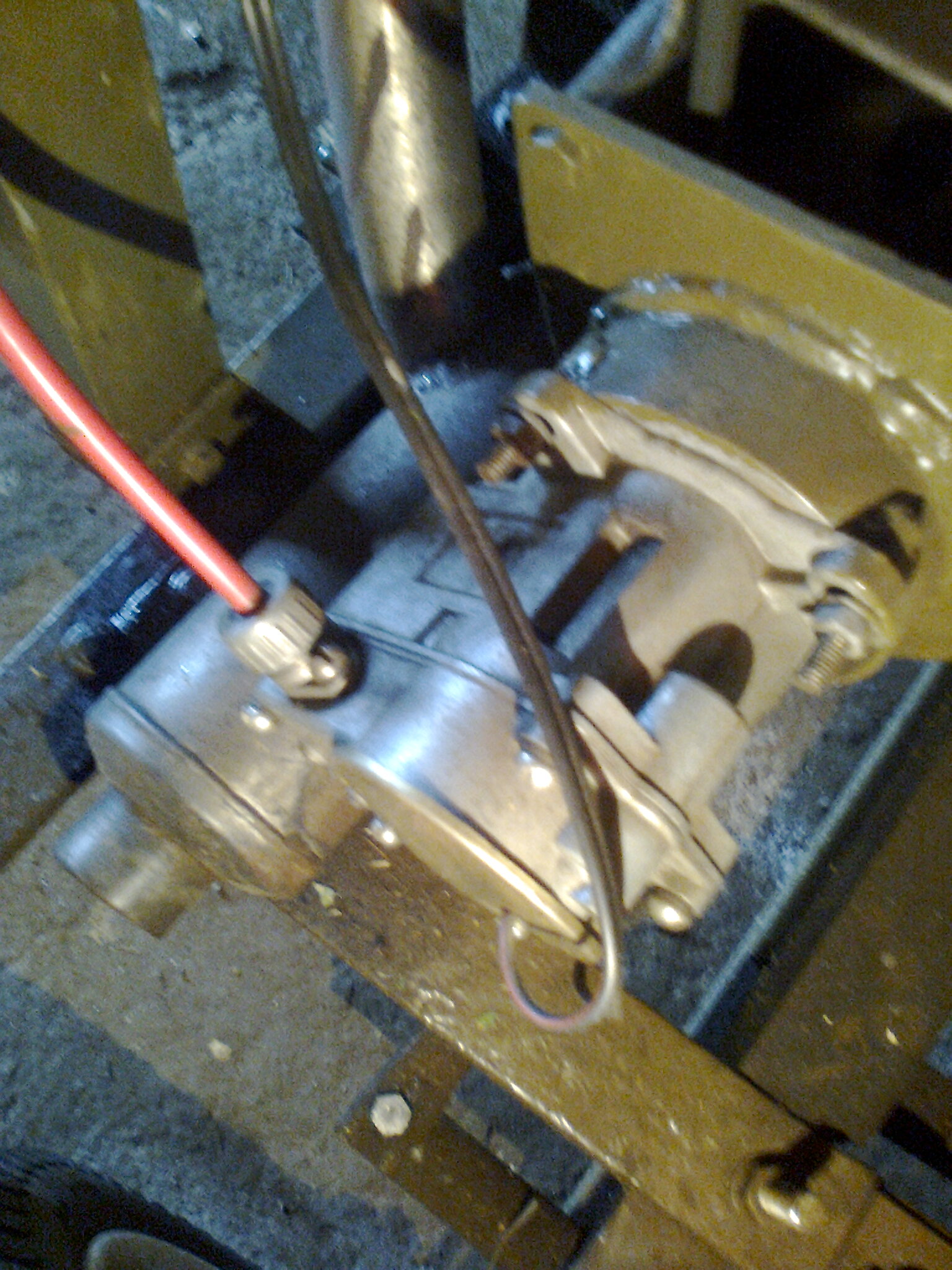

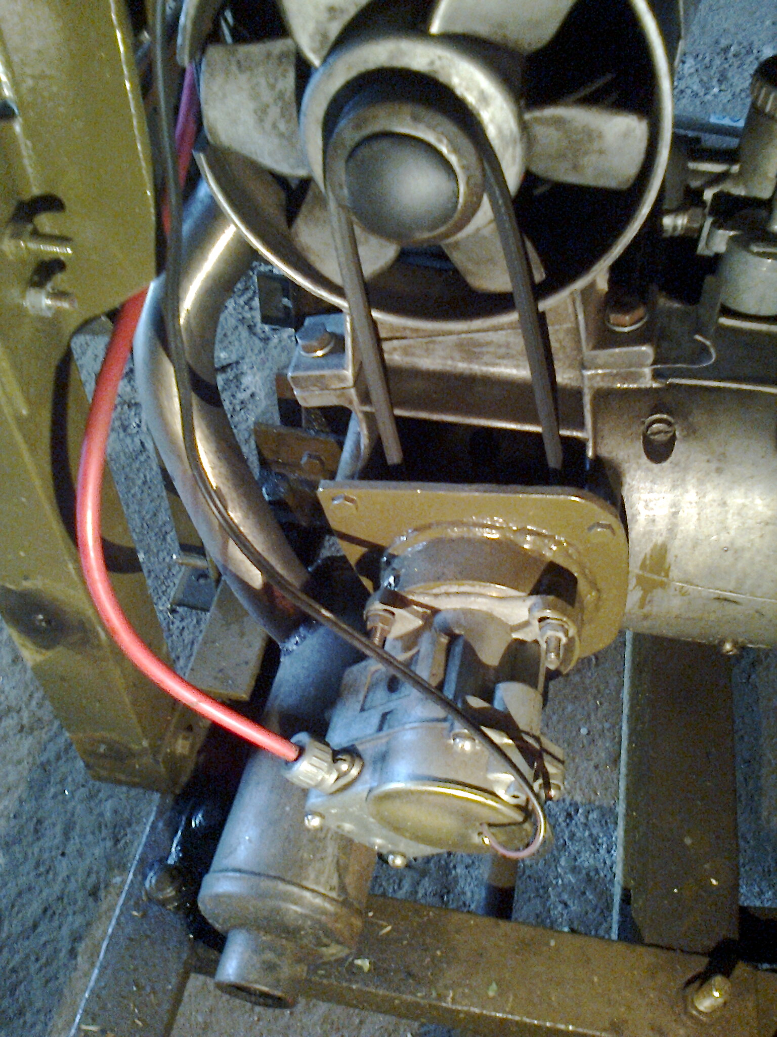

Nafotil som ten zapalovací sistem.Je to pripojená na klukovku,generuje elektrinu,čo aj premení na vvnapätie cca 25kV, a obshuje aj ten prerušvač - kladivko.Červený vvn kábel ide na sviečku, a ten tenký do tlačitka STOP čo je spojená s kostrou.Sistem nepotrebuje ani baterku,ani cievku.

Nevím proč jste vymýšlel takovou složitou věc. Když už jste nechtěl baterku tak stačilo dát zapalování z pionýra a bylo po problému. V součinnosti s nějakým automechanikem jste mohl upravit vačku a mohl jste i couvat. Máte pod přírubou karburátoru pertinaxovou přírubku? Je tam kvůli tomu, aby se nepřenášela teplota z motoru na těleso karburátoru. Jo a ještě těleso výfuku také nepůsobí dobře na zapalování.
Neni to zložitý vec, práve naopak je to najjednodušie riešenie bez baterkového zapalovania,bežne sa to používalo na motoroch bez bat a potreby elektriny na iné učeli ako napr svetlo atď. Ináč ten semerink sa dá vymeniť aj bez toho aby bolo treba motor rozobrať? Ja veľmi nevyznám sa v oprave motoru, urobil som konštrukciu traktoru a motor som kúpíl aj stým zapalovaním od známého,on povedaľ že už má stým zapalovaním dľhoročné skúsenosti.
