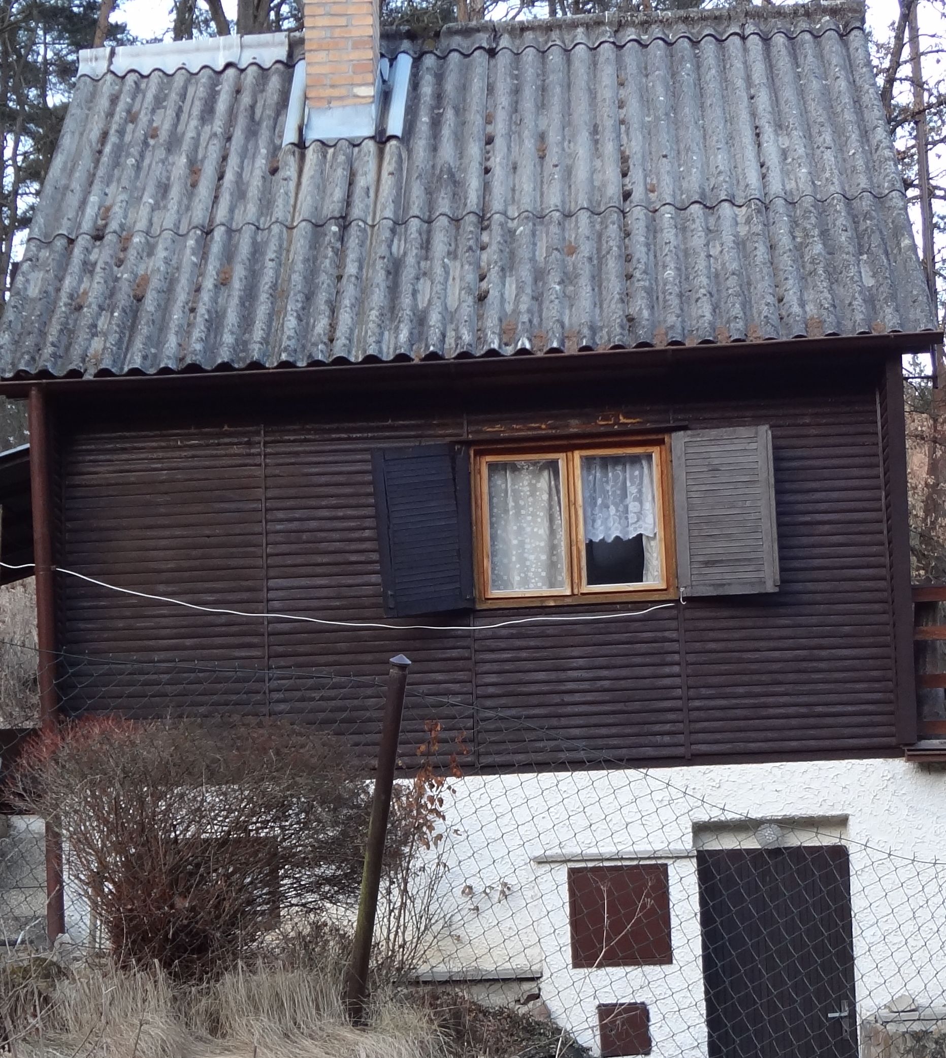

To s tím páskem podlahového izolantu je docela vychytávka :-). S přesahem střechy počítám. To otrhání stěn - to si netroufnu - ono by mi to celé mohlo pak spadnout na hlavu - je to taková chata - stavebnice, co se dříve stavěly (přikládám obrázek). Ještě řeším jednu věc a to je zakončení izolace a fasády dole - nebo spíše řečeno styk s podezdívkou - tu budu asi dělat až napřesrok - tj, nyní tam bude cca 20cm mezera vyplněné vatou - mám to zespodu ucpat nějakou pěnou, nebo dát jen nějakou mřížku aby tam mohl vzduch - voda by se tam z logiky věci dostat neměla. Každopádně moc díky za podnětné rady.

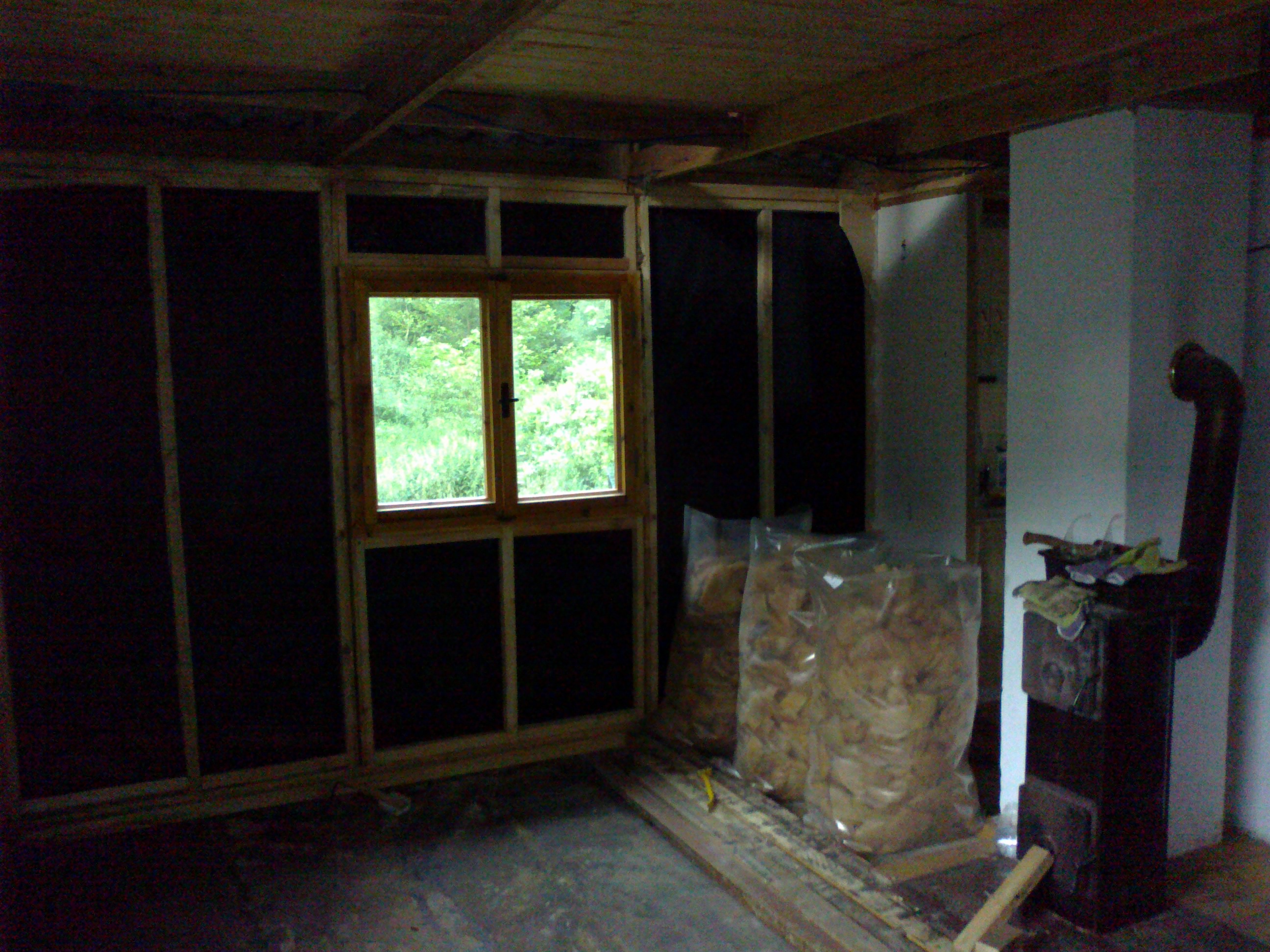

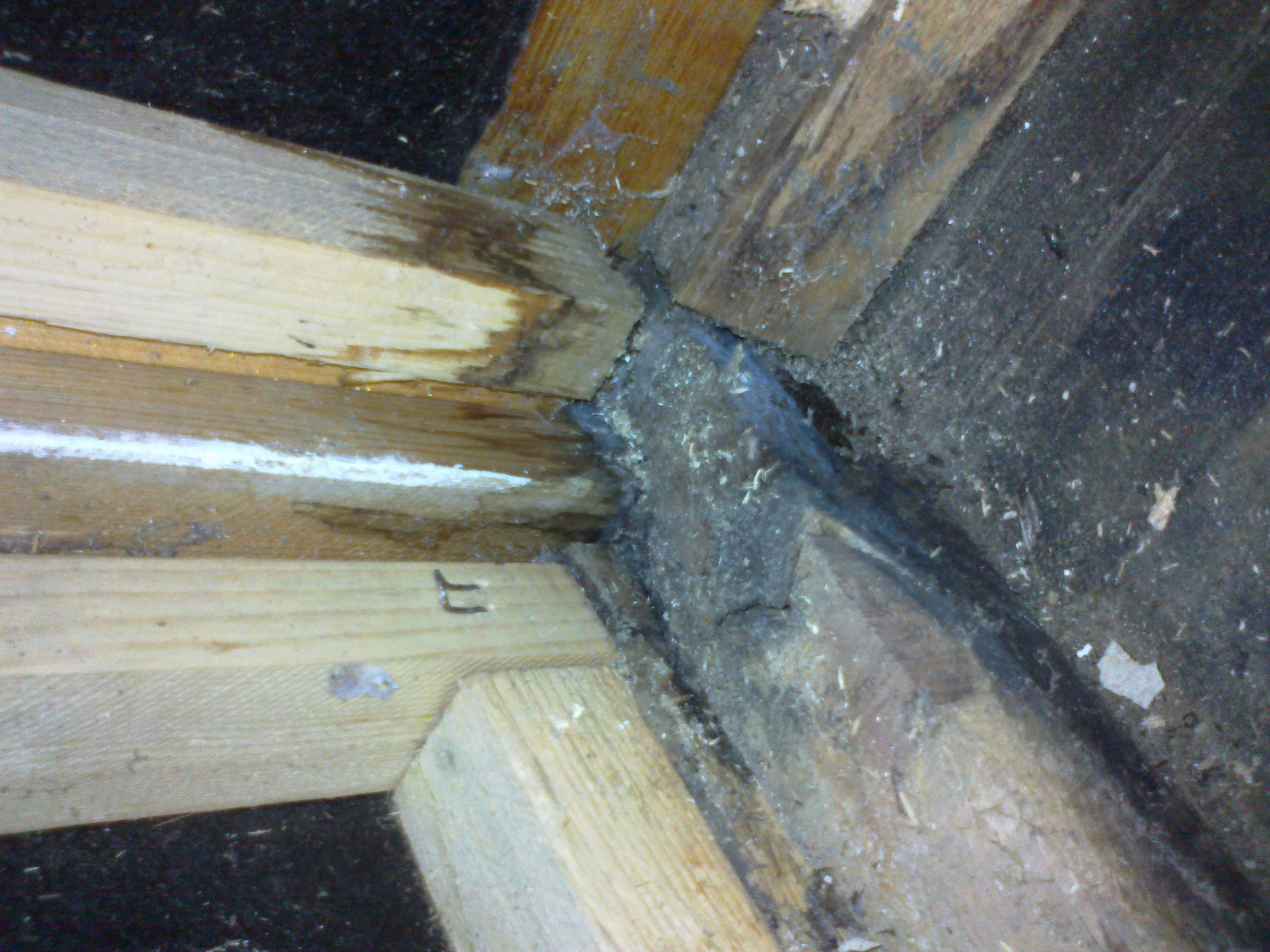

Zdravím rádce :-) - tento víkend jsem odstranil vnitřní obklady a podlahu. Zjistil jsem, že skutečně palubky tvořící obložení chaty jsou součástí takových panelů (tři svislé latě a nahoře a dole jedna vodorovná) - tyto panely jsou vsazeny mezi jeden trám ležící na podezdívce a druhý nahoře (na tom už je položená krokevní konstrukce). V rozích je pak silnější svislý trám. No nic říkám si udělám mezi těmi vodorovnými trámy trámky nové, vyrobím i ty závětrné, alespoň to bude vonět novotou a budu tomu věřit. Jenže mám problém, že část toho spodního trámu (co je ve styku s podezdívkou) je nahnilá a od toho to chytá i ten rohový svislý trámek. Většinou je v diskuzích řešeno shnilé či napadené dřevo ve střešních konstrukcích, ale já to mám úplně dole :-(. Hodlám ten kus odříznout a nastavit novým, ale otázka co ta váha nade mnou zatím provede?? Máte někdo zkušenost s něčím podobným, nebo s podobnou konstrukcí? Přikládám fotku jak to celé vypadá. Díky :-)

Takže asi prvně podepřít nějakymi tramky (asi něco jako koza) horní tram a vyheverovat . Stačila by hydraulická panenka. Pak vymlatit ten spodní trám a asi něčím natřít spodní beton (hydroizolace) .Nové tramy asi nějakym lignofitem atd.
V té knize tam jsou obrázky .Oprava sloupkové konstrukce je str. 86
