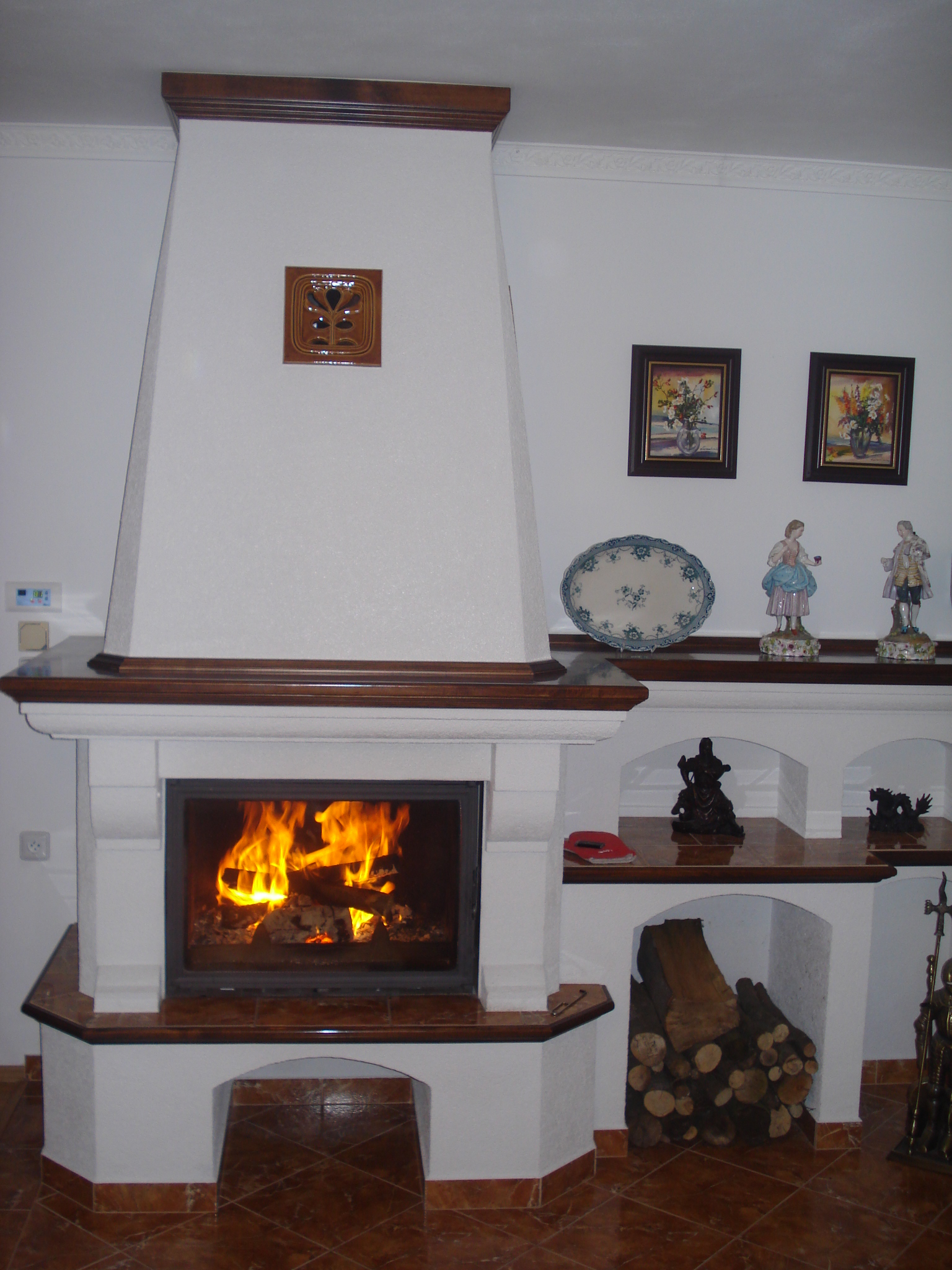

Mám stejný tarif ,bungalov podlahová plocha 220 m2, kolaudace r.96 bez zateplení stěn, složenka na e…

Krásnej krb! Můj nesplněný a asi nesplnitelný sen!

Až dá Kalousek daň na smradlavé komíny 20.000/ks, stane se ze snu noční můra :-x Osobně jsem rád, ž…
