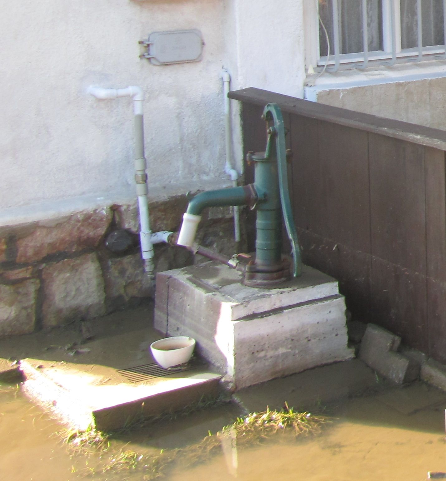

Ono je mozne ze u nas je to ta "zatloukacka", je to v piskach, u Berounky, spodni voda je vysoko, je to inundacni (zaplavove) uzemi. No a cerpadlo je opravdu napojeno nad zemi, fakt, je to tak. Prikladam foto (normalne je voda pod zemi, tohle je na konci povodne). Napojeni cerpadla je ta trubka do baraku.
