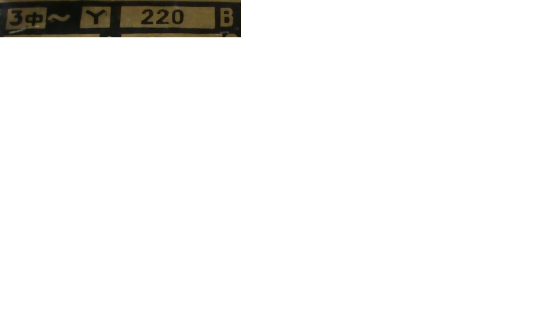

tak je to připraveno pouze na jedno zapojení( je to i na štítku 3ф/220V). co je na svorkách? asi to…

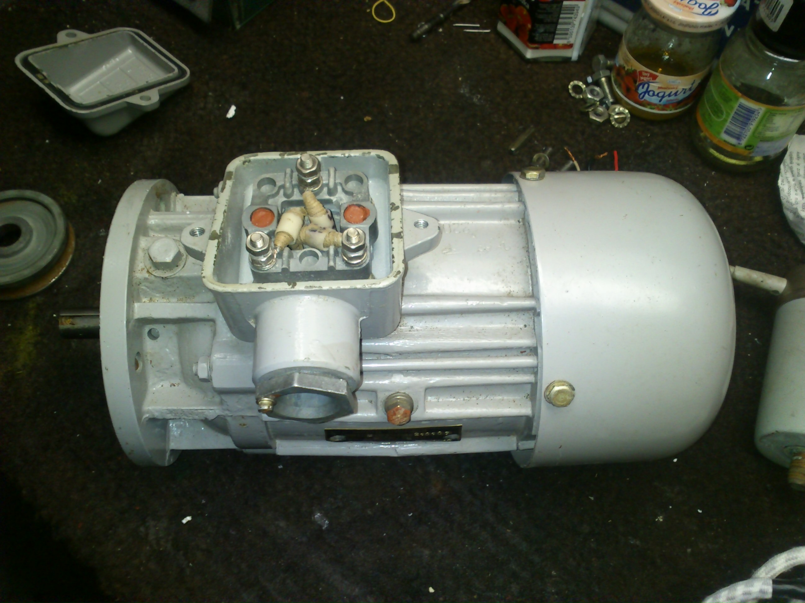

Omlouvam se, prikladam foto.
mbrazdil 19.03.2012 23:27
mbrazdil
není na těch návlečkách něco jako tohle U1 V1 W1(nebo azbukou:-) ) nebo na víčku zespoda

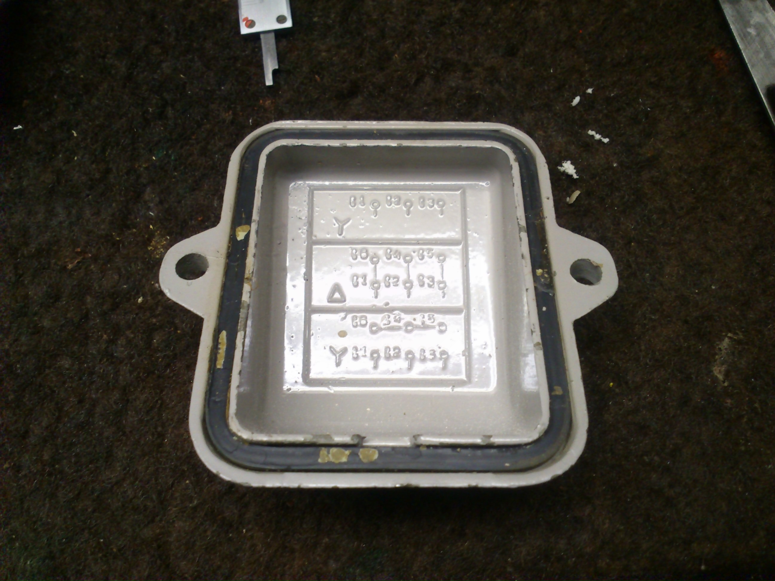

Foto vicka

myslím si že zapojení je na figuře 1. 3x230V( normální motorák 400V) fáze v zapojení do hvězdy 3x230…
