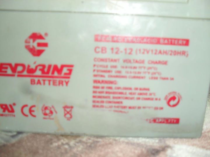

Co to je za aku? S volným elektrolytem, AGM nebo gelovka?
Klasická se nabíjí proudem cca 1.2A, dokud nemá 16V, potom už jí nemá cenu nabíjet, hlavně pokud je to bezúdržbovka.
AGM a gelovka vyžaduje automatickou nabíječku, nesmí začít plynovat.
Gelovka to není nevím co je elektrolyt AMG :_D
Má to zátky? Nebo nějaké nápisy typu "Gell Cell", "AGM" a podobně.
V této kapacitě se prodávají všechny olověné typy akumulátorů.
Vubec nevím , mužu ti ti vyfotit
Vyfoť.
http://www.facebook.com/photo.php?fbid=38144592187 9118&set=a.139292362761143.21965.100000411391037&t ype=1&theater
Hmm, odkaz je nedostupný.
Dej to přímo sem.
Asi to chtělo zmenšit , možná by ti pomohlo že je to z el. skůtru .
Je to AGM nebo gelovka. Ty k tomu nemáš nabíječ?
jestli je to ze skútru, tak bude AGM, gelovky jsou spíš trakční záležitost než startovací, jestli není regulace (automatický nabíječ), tak nabít na max 14V a nechat být
edit: koukam že píše el. skútr, tak to může být oboje, platí ale to samý...
Tak v tom případě je to AGM protože vím že to gelovka není , a nešlo by to nabíjet auto nabíječkou přes žárovku ? A porosil bych o vysvětlení pojmu nebo skratky AGM díky.
Jde o to, že AGM akumulátor má posunutý bod dobití oproti klasice. Nabíječka musí ukončit dobíjení, pokud akumulátor dosáhne 13,7V. Takže nabíjet ano, ale u běžné nabíječky se nepozná zda už je aku dobitý. Nesmí totiž plynovat.
Tak proto jen s automatickou nabíječkou, s jinou by mohlo dojít k poškození akumulátoru.
AGM je olověný bezúdržbový akumulátor, u něhož je elektrolyt nasáknut ve skelné vatě. Výhodou je menší náchylnost k otřesům a možnost větších proudů. Má i větší životnost.
Tak v té životnosti a proudu je to pro mě veliká výhoda protože to používám jako zdroj pro 75 W reflektor a děkuji za vysvětlení , Pomohla něak ta fotka ? A můžu ktěm kontaktům připájet drát ?
Radši jí připoj klasicky na fastony.
No já bych je tam dál ale tam už dráty byly a je tam cín .
Aha, tak to připájej.
nebo ten cín roztav, sfoukni dolu a co tam zbude lehce přejeď pilníkem, cín jde dolu velice dobře
Aha tak děkuji za rady
