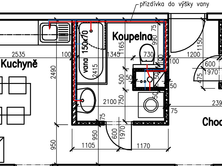

Odpadem se dá pohodlně obejít kolem celé koupelny a schovat jej do přizdívky viz přiložený obrázek. Je to nový stav zrovna takového průchozího jádra jakým jsi zatím obdarován i ty.

Ten odpad kolem dokola jsem taky uvažoval, bude ale o kousek delší = víc místa na usazování lepivých tekutin z kuchyně?

Tak jsem se vrátil od architektky, co nám bude dělat projekt a nejvíc se jí pozdává varianta s přizdívkou.
![[http://kutilska.poradna.net/file/view/1480-novy2-g if]](/file/view/1480-novy2-gif)
Přesně tak. Že bude delší odpad a usazování mně neznepokojuje protože máš dřez až za myčkou. Takže pokud vypustíš do dřezu něco rizikovějšího, myčka to následně myslím si spolehlivě propláchne. Už jen provozní teplota v myčce je o dost vyšší než u ručního mytí. žádná hospodyňka by v tom ruce neudžela. Stejně tak agresivita mycích prostředků je někde úplně jinde. Občas se čistí i samotná myčka speciálními prostředky a to je teprve třída. K tomu voda z myčky neteče samospádem ale je tlačená čerpadlem. Když to všechno sečtu tak jsem přesvědčenej o tom, že nic nemá šanci v odpadu sednout a ulpět. A o kus dál pomůže i pračka což je to samé v bledě modrém. Teď se ještě zbavit gule a máš jádro OK. Nám za 22 let vytekla pračka jen jednou když jsem zapomněl včas vyčistit sítko filtru a v klidu jsme potopu stihli vytřít za pár minut. Škody ani pod námi žádné. Daleko horší bývalo když se soused o dvě patra výš koupával. To tekla voda ze šestého patra až do prvního. Už je tedy pár roku klid a protože je soused nekomunikativní domníváme se, že se nejspíš nekoupe. Ale to jsem odbočil. Zpátky ke guli. Má jednu nepříjemnou vlastnost. Pokud nemá stabilní přítok, vyschne a protože voda v ní funguje coby zápachová uzávěra, nasucho héézky smrdííí.
