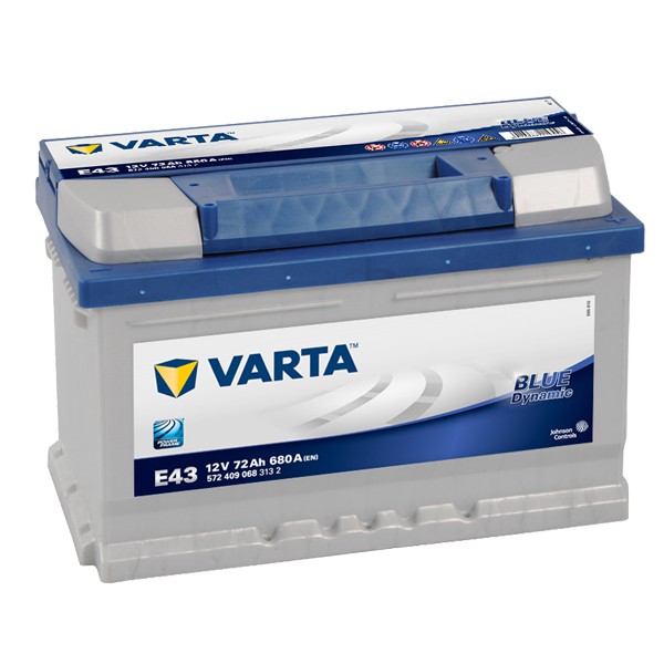

Do těchto vozů montuji akumulátor VARTA Silver Dynamic 74 Ah. Vejde se tam pravděpodobně i jeho 85 Ah verze.

Ahoj,taky mám octavii2 2.0Tdi (Combi 4x4),a mám baterií Varta Blue 74Ah a loňské mrazy zvládala dobře,vždy jsem nastartoval a letošní zimu by měla taky vydržet,nechal jsem ji proměřit a kapacitu neztrácí tak doporučuji

Ale poprvé má Nuda i pravdu!!!! Ano Bosch je převlečená Varta (liší se jen samolepkama) i autobaterie Duracel je převlečená Varta.
