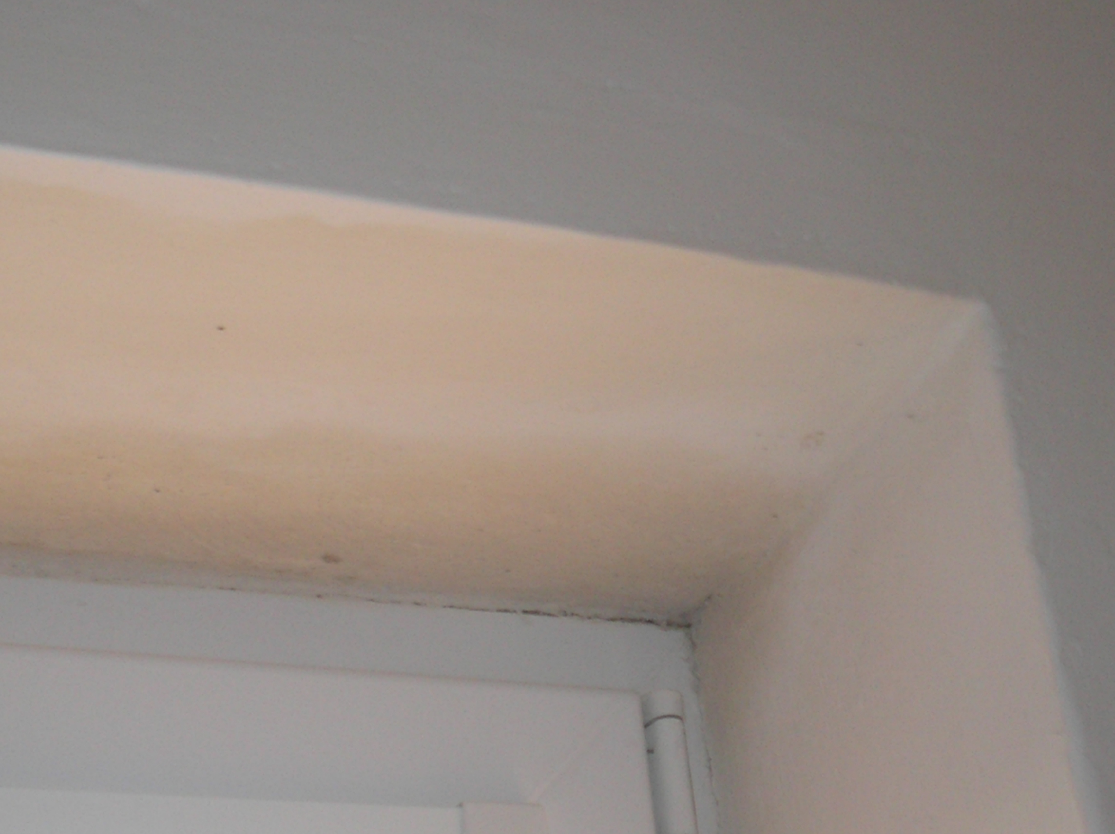

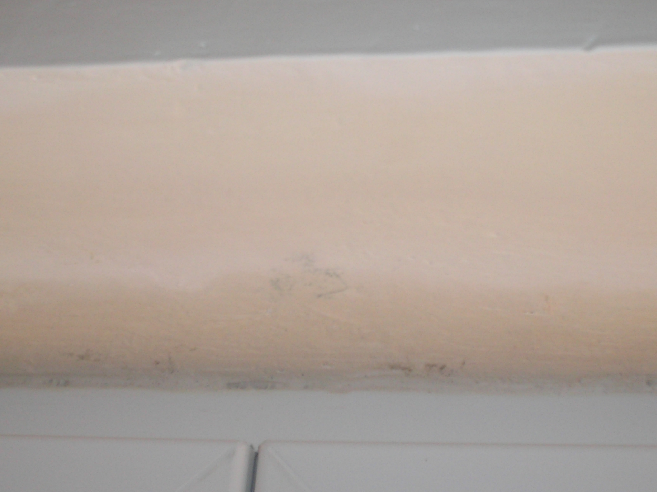

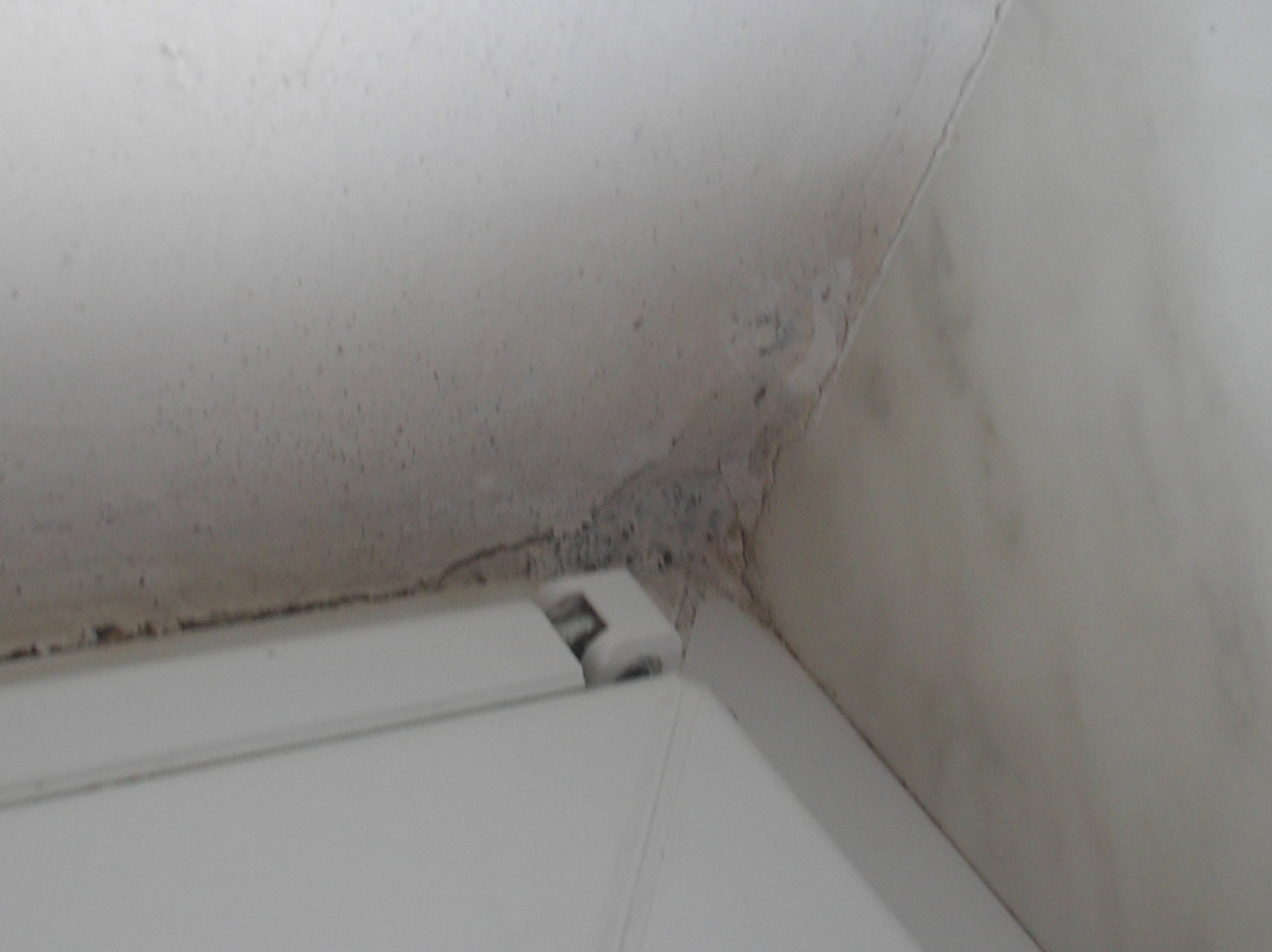

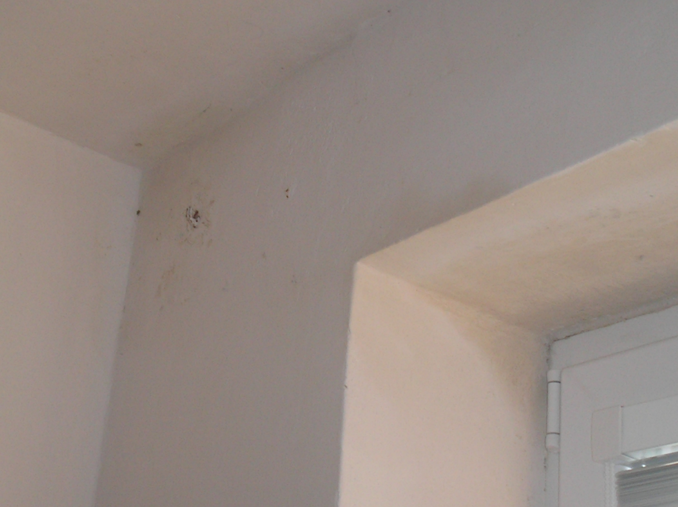

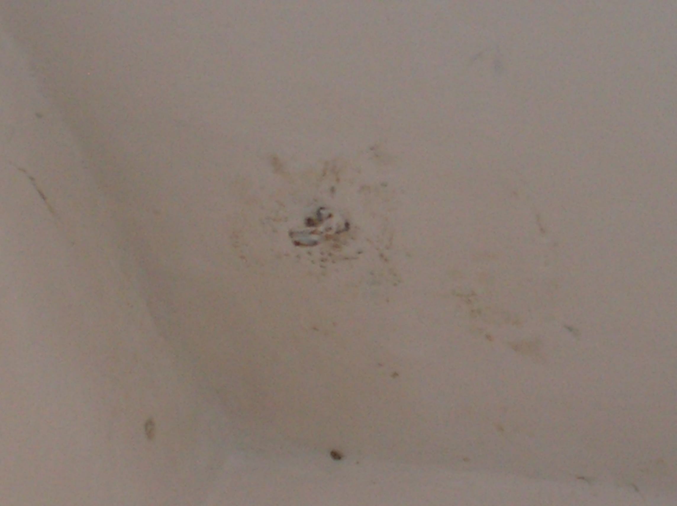

Přikládám i foto, dům je cihlový,jinak stále nevím zda pouzit ceresit nebo el.odvlchčovač. Savo tedy…

podle fote, a pokud tam neteče, 99% tepelné mosty..... 45 cm stěna ale nenašel jsem z čeho...
milan.cukrar 30.01.2012 18:03
