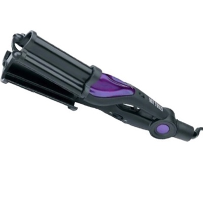

Zdravím, chtěla bych se zeptat zda mi v ČR půjde elektronika z USA, konkrétně se jedná o kulmu Hot-Tools-Tourmaline-Deep-Waver-2179 - 110-120 VAC, která se v Čechách nevyrábí a je nesehnatelná. Popř. jaký adaptér mam koupit?

Pokud je to tahlencta kulma, která vypadá dost velká, aby měla příkon jen nějakých 40W, některý mají přes 200W příkonu a na to adaptéry stojí přes pětikilo. Což už celou srandu dost prodražuje.
Některý kulmy mají oněch 40W, ale toto spíš spadá do kategorie žehliček na vlasy a tam jsou příkony různý:
http://www.nakupka.cz/vyrobek/zehlicka-na-vlasy-ec g-zv-78/ tady je 100W
http://www.nakupka.cz/vyrobek/zehlicka-na-vlasy-re mington-cs-5002/ Tady dokonce přes 200W.
Takže by to musela napřed koupit a pak vysolit možná menší, možná větší obnos za adaptér. Při 200W by za to dala půl ceny kulmy.
V tom případě se omlouvám, ale nevím co je žehlička na vlasy. Kulma nemůže podle mne mít víc 50W, to už je potom páječka. Ale pokrok nezastavíš. Tak v takovém případě, pokud bys měl pravdu, mohu tazatelce nabídnout (zadarmo) 1000W trafo (10kg živé váhy). Válí se mi tu pod stolem už 15 let.

Je to prechod medzi kulmou a žehličkou na valasi, urobí to vľnovité vlasi, videl som aj video.Má teplotu 430F čo je 221C.Stoji okolo 50dolárov.Také žehličky na vlasi majú výkon od 50 až do 200W-tov.

Tak to není žehlička, ale krepovačka na vlasy, no. Spadá to však do stejné kategorie, jen to má jinej nástavec.
