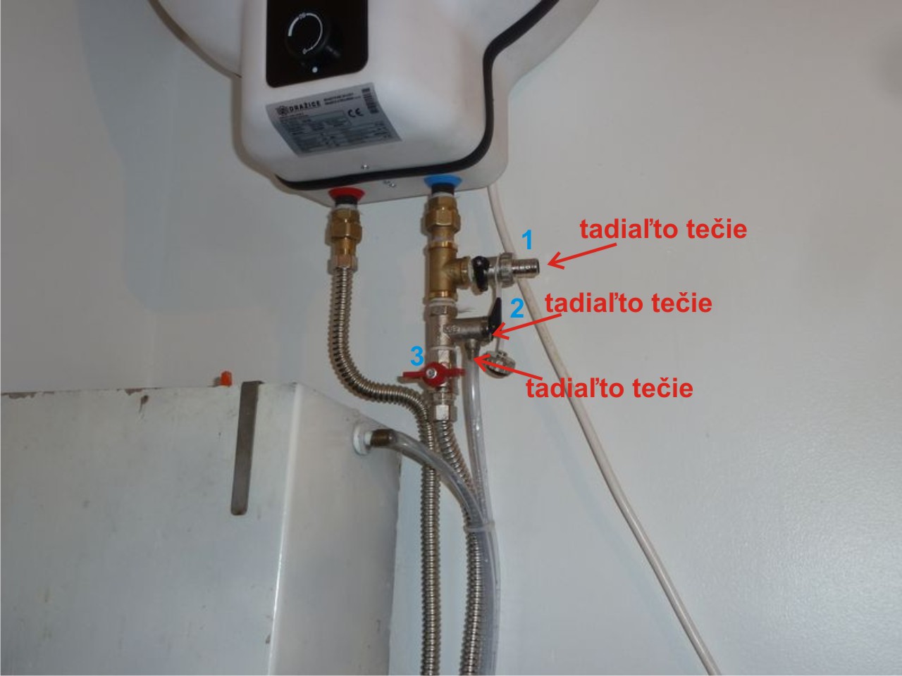

Ahojte.
Mám dva bojlery Dražice TO 20.
http://www.dzd.cz/cs/elektricke-ohrivace-vody-zave sne-svisle-tlakove/#to20
Oba boli namontované v priebehu jedného týždňa. Každý z bojlerov montovala iná partia. Oba bojlery však vykazujú tú istú vadu - veľmi výrazné pretekanie cez ventily.
Na fotke je znázornené, kadiaľ voda vyteká.
Prosím o radu, čo s tým. Bojlery sú oba nové, pripojené na ten istý rozvod vody.
Je to zle zapojené inštalatérmi?
Sú vadné ventily?
Niečo iné?
Zároveň prosím o vysvetlenie, čo sú diely označené na fotke 1, 2 a 3.
Ďakujem za všetky rady aj za prečítanie.
Ventily : 1 - odkalovací, vypouštěcí - slouží po uzavření ventilu 3 k odkalení případných usazenin na dně bojleru (nečistoty z vodního řádu - přívodu vody)
2 - pojistný přetlakový ventil se zpětnou klapkou - při běžném provozu dojde při ohřívání vody v bojleru k jejímu roztažení a nárůstu jejího tlaku. Tato přebytečná voda je tímto ventilem odpuštěna do odpadu a jeho zpětná klapka zamezuje vytlačení horké vody zpět do přívodu. Zároveň při poruchovém stavu bojleru, nebo nepřípustnému přetlaku v přívodu vody, odpustí přebytečný tlak vody do odpadu a tím zabrání protržení nádrže bojleru.
3 - hlavní uzávěr přívodu vody do bojleru - při servisu, odkalování, výměně, opravách vodovodních bateriíí ...
Závada: Při běžném provozu a správném tlaku vody v přívodu, dochází k odtoku pojistným ventilem pouze při ohřevu vody a uzavřených všech vývodech - bateriích. Množství je dáno vstupním tlakem a velikostí nastavené teploty. To je normální stav. Pokud vytéká voda průběžně, stále, je buď vysoký tlak v přívodu, nebo vadný pojistný ventil (nepředpokládám u 2 kusů současně). Voda musí VOLNĚ vytékat hadičkou ve směru jejího spádu a která nesmí být zacpaná, zalomená, zaústěná do odpadu přes syfon ... Vytékání kolem páčky poj.ventilu není správné a jeho příčinou je chybná montáž ventilu - jeho osa není horizontální, ale chybně vertikální.
Únik vody ventilem 1 je jeho chybným dovřením, jeho vadou při výrobě, možná i mechanickým poškozením při montáži.
Ďakujem veľmi pekne za obšírne vysvetlenie.
Ak ventily pretekajú, ako prvé vykonaj ich prepláchnutie. Jednoducho na pár sekúnd, ventil otvor, nechaj chvíľu pretekať vodu, uzatvor a sleduj následný stav. Prípadne postup opakuj 2-3 krát.
Ak sa to nezmení a naďalej prepúšťajú, ventily sú vadné, poškodené. Vymeniť.
Ďakujem. Preplach som skúšal už viac krát bez viditeľnej zmeny. Dajú sa tie ventily reklamovať? Vodári mi tvrdia, že použili originál čo boli v balení bojlerov.
Ďakujem všetkým za odpovede.
Problém je vyriešený. Prišiel technik od dodávateľa bojlerov a zistil tlak v systéme nad 6 atmosfér. Upravil nastavenie redukčného ventilu a otvtedy je kľud.
