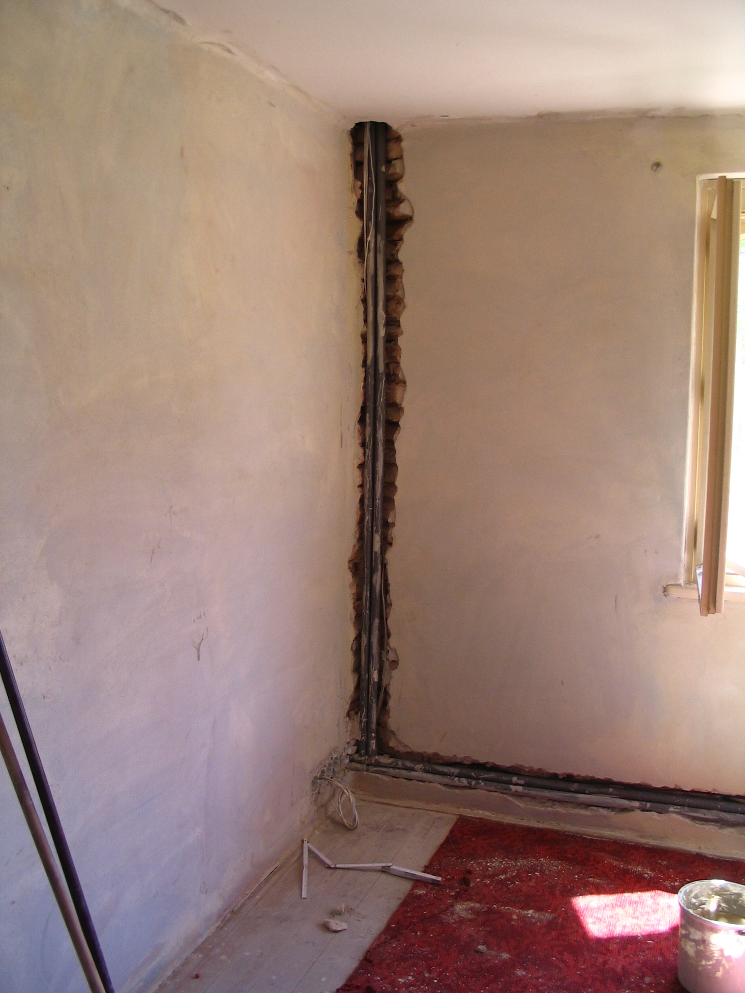

Pokud děláš rekonstrukci zasekej trubky do zdi a nic neuvidíš. Topenáři to mají za chvilku a malý šlic celkem v pohodě začistíš.

To já si to klidně vysekám![:-)](https://static.poradna.net/images/smiley/smile.gif)
úžasná to věc, když pak náhodou někde něco povolí
, stěna v prd...li, nacucaná nádherně smrdutou vodou a kvůli opravě pak vysekávat celé blízké okolí, protože není vidět, kde to zrovna teklo... Ale brát vám to nebudu, určitě se vám to aspoň líbí. Já s návštěvou, nebo u kohokoli doma, umístění trubek topení nikdy neprobíral ![:-)](https://static.poradna.net/images/smiley/smile.gif)
Když je to udělané dobře, 20 let není problém. A je to pěkné.
V mědi století.
Pozor při rozhodnutí zasekání do zdi z důvodu "vytápění stěny", tuto skutečnost sdělte projektantovi, neboť tím zvýšíte ztráty daného úseku a toto se promítne na návrhu těles (nižší teplota= vetší těleso). Pokud zaizolujete, tak jak se to dělá, je to ok.
