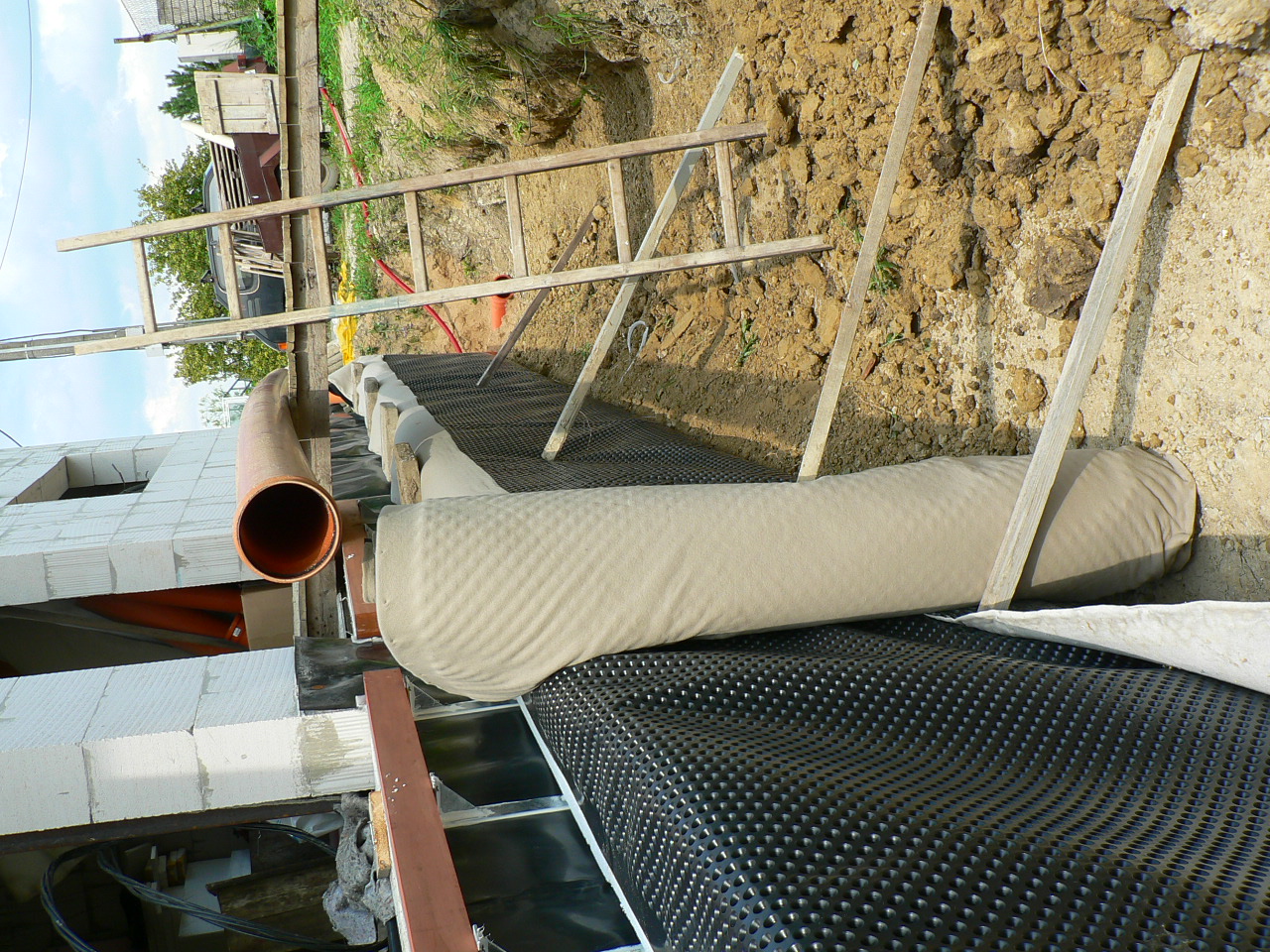

Já dělal drenáž taky 16/32 nebo 11/22, ale udělal jsem z geotextílie (té sintetické) vanu, kterou jsem kamení vysypal a pak i zakryl geotextilií a dál jsem dával dvě nopovky oddělené geotextílií. Ty dvě nopovky, je spíš pro sichr, ale na dvou místech a na spojích jsem to přeplátovával geotextílií. Ta umožní průsak vody do srenážní části a zamezí zanesení nečistotami. Samozřejmně hutněno, ale to byl jak šutr, tak hlavně zemina. Práce jak na kostele, ale na izolaci ani kapka, všechno letí do sběrné nádrže přes drenážku.

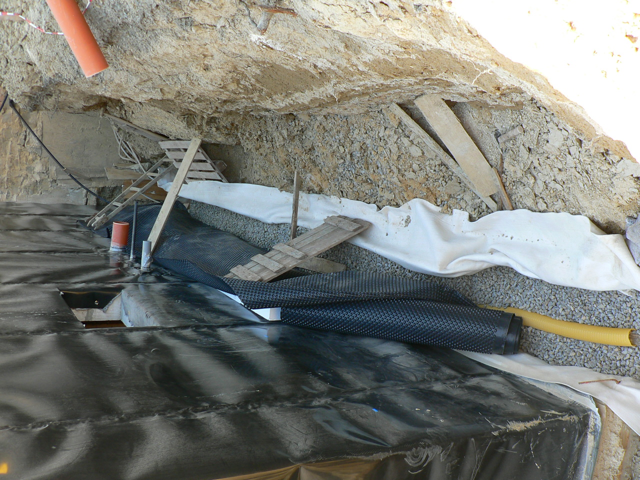

Žlutá trubka je po celém obvodu perforovaná a je tam jen z jediného důvodu, vypline dále. Voda proteče do štěrkového balu přes geotextilii. Tak steče na nejnižší místo, tudíž od horní strany štěrku, přes trubku až dno štěrkového lože na dno s geotextilíí. Dno štěrkového balu je v mírném sklonu směrem ke zběrnému místu (obbetonovaný 200 litrový sud, v něm nezávisle 2 kalová čerpadla, každé a jinou fázi- on někdy vypadne jedna fáze a ta druhá je vždycky živá, dosavadní praktická zkušenost). Voda může protíkat celým štěrkovým balem jak samožřejmně trubkou, ale i spodní částí štěrku, vzduchovýma mezerama. Pokud je jí víc, protíká, pokud by jí bylo extremně moc, tak potom proteče právě tou perforovanou trubkou do zběrného místa zvižně, protože trubka jí zajistí dostatečný průtok. Todle vše, je POD úrovní základové spáry (základovou sklepní deskou), pod úrovní izolace (mám svařenou kompletní vanu kolem zdiva sklepa o hloubce 3,2 m - PENEFOL 750 1,5 mm). Jestliže přestane pršet, co odteče, se vyčerpá. Pak se zbytek má šanci zase vsáknout do hlubších vrstev podloží, což se taky tak děje. Výsledek je, že i přesto že mám sklep kompletně vyzděný z Ytongu (!), tak je všude naprosto sucho, vyzkoušeno 3 letou praxí a 2 extremně deštivé jara, kdy na zahradě stála samovolně voda a neměla už možnost se dál někam vsakovat.

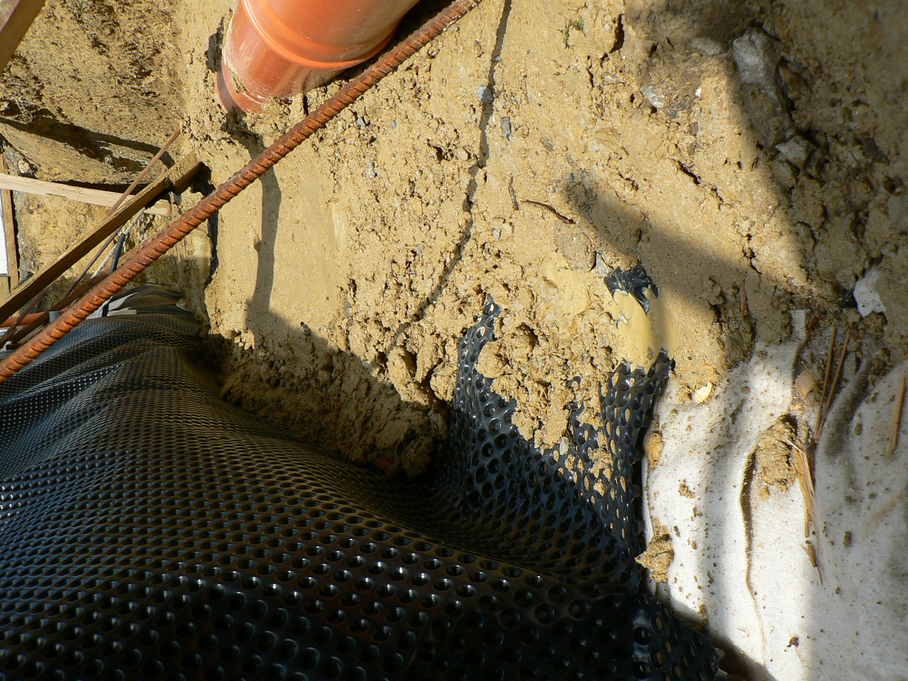

Protíká voda kolem nopové folie a dále celou masou hliněného podloží, jak odzhora dolů - vertikálně, tak protíká i horizontálně, protože v sedymentech zeminy se objevují pískové proplástky a těma voda vždycky poteče do stran. Takže dole u základů se voda vždycky objeví. Nopovka tu slouží jako separační prstva na radon a taky umožní směřování případného průsaku dolů ke drenáři. Ta zajistí odvedení vody od hydroizolace. De fakto, hydroizolace je těměř naprosto v suchu, ale pokud se voda dostane až k hydroizolaci na povrhu (kolem chodníku, soklu a pod) tak po mí steče dolů, pod spáru a drenážkou pryč. Nopovka taky má za úkol mechacky chránit folii proti proseknutí, ale to jsem vyřešil klasickým polystyrenem, protože mám pasivní barák, kompletní základy mám tepelně izolované 300 mm silným polystyrenem v deskách 1x2 m. Pak mám řez zdí - interier sklepa - Ytong - geotextilie - PENEFOL 750 - polystyren 300 mm - nopová folie - geotextilie 200g/m - nopovka- okolní hutněná zemina.

vsakování do podloží - geotextilie tvoří rukáv, kdy uvnitř je drenážní žlutá trubka a kamenivo. Spodek je samozřejmně propustný a není naším cílem bránit vodě ve vsakování hlouběji. Drenážka je pouze jako sběrný kolektor v případě že ať se veme voda kdekoliv, tak ji nepustí k hydroizolaci která je o 20 - 40 cm nad drenážkou. Může nastat varianta, že by voda přitíkala odspoda, že by se tlačila podložím nahoru. I tak ji drenážka odvede a základy jsou zase v suchu.
