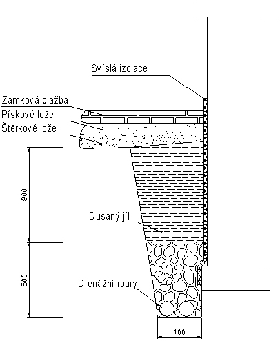

Přesně tento problém jsem řešil asi před 10 lety. Vykopal jsem rýhu kolem celého domu, vložil dvě drenážní roury prům. 100, vyspádované, na nejnižším místě jsem předpokládal, že bude "nasávat" vzduch a na opačném konci drenážek jsem vyvedl nad terén do výšky asi 2,5 m. Drenážky jsem uložil do štěrkového lože, následně jsem vše zasypal zeminou a udusal a na ni pak klasicky položil zámkovou dlažbu. Svislou izolaci jsem nedával (nopovku), neboť to nebylo možné (velmi nerovný povrch základu). Po těch letech nyní mohu klidně prohlásit, že to byla práce z větší části zbytečná. Sice se přítok vody do sklepa zmírnil, ale o nějakém suchém prostředí nemůže být ani řeč. Tak že teď uvažuji, jak se té vlhkosti zbavit.

Tak že každá rada je drahá. Pokud se jedná o spodní vodu, tak drenáž moc nepomůže (moje zkušenost). Dešťovku odvádět od domu jak to jen jde. Každopádně držím palec, neboť tak odizolovat, aby byl sklep suchý …. ? No nevím, nevím.
Přikádám obrázek, jak jsem řešil problém. Na obrázku je rovněž zakreslaná svislá izolace, ale tu jsem tam nakonec nemohl dát.
