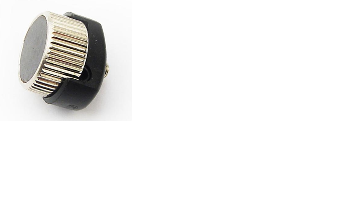

To je sice jedno, ale většina snímačů je dělaná tak, že magnet je upraven tak, že se přidělá na dva…

magnet je na jednom drátu. pokuď máš ploché dráty musíš koupit jiný magnet ktomu určený. obvod kola…

Mám doma 3 snímače, všechny dělané tak, že se chytají na dva dráty... Lepší computery jsou vybaveny…

to ti nikdo nebere, vím že to existuje. radíš ale dát magnet na křížení ale co nejblíže středu. no n…

to ti přece nevyvracím, to je přece jasný. jen říkám že dvoudrátovej magnet se špatně posunuje, osob…

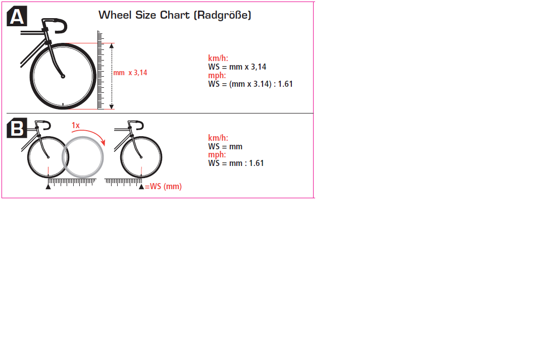

Je to fuk. Tady máte obrázkový návod: http://www.ivelo.cz/servis-tipy-rady/domaci-servis -kol/montaz…

Díky za odpovědi a ještě jedna otázka. V tachometru musím nastavit obvod kola v placich , jenže jak…

Ano. Přesnější je si na to kolo sednout a ujet dráhu, odpovídající jedné otáčce, změřit… Před nasedn…

To bude ale větši o hodně , jelikož tam je ten plášt ještě ne? Podle mě potřebuju jen ráfek

muže čislo 19 být obvod v palcích Vieš kolko je " = palec = inch ? Tak toto, x 19 , matematika nebo…

19 obvod v palcích = 482,6 mm z coho plynie PRIEMER kolesa rovný 153,616 mm No nie je to SUPER MINI…

No radši si to změřím jak psal Karel , potom převedu na palce a snad to tak bude nejjistější :)

To je sice jedno, ale většina snímačů je dělaná tak, že magnet je upraven tak, že se přidělá na dva dráty tam, kde se sbíhají.
Ideální ale je, mít snímač spíš u středu kola. Čím blíž k ráfku, tím větší riziko, že ho v terénu nějak poškodíš, zaneřádíš nebo se ti pootočí.
Ano, radím mít snímač blíže ke středu. Tím pádem je výš nad terénem. Při jízdě po asfaltu je to jedno. Jestliže ale jedeš terénem, vodou, blátem apod. můžeš si snímač poškodit, pootočit, zamazat apod. Proto je lépe mít ho víc ve středu kola, je tak víc chráněn. Rozhodně to nemá vliv na měření...

Jo tak! Jsem to špatně pochopil. ;-)
Čili pokud to tam zadá tak, jak to napsal, bude mít brzy další dotaz - tentokrát "Tachometr na kolo měří špatně".
Tak abych taky poradil: ne, 559*19 není to, co se má do tachometru zadat - už proto, že to jsou rozměry v milimetrech (průměr a šířka ráfku).
Zdravím, když už to tady je, tak to využiji. Mám problém. Mám horské kolo a u odpružené vidlice když dám dvoudrát magnet a přijímač na vidlici, tak mám mezi nimi cca 10 mm mezeru, max vzdálenost má být 1 mm, doteď jsem tam měl takovou gumu a to jsem ztratil. A teď ten problém, to je že ani za boha nemohu najít náhradu, která by šlo použít. Poradíte co použít jako podložku? Hledal jsem doma, v garáži, ale kromě gumového bloku mě nic nenapadá, ten se ovšem za čas ztratí. Teď jsem koukal na ten magnet Cateye, myslíte že je vyšší než ten můj a mezera by byla menší?
