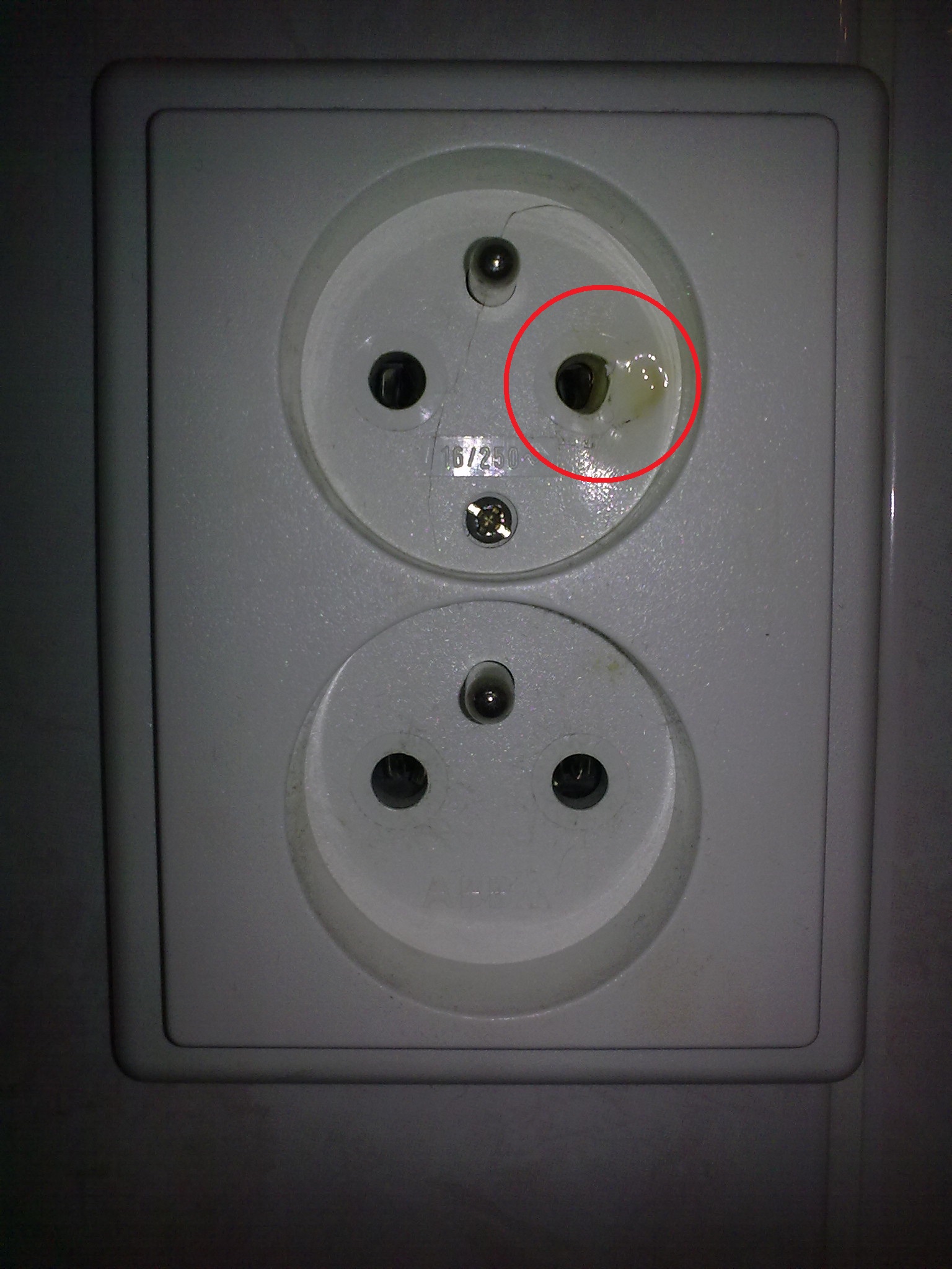

Ahoj,
mam menší dotaz na elektrikáře, bydlím v pronajatym bytě a v koupelně mi docela hodně prská zásuvka. Nedávno mi šéfik ohlásil že je tam hodně velkej nedoplatek za elektriku (2104kWh na VT a 4285kWh na NT což je prý 30942kč). Jelikož mam doma jen lednici, pračku, myčku (vše áčko), jednu televizi, notebook, a bojler na NT (bydlíme tu 3), tak mi nejde do hlavy, kde by se ta eletřina ztrácela. Je možný že si veme hodně i ta prskavka i přes to že na ní neni nic napojenýho? Je možný že by se ta elektrika mohla ztrácet i jinde?

Jestli zásuvka prská, pod krytem je něco volného, čili dochází k jiskření které se zvukově projevuje…

Jestli zásuvka prská, pod krytem je něco volného, čili dochází k jiskření které se zvukově projevuje jako prskání. Odsud je velmi krátká cesta například k vyhoření bytu. Bleskově si pozvěte elektrikáře aby zásuvku a eletroinstalaci zkontroloval.
Pokud spojem co není zcela v pořádku teče proud, tak se může ohřívat a i prskat. Pokud jím proud neteče, tak není důvod k prskání.
Tak bych se podíval do té zásuvky (resp. raději bych někoho pozval, aby se tam podíval), jestli tam třeba není nějaká zuhelnatělá cestička, kudy by ten proud mohl téct. Jo a ta zásuvka, kór když je v koupelně, je zralá na výměnu (pokud je to jen v zásuvce a ne ve vedení). Chtělo by bezpečně vypnout proud, odšroubovat kryt od té zásuvky a dát sem fotku jak to vypadá vevnitř.
A případně vyzkoušet odpojit všechny spotřebiče a podívat se, jestli elektroměr ukazuje nějakou spotřebu (nebo večer vypnout jistič a podívat se, jestli někde u sousedů nezhaslo světlo), na váš rozvod může být někdo napojený načerno.
Jinak - ta zásuvka se mohla napálit až druhotně, problém mohl být ve vidlici co se do té zásuvky připojuje. Pokud do té zásuvky připojujete nějaký spotřebič (pračku?) tak zkontrolujte i jeho síťovou šňůru.
