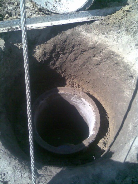

Pozrel si a pochopil si, co je na obrazku ?
Platí: kolko nad povrchom, tolko pod zem. S tým co je na obrázku, sa navrtaš tak do miestnej kanalizácie, tá býva v hlbke akú oná konštrukcia obsiahne, ... cca 4 m
Ak chceš hlbšie: delená vrtná tyč a vrtné zariadenie s pomocnými mechanizmami, na pridržanie vrtnej tyče, uťahovák na spojky a tak ...
:D :D heh sak jasnacka ze sa to musi dat predlzovat. Oni uz asi navrtali potrebnu hlbku tak to maju ukoncene tak ako na obrazku :) V praxi navarit na 6m dlhu trubku nejake uchyty na tocenie by problem robit nemalo, a tak isto spojenie povedzme dalsej tyce na nu tiez nie. Len to vymysliet tak, aby sa to dalo rychlo a bezpecne rozoberat, pretoze stale plati ze treba vrtak casto vyberat von. Povedzme kazdy pol meter. Takze pri 8m jame treba kazdy polmeter rozoberat tu vrnu tyc. Teda sa to musi dat robit co mozno najrychlejsie, aby to zbytocne nezaberalo cas.

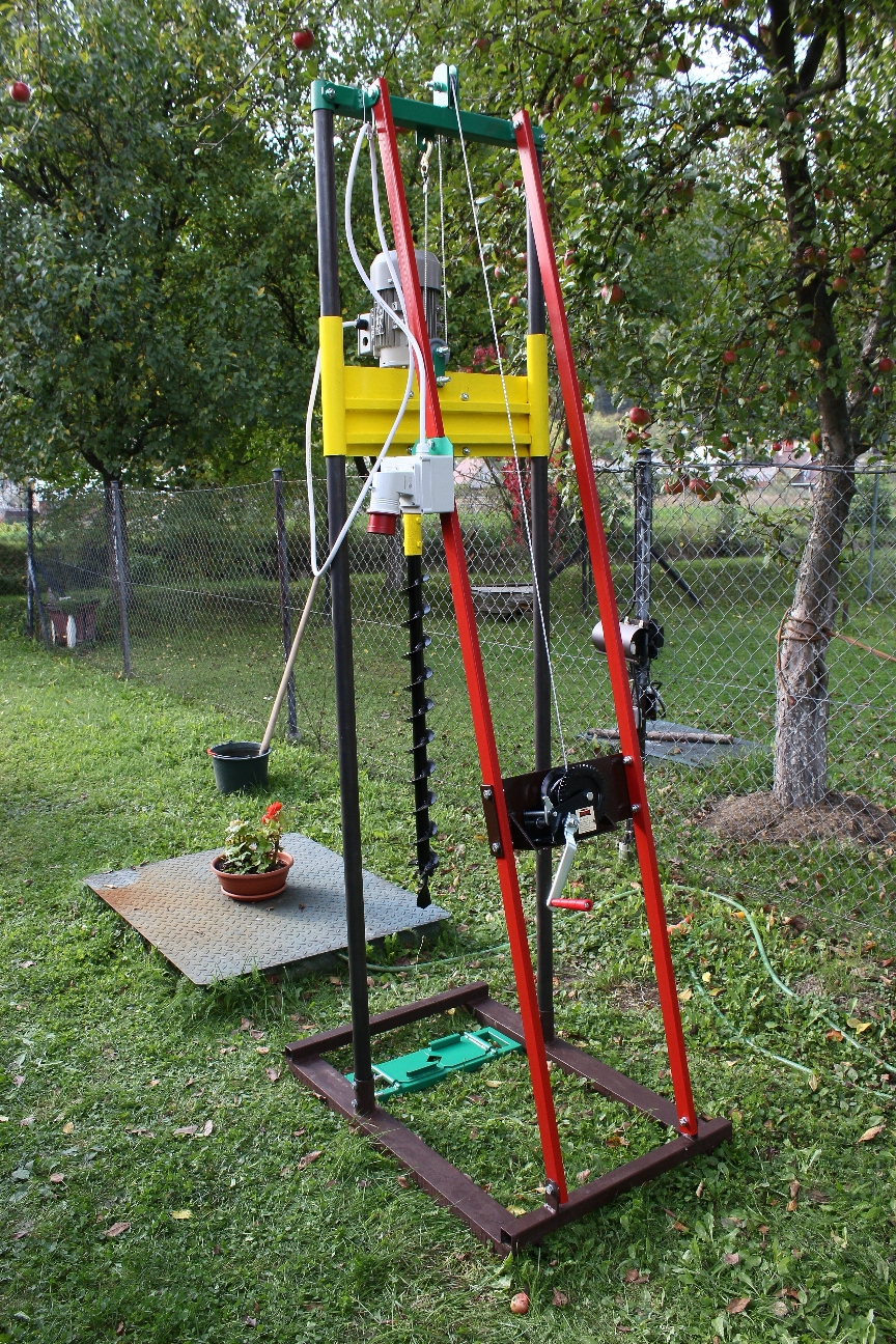

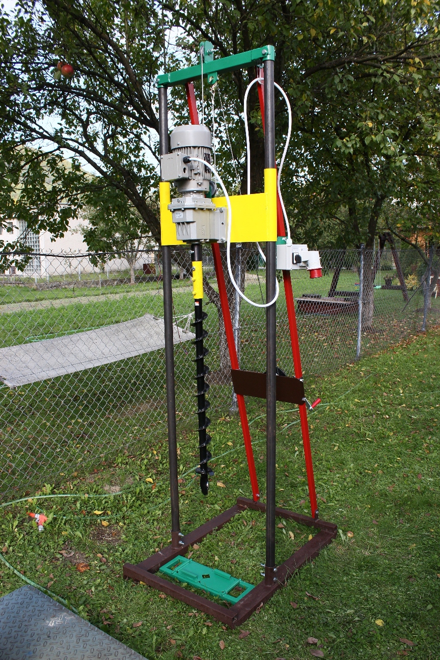

Ahoj , ja som sa dal do stavby vrtacej hobby veze, a dopadlo to tak ze veza je krasna aj funkcna, aj robi presne co som od nej ocakaval, ale problem je s podlozim na mojej zahradke.

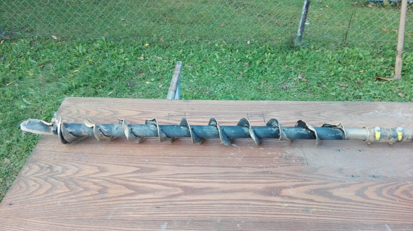

Uz som urobil tri vrty a vzdy som skoncil na hlbke 3.3m ... potom samy kamene, strk a pod. Uz som znicil vrtak , ale nevzdavam to, objednal som si druhy vrtak. Vrtak je d80mmx800mm. Mozes pozriet foto, veza som si robil sam..
Vlado....

Zabudol som na obrazku, tu su...
Vlado..
No tak tímhle skálu nebo ani větší kameny rozhodně neprovrtáš.Na to musíš mít hlavu s diamantovou korunkou a příklep.
a takto dopadol vrtak po vrtani 3x 3.3m....

môžem poprosiť aký mate výkon motora a typ prevodovky ? bolo by možne dať štítok - poprípade nejaké parametre ?
