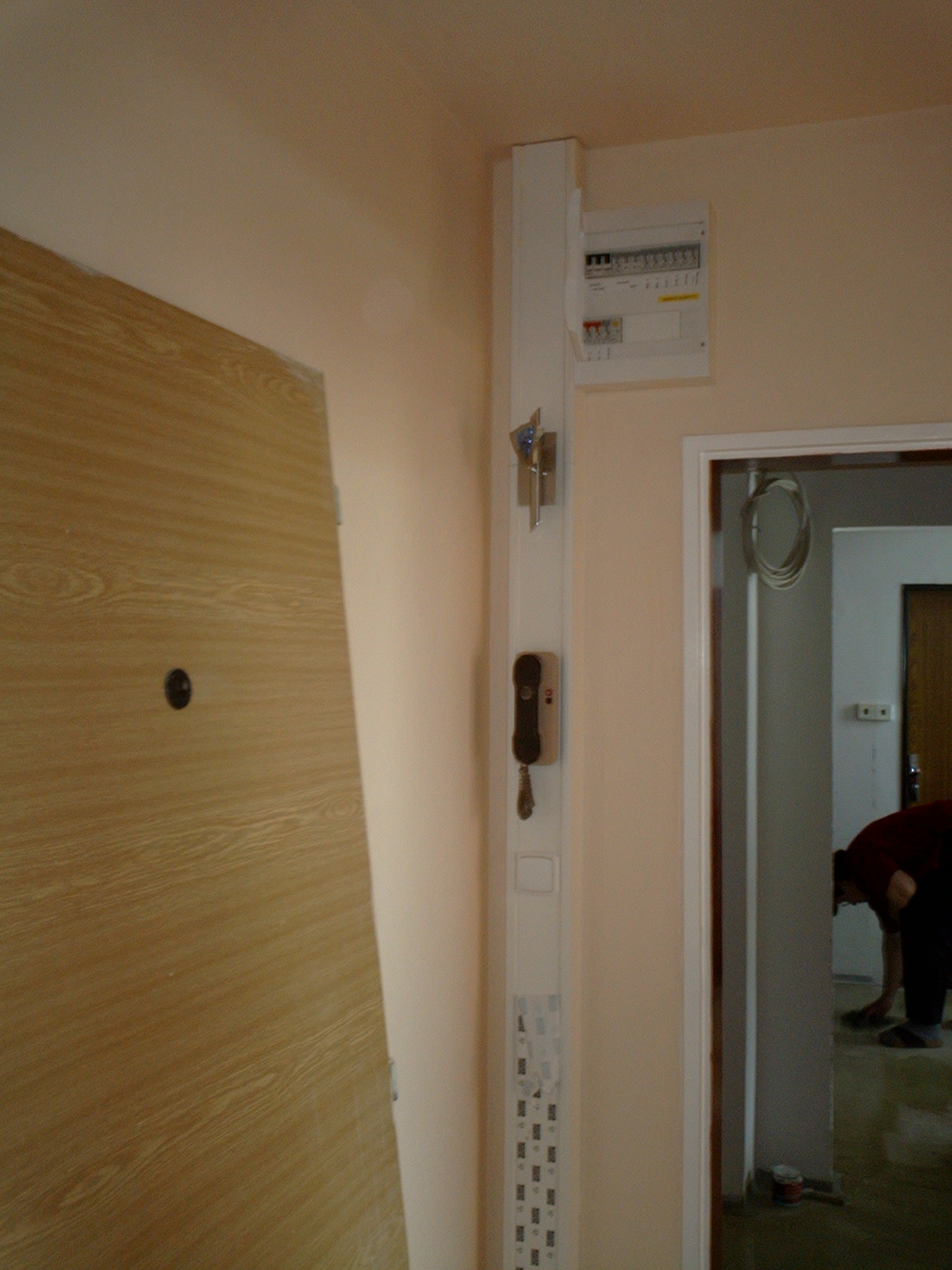

malá inspirace na povrchovou rekonstrukci elektroinstalace v paneláku

Zdravím, pokud nejste pro celkovou rekonstrukci elektriny v bytě, nebo jen v jád ře, což je docela nákladná záležitost, je řešení poměrně jednoduché, do současné doovní rozvodnice stačí přidat nový jistič, 15, nebo 16A a ke sporáku dotáhnout nový přívod, což je vě docelela nenáročná a technickým prostorem a sstoupačkou na záchodě se do dá udělat zhruba za hodinu
a cena bývá běžně v řádech jednotek tisíc
