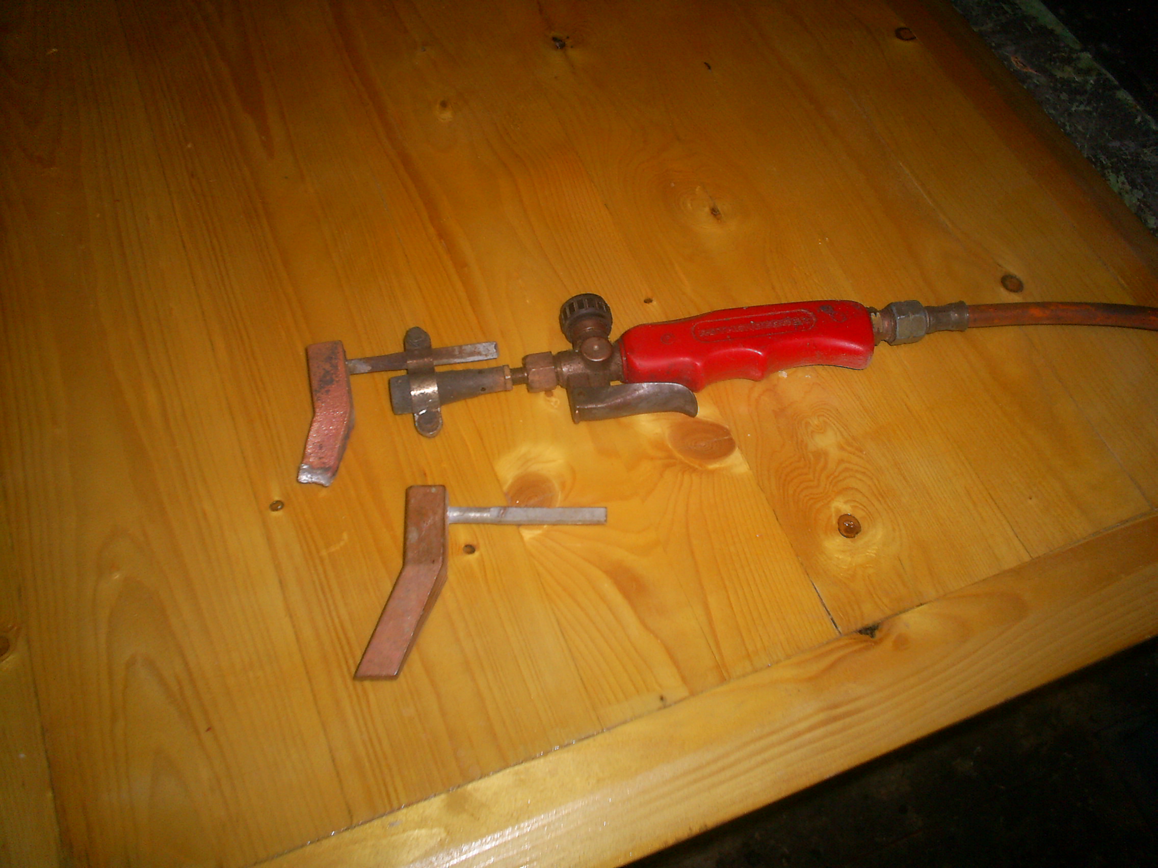

Jak sám píšete, dírka tam vznikla v místě asi 10 cm od kohoutku /baterie/ , která je ve zdi zaházená. Jinak dál pokračuje volně v prostoru, ale před tím kohoutkem je kus zaházen omítkou /starší dům asi 25 let/. Vypadá to jak prorezlý, prostě kulatá dírka, že bych zápalku do ní strčil. Pokud by jste mi ještě věnoval chvilku, byl bych moc rád za vysvětlení. Já totiž nevím, co si přesně představit pod pojmem kladívko k tomu hořáku na PB. Takový malý přenosný mám, ale na něj se nedá nic našroubovat. Koukal jsem v obchodech a našel jsem dvě věci pod pojmem letování-kladívko. Pro to letování mědi znamená kladívko nástavec co se našroubuje za hořák a ten pak plamenem to kladívko nahřívá, anebo je kladívko samostatný díl, což jsem rovněž nalez na netu v obchodech a vypadá jak "tlustá špachtle s rukojetí" a na tom se hořákem rozpouští ten cín ?
Dají se koupit v i železářství, mohou se lišit podle typu soupravy ale asi nejčastěji jsou dle obrázku, které se liší tvarem tyčky, kulatá je na benzínovou letlampu a hranatá na plyn ale není to pravidlo, cena kolem 300Kč.
Díky moc za vysvětlení a přiložené foto.
