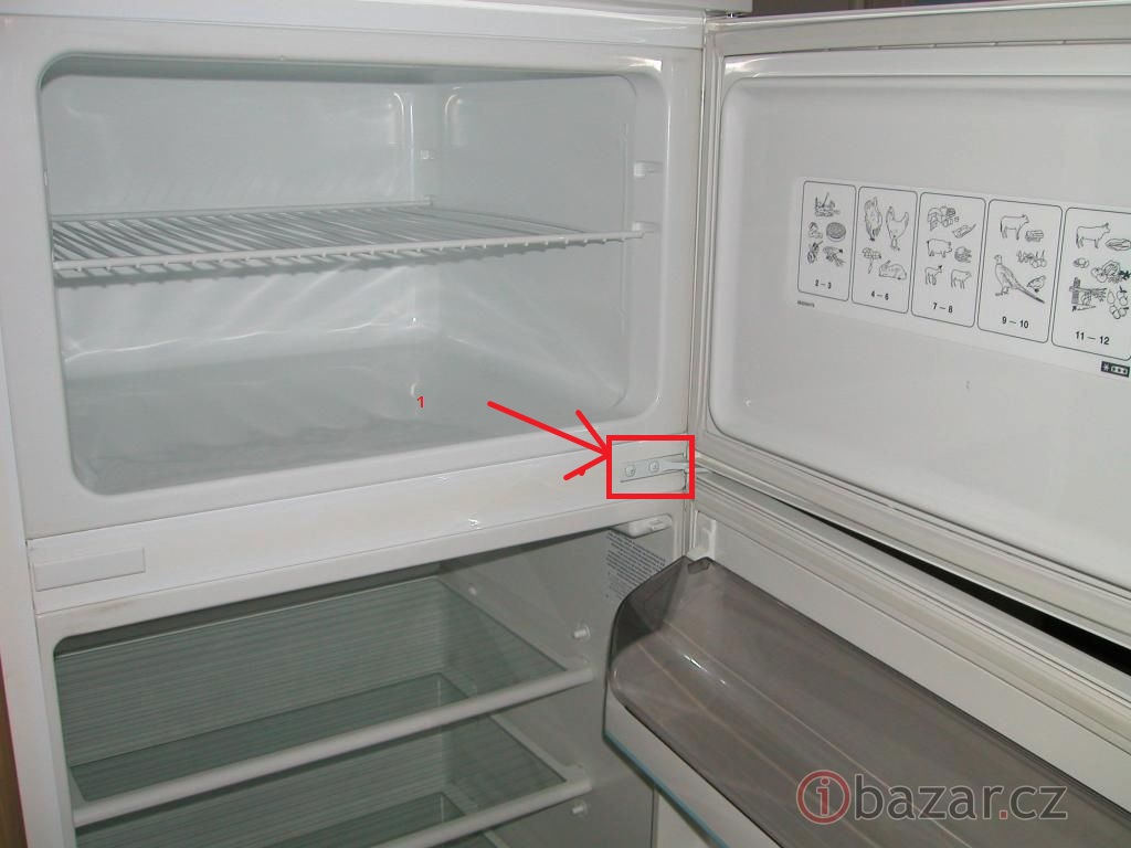

Stojím před zdánlivě lehkým ukolem přehodit dvířka na kombinované ledničce ardo. Existuje nějaký standartní postup u těchto lednic, jak přehazovat dveře? Neznám typ lednice, je kombinovaná, mražák dole, dvoudvířková, tedy lednice a mražák zvlášť.
Musím vyhodit i dvířka mrazáku? Začíná se od spodu, kdy vyšroubuju matku, tím se vyhodí "trn" z oka a už to půjde rozebrat?

Já začínám shora, navrch odšroubuju, vysadim dvířka lednice, odšroubuju střední pant, vysadím dolní dveře a pak dolní pant. Přešroubuješ panty na dvířkách a opačnej postup na druhý straně. U mojí poslední lednice mi čekalo překvápko, na druhý straně byly sice otvory pro šrouby, ale závit už nikoli, takže jsem musel ještě řezat zavíty, takže předtím než to začneš si to zkontroluj, je to pak nemilý překvapení
EDIT: Teď si nejsem jistej jak myslíš přehození dvířek, pokud chceš ty ledničkový vyměnit, tak ty od mrazákku sundavat nemusíš.
Sorry že neudávám konkrétní typ, ale domnívám se, že technologie přehození dvířek bude u všech ardo plus mínus stejná.Se mi nechce ji vytahovat a zezadu jí čumět na štítek.
Právěže navrchu není žádnej šroub, ohmátaval jsem to tam, není tam ani krytka, nic.
Začal jsem těma šroubama co jsou zaznačený na obrázku, a pak jsem si myslel,že to prostě povolí a půjde vytáhnout do strany. Ono hovno.... Jinak mi jde o přehození otevírání, ne výměnu dvířek..

edit: podle toho obrázku - dole pod dvířky mrazáku by měla být plastová krytka (lišta) - sundat a pod ní je šroub.
Já mám taky Ardo, sice jinej typ, ale se stejným způsobem uchycení a taky mám přehozený dvířka. Sice jsem je nepřehazoval já, ale musel jsem si to sám doladit.
Musíš nahoře servat ten plastovej kryt, pod ním je podobnej bazmek, jako jsi zaznačil na obrázku, ten pak přehodíš na druhou stranu, přešroubuješ madla a je vymalováno. Dole to bude to samý.

koukal jsem do manuálu co dával odkaz kurt. Maj nějakou techologii, že je ze spodu, v pantu mražáku šroub směřovaný hlavičkou k zemi, tam by se se šroubovákem nedostal..
tak použij bit s nástavcem a dej si to do malé ráčny a stačí naklonit
no, to není tak jednoduché, nejsou bity ani ráčna a přítulka lednici asi nakloněnou neudrží..
Zřejmě na to radši prdím..
Naklonit a opřít o stěnu a nemusí nikdo nic držet
toho bych se nebál, lednice jsou relaivně lehký, ani nepomatuju, že by mi kdy někdo se stěhováním lednice pomáhal, to pračky jsou svinstvo
Musíš tu ledničku naklánět prázdnou. Lednička je lehká, těžký je to dole, kde je kompresor.
Dobrá díky za rady, ještě to prozkoumám a uvidím:)Dám vědět, až bude čas a mrknu na to:)
tak jsem se dostal k te lednicce. pucil jsem si klice a zjistil, ze po odloupnuti plastoveho krytu dole na lednicce se da spodni uchyt pantu odsroubovat.Bohuzel je stranove orientovany, takze k lednicce asi byly dodavany dva a druhy uz neni k nalezeni.Je to mozne?Ze by na kazdou stranu dvirek bylo jine spodni kovani?Zkousel jsem ho jen prilozit na zkousku, ale dirka na "pant" by byla vyosena. zatim co jsem se setkal s lednickama, dalo se pouzit kovani pro obe dve strany...Tak aspon jsem z obliga, ze to neztroskotalo na me neschopnosti:)
Tak jak sis všimnul asi to možné je
, nebo použij vrtačku... Jestli je ten plech dole s dírkou (tyčka čumí z dvířek) co plech horizontálně převrátit, nebungovalo by?
na vrtani tu nemam vybaveni a uz by to bylo docela narocne, navic tam jsou predvrtane diry, takze uz nezbyva moc materialu kam vrtat. horizontalne prevratit se neda, respektive by byl problem v tom ze by ´osa´ dvirek nedosahla na otoceny dil...
A není možný přehodit ty díly nejen zleva doprava, ale i zespodu nahoru? Že bys spodní díl použil na druhé straně nahoře?
ne, nahore je bohuzel jine kovani, takze mam smulu.Mozna jeste zkusim ten dil nekde objednat, no uvidime
jj, už jsem se stím setkal, u lednice byla přibalena souprava na opačnou montáž dveří.
já měnil dvířka, sice jiný typ, ale problém stejný, úchyty dveří se prohazovaly - spodní původně vlevo šel nahoru doprava, horní vlevo zase dolů doprava, střední zůstal ve středu jen se otočil
