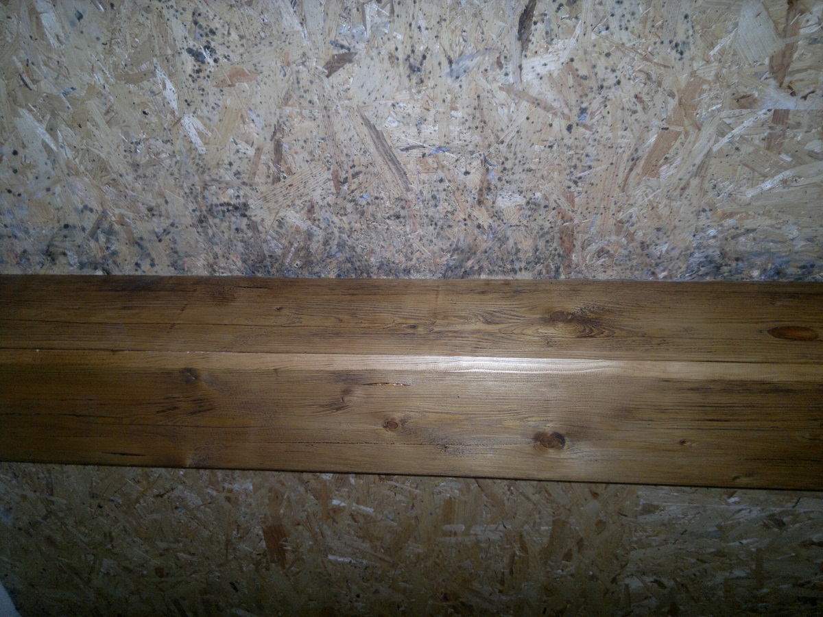

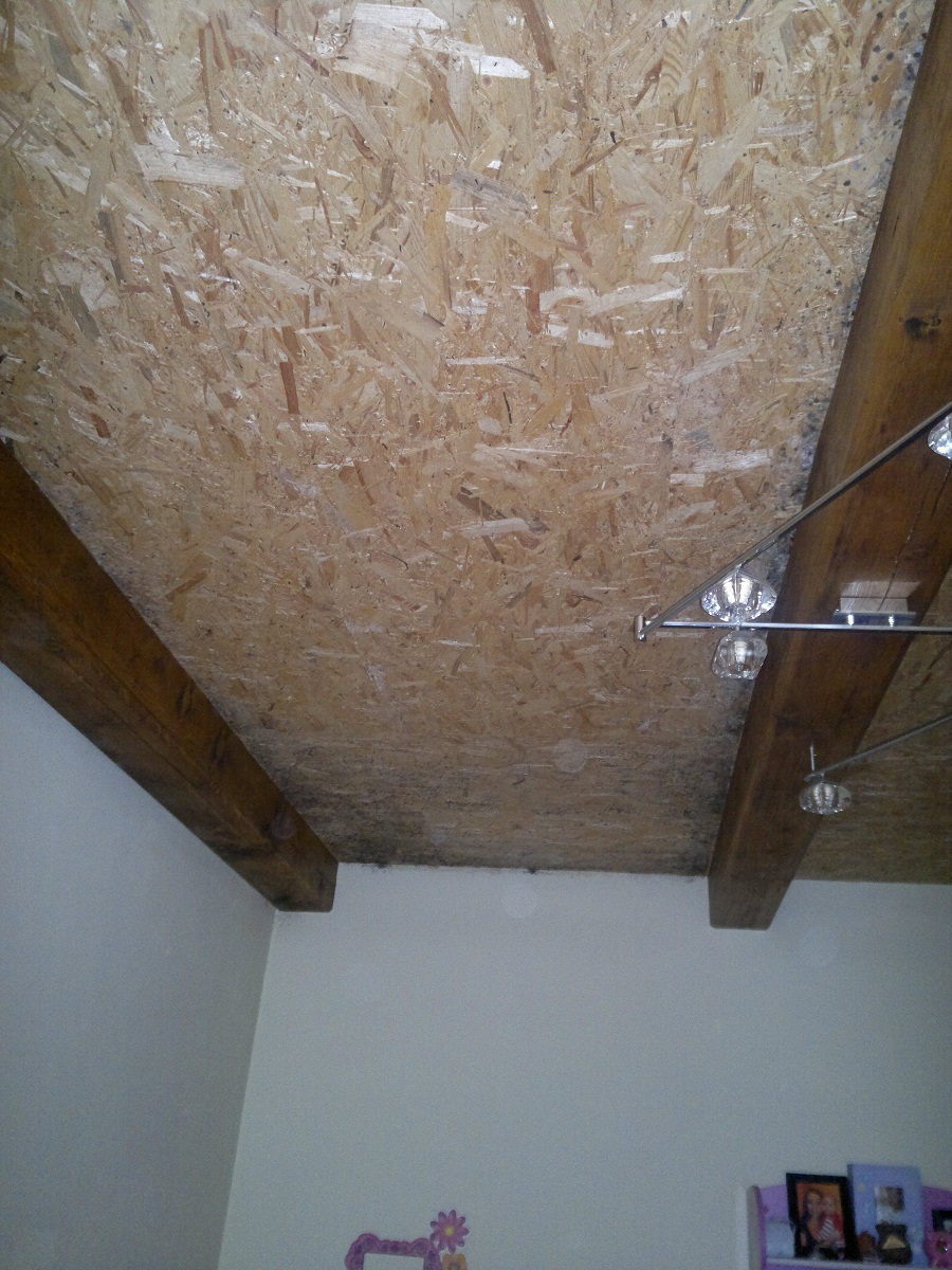

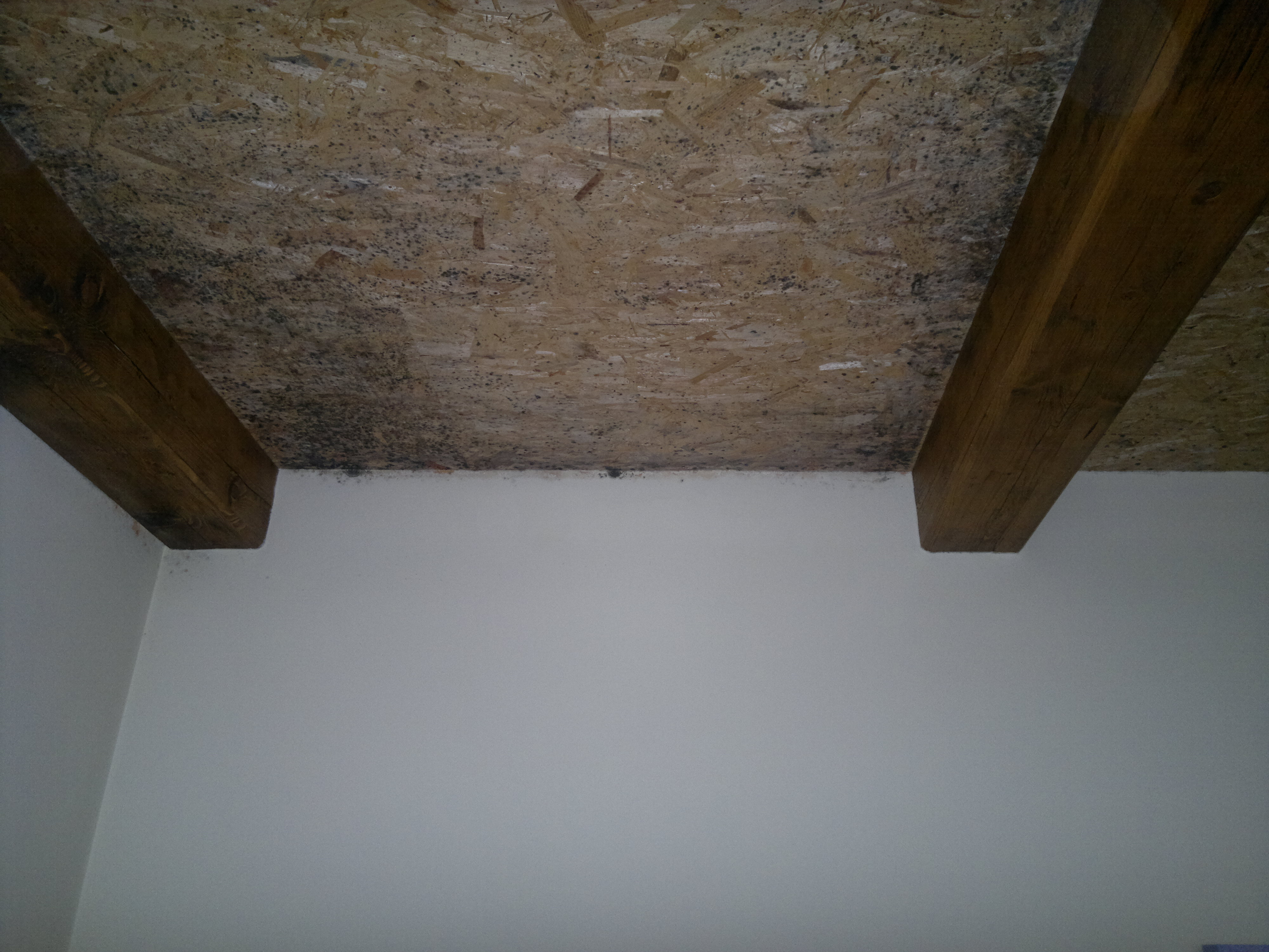

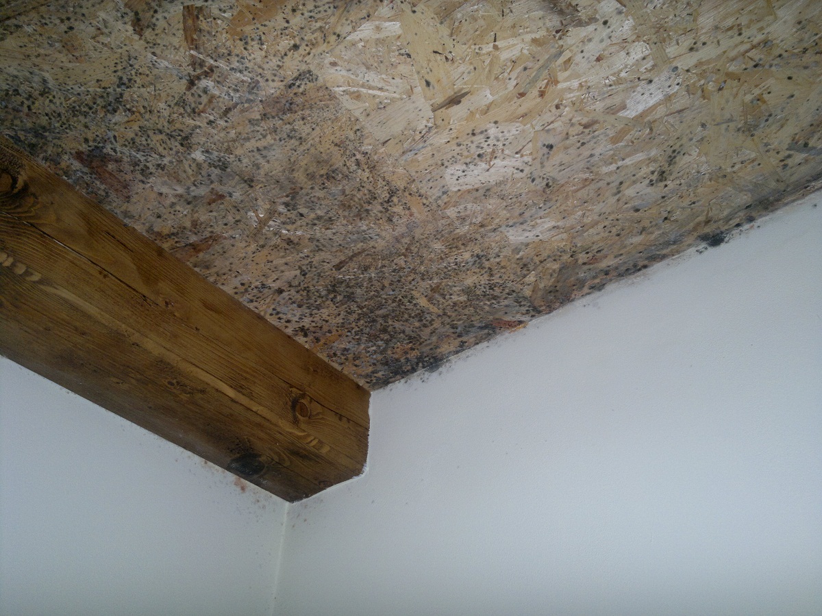

Fotka nebyla, ale už je jich dost. Viz přílohy. Pokud jde o řez stropem, to co je na fotkách je vniřek místnosti. Nad té nádherně plesnivé deskce je opět jakási pazderodeska. Ta je tam jen položena, žádná izolace, prostě deska na desce. Mezi obvodovými stěnami, trámy a stropní deskou také není nic. Žádná izolace.
Takhle nějak jsme si to všichni představovali, ale dokud nebudou změřené teploty a relativní vlhkost vzduchu a dokud nezjistíte, jaká je konstrukce stropu nad těmi dřevěnými deskami (tj. řez domem až na střechu), rozumnou radu vám bez křišťálové koule nikdo nedá.
