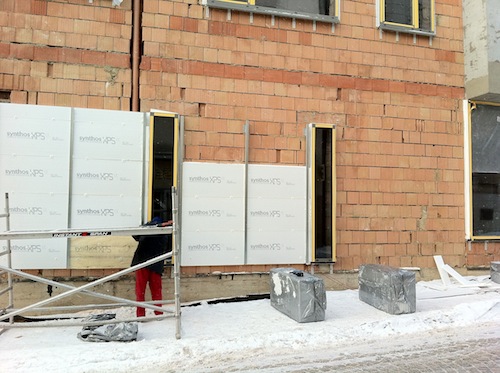

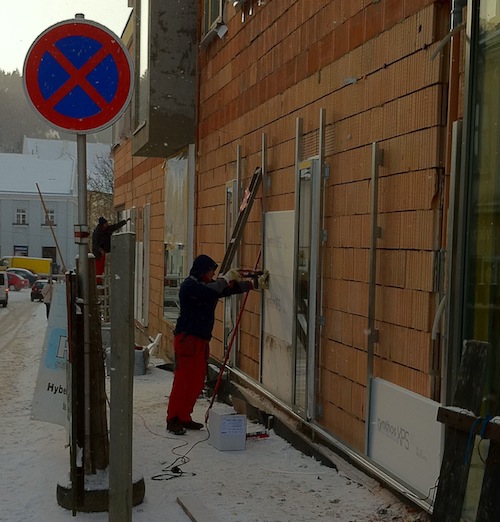

Ahoj. Chodím celkem pravidelně kolem jedné místní stavby, kterou od začátku zvědavě okukuju. Nedávno začali zateplovat fasádu a koukám, že tam mají jakési kovové lišty:
K čemu jsou dobré? Stejně ty desky kotví i hmoždinama. Není to zbytečný tepelný most?
je to teplený most, drahý a slabý XPS.
na lišty přijde obkladový panel jako fasáda
Mně by víc trápily ty zasekaný dešťáky do zdiva
. Tam bude tep. most jedna radost.

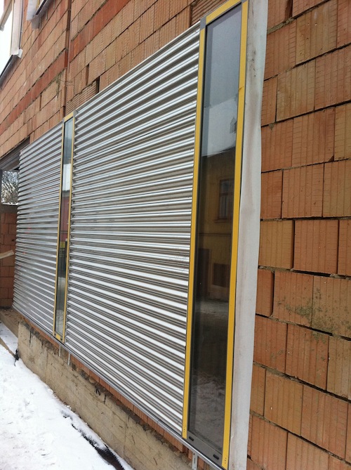

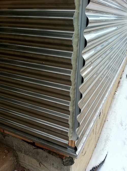

Nakonec na to tenké zateplení rovnou plesknou vlnitý nerez. Mankote.
Kdyby lidi nebyli svině a nesprejovali a nepoškozovali nové fasády, tak by to třeba chtěl investor jinak. Přesto mi vlnitej nerez nepřijde úplně dobrá volba.
Mě se docela líbí u domů na rušných ulicích obklad. Když je kvalitní a někdo to zesprejuje, tak se to dá docela dobře umýt. Tak hluboko jsme klesli, že je třeba se nechat inspirovat u DPP Praha, kde mají speciální preventivní přípravek na "mramor", který usnadňuje smytí dílek vypatlaných sprejerů.
Je to asi dvacet kroků od místní židovské čtvrti, takže mně osobně přijde na facku. Uvidíme, jak bude vypadat zbytek fasády. (Taky by mě zajímalo, tak ten plech bude vypadat dejme tomu za rok. Už teď mám dojem, že byl místy lehce promáčknutý.)

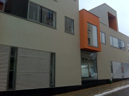

kdyby se Ti chtělo a vzpomeneš, hoď se fotku až to bude celé hotové, fasáda komplet.
Už to je, chvilku jim to trvalo :)
