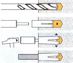

potrebuji pripevnit do betonove podlahy tramy 8x10 (8 na vysku)(rost pod prkenou podlahu).
Problem je ze podlaha je relativne rovna, tramy uz tolik ne a bojuji s jejich pripevnenim.

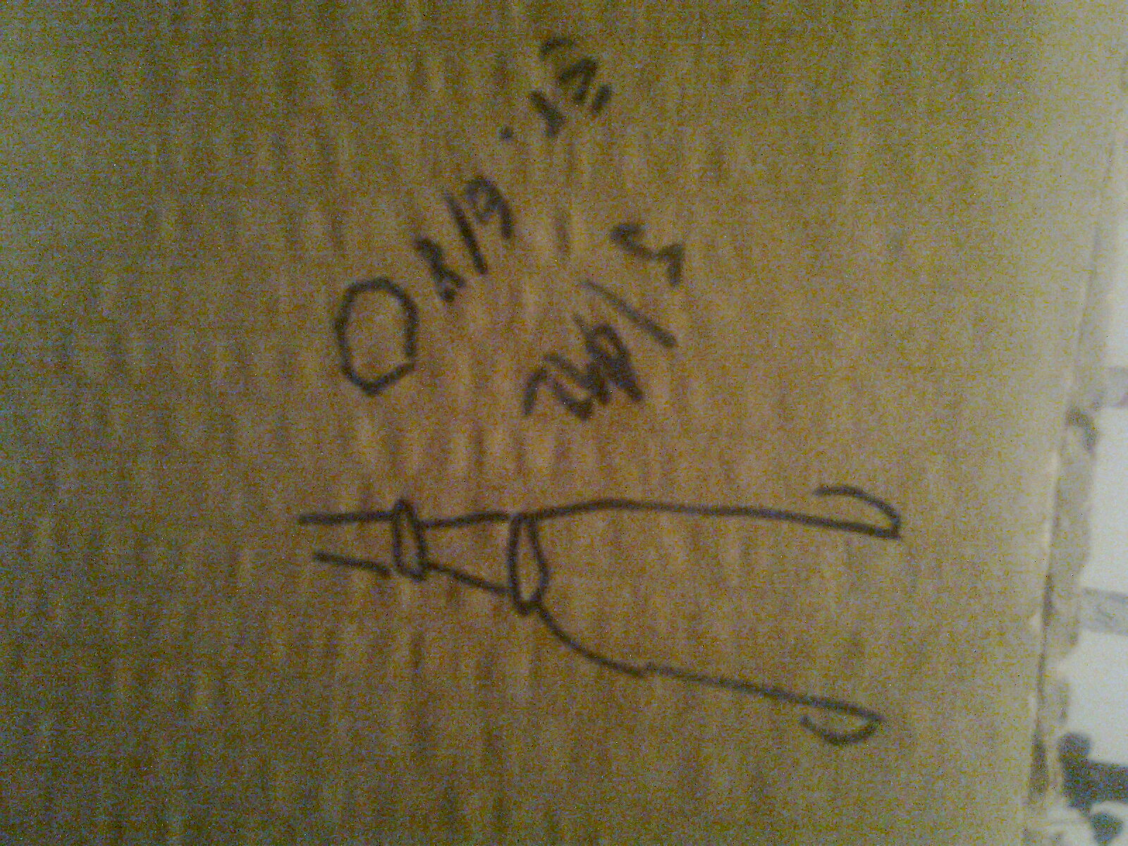

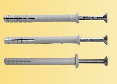

V pokoji vedle jsem pouzil natloukaci hmozdinky od FISCHER ale nedrzeli moc dobre pretaceli se (taky v priloze).
Znamy mi poradil (nakreslil) hmozdinku kterou pouziva on, nic mene mi ta hmozdinka (jeji nakres) nic nerika.
Obrazek je v priloze.
Neznate nekdo nebo netusite jakou hmozdinku mel na mysli?
Eventualne nejake doporuceni co mate vyzkouseno a drzi to dobre? (musi to vydrzet urcite pnuti tramu, poradne utazeni atd). Chemicka kotva? Bohuzel se jedna asi o cca 50 der.
Moc dekuji

Něco takovýho by nešlo? http://www.naradiprofesional.cz/fischer-fbn-8-x-16 1-svornikova-kotva/

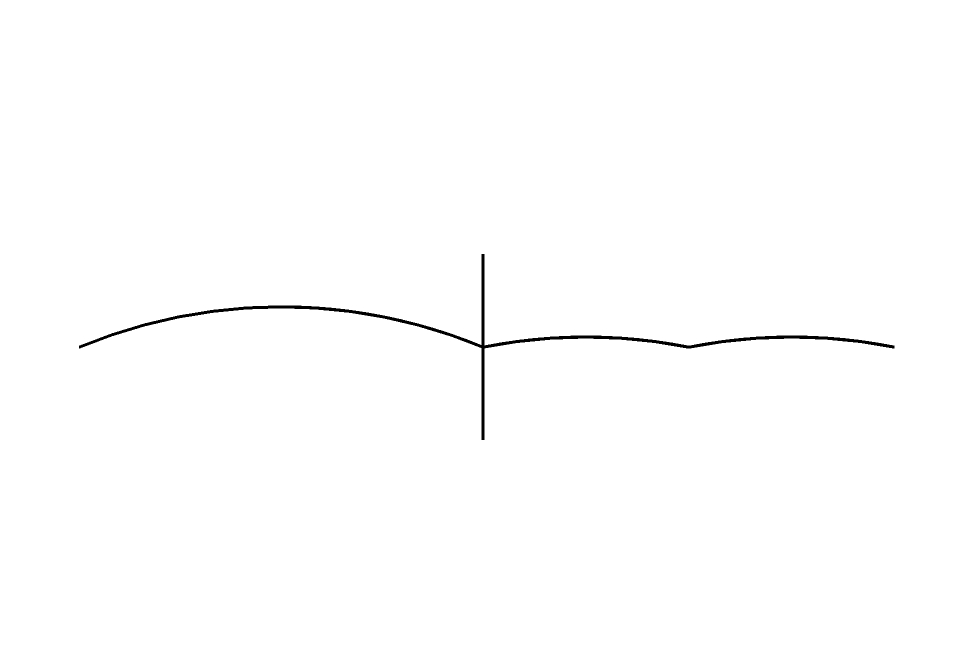

to by asi fungovalo v pripade ze ty tramy budou po cele delce rovne, oni ale nejsou, jsou zohybane a…

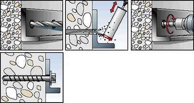

DKK, viděl jste šroby vruty na jedn připevnění záchodové mísy? Na jedné straně je vrut do klasické a…
milan.cukrar 07.12.2010 15:17
toto vypada moc dobre, mate i typ na hmozdinku? Neco z praxe?
DKK 07.12.2010 15:36
DKK
já ji používám dost často, třeba zde http://cukrar.rajce.idnes.cz/garaz_nova/#100_0904. JPG jsou dře…

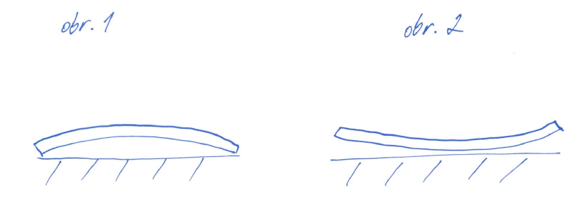

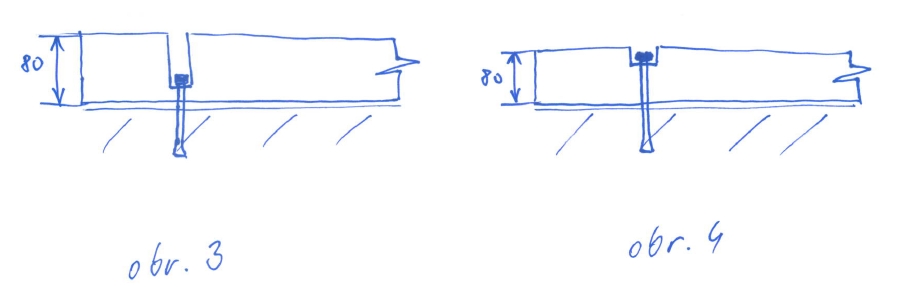

tak jeste dotaz, prikladam obrazky kde jsem se snazil naznacit moje obavy: obr.1 a obr.2 ukazujou m…

Doporucuji pokladat hranoly podle obr. 1. Zapoustet kotveni do tramu bych radil max do pulky vysky d…

Ocelové narážecí kotvy s vnitřním závitem do kterých se natočí jakýkoli šroub potřebné délky s metri…

Prasaku, ok, taky by to drželo, ale jak ten prohnutá trámek srovnáte? Proto asi vhodnější http://www…
milan.cukrar 07.12.2010 20:41

chemická kotva,závitová tyč,podložka,matka.............:puff:

ja som to robil s tymto "http://www.metalfix.cz/tesarske-kovani/uhelnik-bez -prolisu-l0-6093.htm" pl…

A co ty trámy k betonu přilepit?Pokud použiješ stavební lepidlo,určitě to bude držet i bez vrutů.Pak můžeš použít systém podložek,nebo klínků,kterými trámky srovnáš přesně do roviny.K lepení lze použít i nízkoexpanzní pěny.
JABRAKA
to by asi fungovalo v pripade ze ty tramy budou po cele delce rovne, oni ale nejsou, jsou zohybane a to klinkem neudelam (jedine pak jeste sroubovat).
Nad tim lepenim jsem taky uvazoval zebych udelal jakoby hrobecek z lepidla (mimochodem jake doporucis? flexi na obklady nebo nejake specialni?) a pak gumenou palickou ten tram jemne dorovnaval - ponoril do toho lepidla.
Podlahar mi rikal ze to dela tak ze pod celou delku tramu podlozi ipu a pak misto klinku podklada platy ipy dalsi. A sroubuje tou zahadnou hmozdinkou.
obr.1 a obr.2 ukazujou mozne prohnuti tramu - ktere je mene vhodne?
obr.3 a obr.4 ukazuje jak bych si predstavoval tu kovovou kotvu kterou doporucil kolega vyse. Nevim ale jestli je lepsi ten tram prevrtat co nejhloubeji nebo spis nechat co nejvic dreva pod sroubem (tim padem potreba mnohem vetsi kotvy)
Pocitam ze v betonu by bylo tak 5cm a v tramu dalsich 5cm + treba 2cm na klinky a vyrovnani - vysledek je 12cm kotva, doporuceno mi taky bylo prumer hmozdinky 12mm v rozteci pul metru.(neni to zbytecne moc?)
Moc Vam dekuji predem za radu/nazor
Doporucuji pokladat hranoly podle obr. 1. Zapoustet kotveni do tramu bych radil max do pulky vysky dreva. Ale pozor. pouzit velkoplosnou podlozku.Co se tyce druhu kotvy doporucoval bych chem. kotvu. ale pokud clovek nema vse potrebne tak je to nakladne. Pak doporucuji kotvu co dal odkaz pan Prasak a jako treti co navrhuje pan Milan. Ale to bych delal takto ja. Je to jenom na cloveku, co to bude delat :o)

Zdravím,
jak vysoký je ten schod, který potřebuješ dorovnat?
Pokud by Ti výška dovolila mohl by si udělat rošt do kříže, První přikotvit do podlahy a kolmo na něj montovat druhý, podle mě nejlépa přichytávad z boku L-kama pomocí vrutů. Rovinost vyrovnáš klínama nebo přitahováním vruty. Takto sem to děla u sebe, trámy jsem měl taky křivé a myslím že se nám to podařilo perfektně srovnat.
pokud to výška nedovolí, použil bych kombišrouby a L-ka, bude to asi pohodlnější tež se trefovat přez trám. A ještě k hmoždinkám, taky sem kupoval drahé hmoždinky Fisher, ale časem sem zjistil že spíše záleží na dobre přesné díře do které přesně pasuje hmoždinka a pak je celkem jedno jestli stála 8Kč nebo 0,8Kč. To uplně platí i pro ocelové kotvy.
