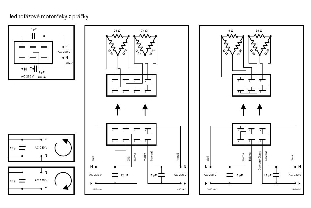

Na motoru je velký bílý konektor. Na této stránce jsou uvedeny obrázky, na kterých zapojení konektorů je. K vinutí se připojuje kond C = 10MF/400V paralelně jako rozběhový. Při ždímání má 2700ot/min a je zapojen jako dvoupólový. Pro praní je motor zapojen jako 12ti pólový s otáčkami 450ot/min.

Rozebral jsem pračku Tatramat 241 a využil jsem motor. Pro všechny doktory Frankenstainy oživující mrtvoly udávám tato data (motor je zjevně stejný pro celou sérii Tatramat 24X):
MEZ Mohelnice 220V 50Hz
Štítkové údaje:
Typ DPC 112-2/12M (Pozn.:Přepínání 2 na 12pólů)
Pól A ot/min Vst
2 2,4 2750 450
12 1,1 450 400
Motor s přepíná: jedna pólová dvojice = ždímání
šest pólových dvojic = praní
Kondenzátory rozběhové: C1 = 10MF/400V, C2 = 8MF/400V
Schémata zapojení se mohou mírně lišit, ale součástky jsou zhruba stejné. Motor je, podle mého odhadu, u celé série stejně zapojený.
