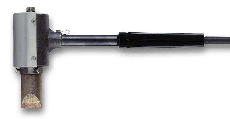

Pájkovačku. Žiadnu elektrickú, tá je vhodná na malé kusy. Na žlaby a väčšie veci je najlepšia klasika, benzínova. Ak si to nikdy nemal v ruke, je vhodné aby ti niekto ukázal ako sa s tým zaobchádza, ako sa "štartuje". Nie je to nijako zložité, no treba to vidieť, inak ti bude horieť benzín všade, len nie tam kde je to potrebné a spôsobom ako má. Správne horiaca pájkovačka má zvuk ako malý reaktívny motor a presne tak aj benzín spaľuje. Jej výkon je viac ako dostatočný, temer sa nedajú vyrobiť studené spoje. Elektrická pájkovačka má pomerne malý výkon, plech odvádza teplo, ak sú kusy drobnejšie ešte to ide, no ak je to niečo väčšie, je to trápenie.

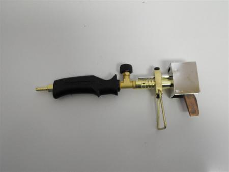

To Joseph: Místo benzinky doporučuji tuto na PB: JABRAKA
O.K. Je to fajn varianta. Profesionál samozrejme nemá čo váhať. Ja ju kupovať nebudem. Benzínová leží na polici, netreba isť nikam po flašu s plynom, ktorý inak nepotrebujem, technický benzín je v každej drogérii. Na príležitostné použitie raz za 2 roky ideálna.

To Joseph:
JABRAKA
