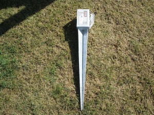

Já bych udělal patky z betonu do hloubky 60 cm a prostor vydláždil betonovou dlažbou. Nebo místo patek prodávají pozinkované zatloukací patky.
