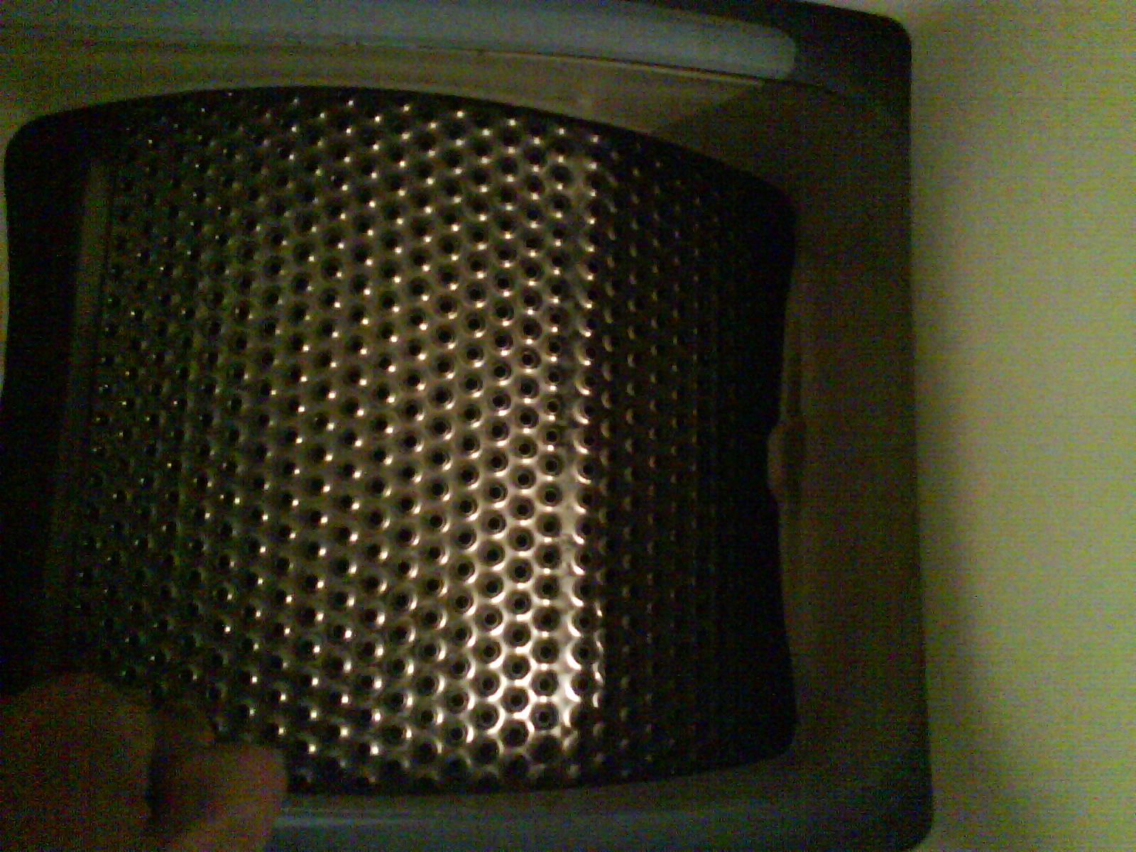

Mám velkou prosbu o radu. Včera jsem zakoupil v drogerii přípravek na odstranění vodního kamene do praček,varných konvicích atd,balení obsahovalo 5 sáčků(nějaká kyselina), která se měla vysypat do bubnu pračky a nechat proběhnout prací cyklus při 4O stupních.Vše jsem provedl dle návodu a po ukončení procesu jsem otevřel pračku a povrch bubnu,je zešedlý až zčernalý a na dotek zanechává černou barvu na ruce.Není to jen takový ten maz z vodního kamene a pracího prášku,ale jako by buben nějak zoxidoval a nejde to dostat pryč.Pračka je vrchem plněna značka Candy 3 roky stará a buben je nerezový.Ale ted se teda vůbec neleskne a je ještě horší než před vyčištěním.Ted mám jen obavy aby se s pračkou něco nestalo,nebo neobarvilo prádlo.Nemá s tímto prosím někdo zkušenost a poradil jak opět vrátit lesk bubnu?Děkuji
Naprosto netuším čím by to mohlo být ( i když vlastně tuším, ale to je jedno) nicméně tipuju, že vám…

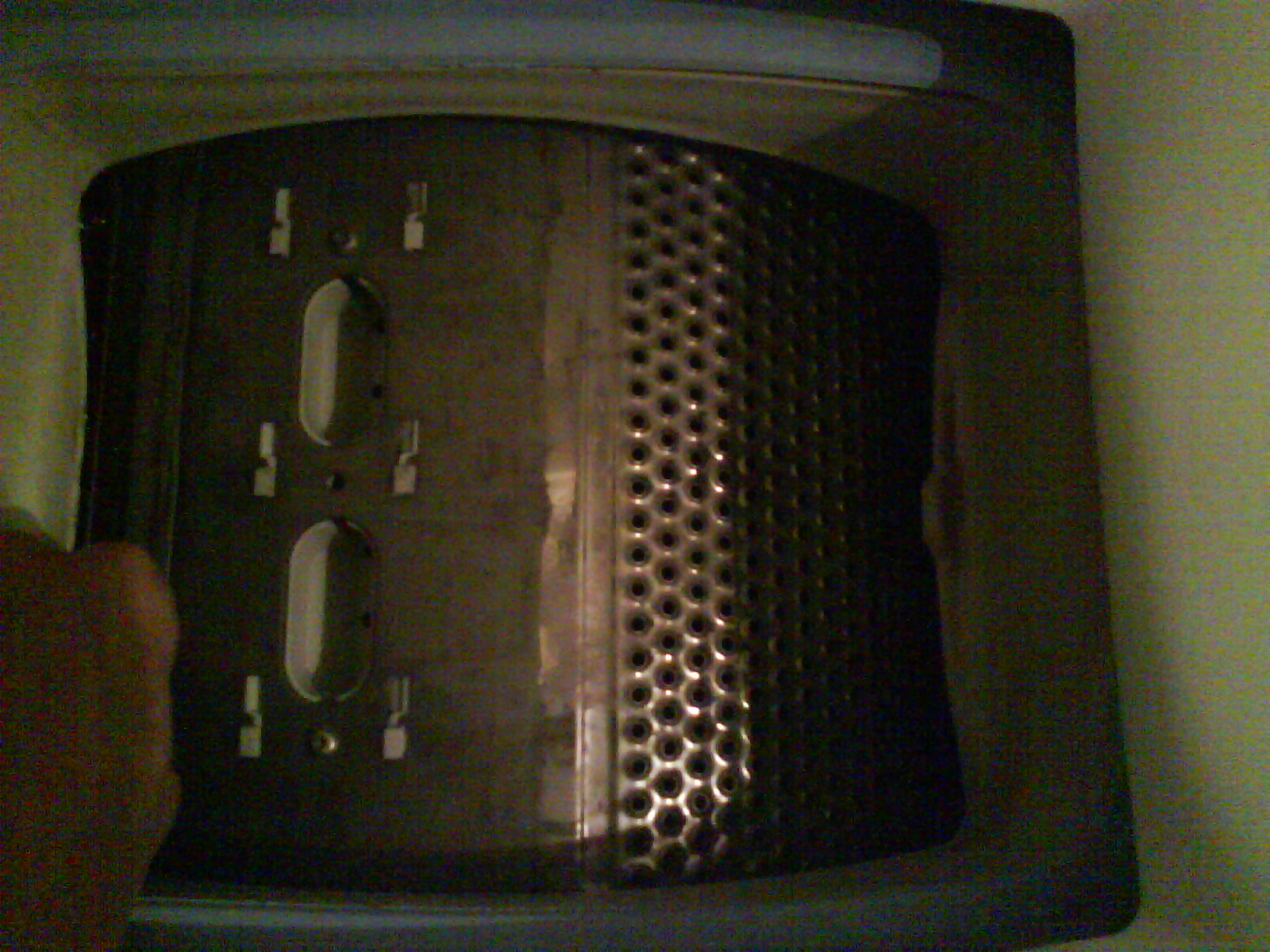

Omlouvám se za zpoždení.Přípravek se jmenoval Dekalko viz obrázek.Vyfotil jsem i buben pračky.První…

Podle mýho názoru nešlo o buben z antikorovýho plechu,ale z nějakého levného základu,který byl násle…

Zčernání "nerezu" způsobuje kyselina chlorovodíková, nebo její příbuzný ekvivalenty. Výsledek je sic…
