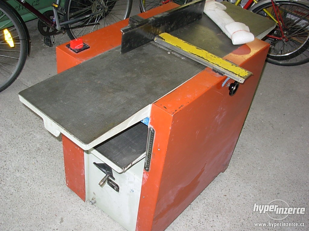

Jedná se o spodní protahovačku (200 nebo 300 mm, rok výroby cca 1980) maximální průlez dřeva, viz. obr. Problém je, že neprotahuje. Protahovačka má automatický posun materiálu (ozubené kolo), které zajišťuje protah a přítlak materiálu skrz ni. Dřevo se i při malé třísce sekne a nechce se samovolně posouvat. Je nutné dřevo silou tlačit a tahat z protahovačky. Deska se zdá být čistá neupatlaná, ozubené kolo OK. Při větší třísce zůstávají viditelné zuby po přítlačném ozubeném kolu. Horní hoblování je v pohodě, jenom ten průtah je KO. Netušíte co je tam špatně? Opravuje to dnes vůbec někdo?
Zkusil bych nastavit nože ve válci tak, aby maličko více než jsou nyní, vyčnívaly přes průměr válce. Za předpokladu že jsou dost ostré, by to mělo být v pořádku.

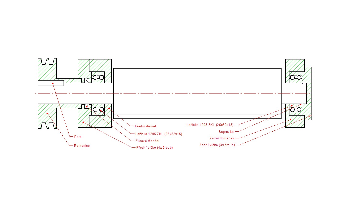

Rád bych ještě přispěl k tematu výměna ložisek hoblovky kdr msp 200. Věřím že to někomu pomůže já když to dělal nikde sem nic nenašel. 1.Sundat boční dekly 2.Sundat malé řetězové kolo odpojit pružinu a sundat řetěz 3. S přednim stolem sjet dolů a zadní odšroubovat a sundat celý 4.Odšroubovat domky s nožovou hlavou a sundat.5.Vyndat nože z hlavy 6.Rozebrat a vymenit ložiska (1205 zkl) Pro lepší představu složení sem přidal obrázek jak to cca vypadá v sestavě. Ložiska i hřídel nemají velké přesahy ale i tak upozorňuji že to bez lisu nerozeberete. Hodně zdaru otazky na plaret@seznam.cz.

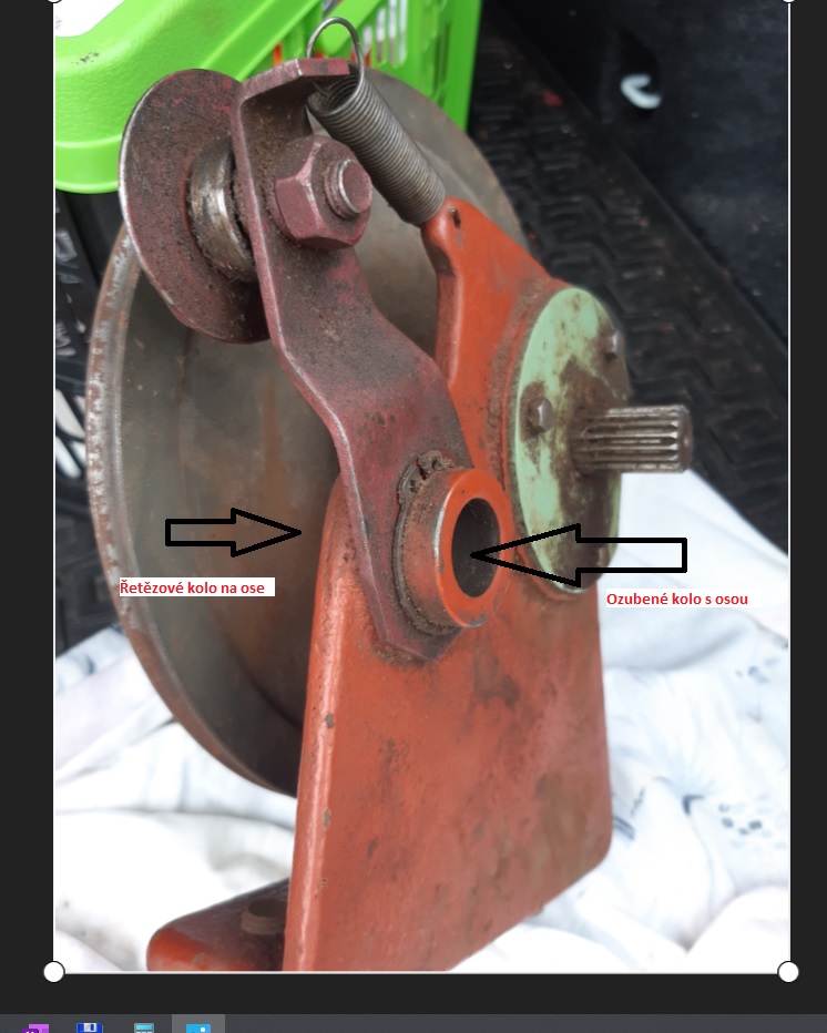

Dobrý den, měl bych také prosbu, zdědil jsem po zemřelém otci hoblovku s protahem MSP 200 a rád bych jí zprovoznil ale bohužel v ní chybí ozubené kolo s osou a řetězovým kolečkem (viz obr), nechal bych si to někde vyrobit ale potřeboval bych rozměry ozubeného kola, osy, řetězového kola..., nebo nemáte někdo výkres těchto součástí, nebo neporadíte mi někdo? Psal jsem i do Rojku ale zatím bez reakce.
